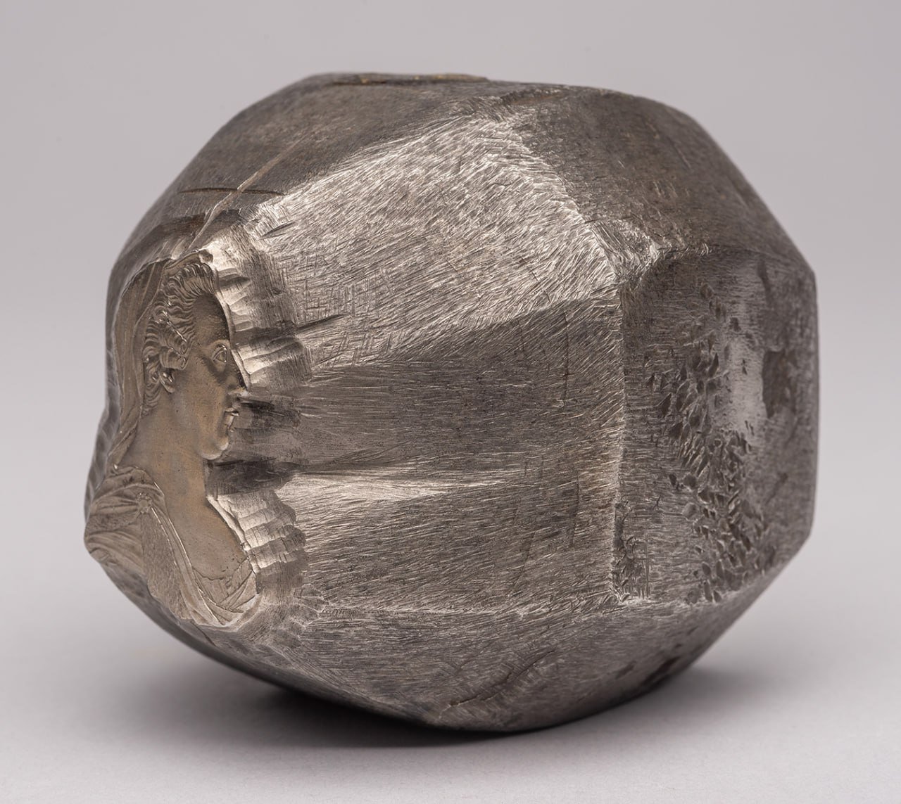

#40 Сообщение JackVolk »
Саня Серый писал(а): 24 фев 2025, 07:49 Технология приготовления инструмента,описанная выше практически не выполнима.Сначала изготавливалась матрица,затем с нее изображение переносились на маточник.Маточник (промежуточный) имел полное изображение со всеми надписями.Именно с этого закалённого маточника изготовлялись промежуточные штемпеля.С помощью промежуточных штемпелей в дальнейшем изготовлялись промежуточные маточники второго,третьего и т.д. порядка.И именно с этих маточников в дальнейшем и снимались рабочие (непосредственно принимавшие участие в чеканке монет) штемпеля.Они имели полное изображение и не нужно никаких пунсонов.Поэтому и отсутствуют на боратинках хоть малейшие следы применения пунсонов (характерные выступающие постаменты под изображением).
Смотрите, если работать такими пуансонами, то и не останется никаких постаментов.
