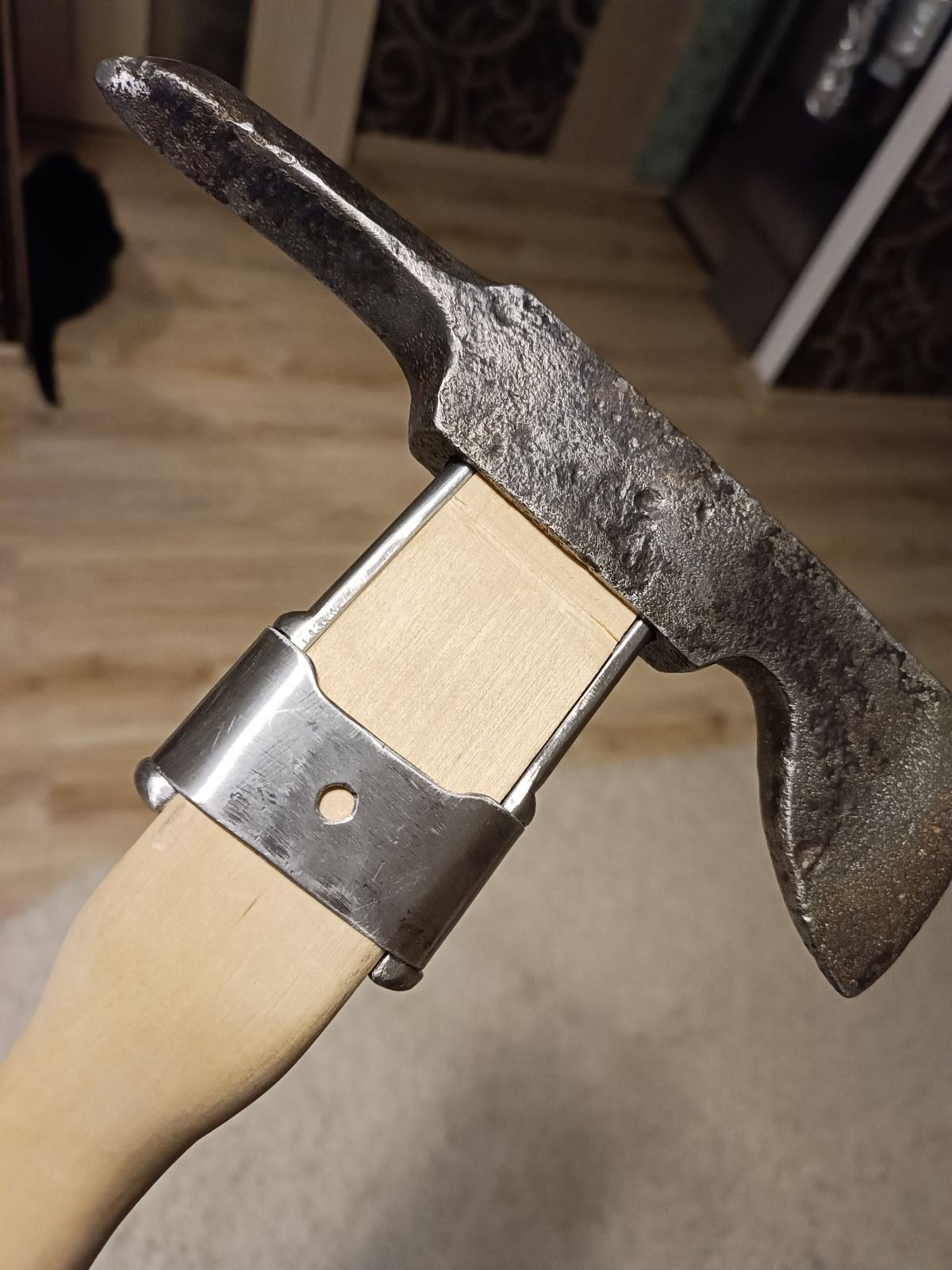

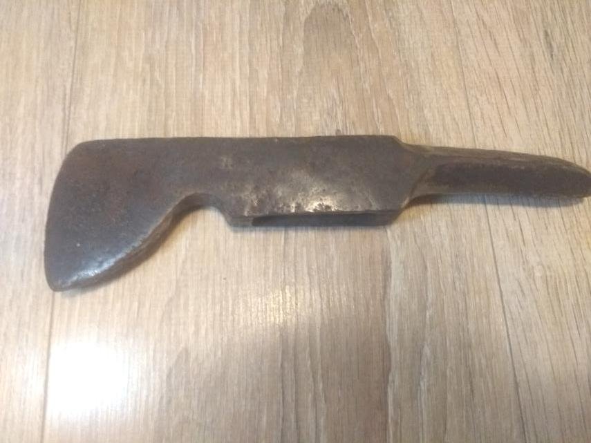

Итак, нашел значится я у себя на чердаке в деревне какой то странный топор. Уже потом, когда появился мд и я начал лазить по соответствующим форумам, я узнал что это немецкий траншейный топор первой мировой. Самое обидное, что к нему были еще некоторые детали с остатком топорища, но я их по незнанию выкинул.

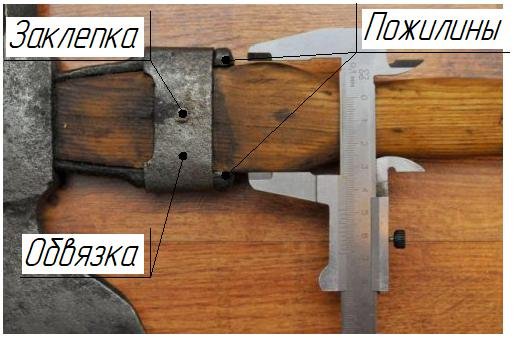

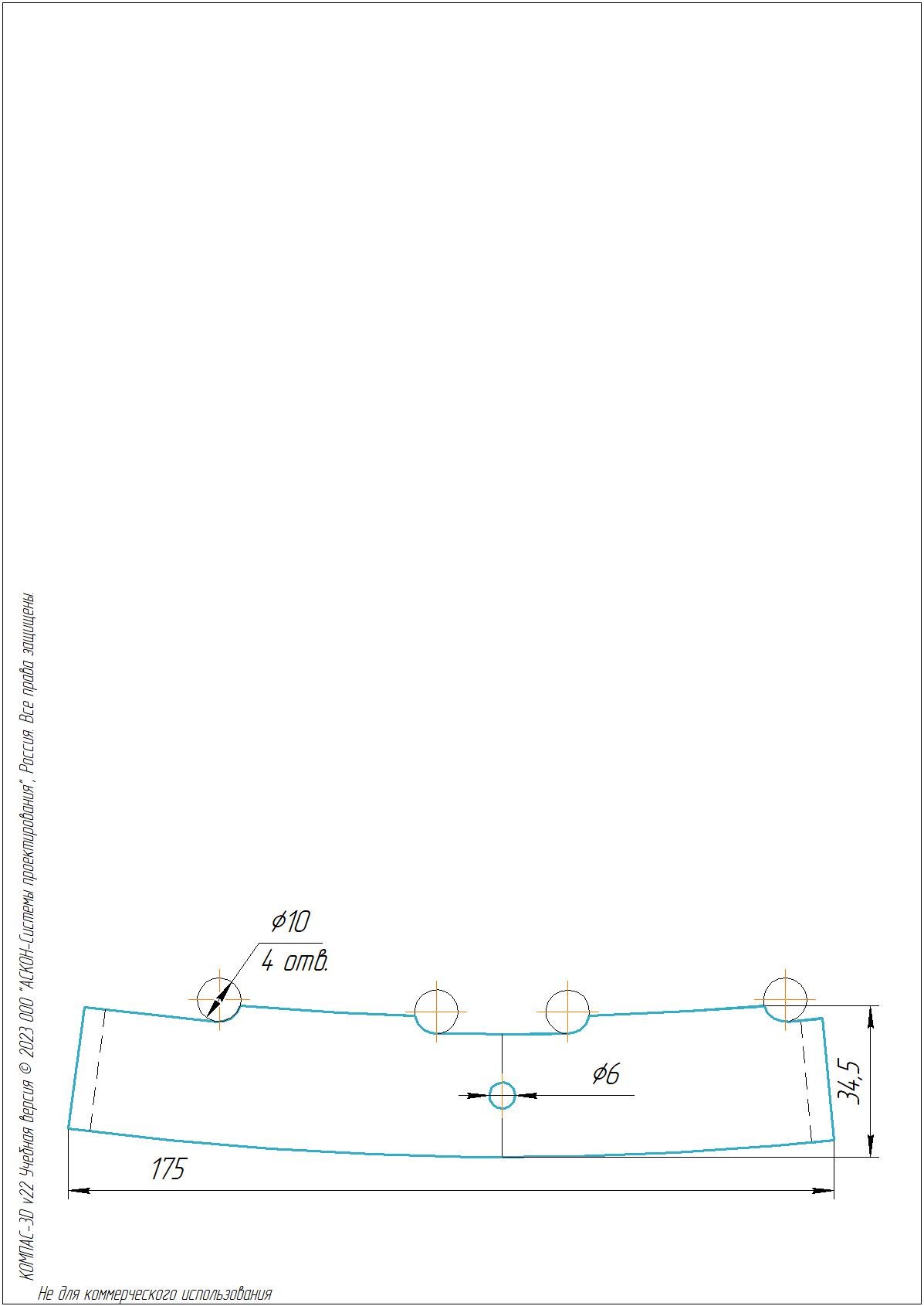

В этом году наконец то дошли руки до этого топорика. Единственная тема по этим топорикам была на форуме ruknife, но она по ходу умерла. Полопатив форму, узнал что этих топориков было дофигище всяких видов и размеров. Выбрав некие средние значения, сделал чертежи недостающих деталей. Не хватало самого топорища, так намываемой "обвязки" и двух "пожилин". Выкройку обвязки я взял с rukknife, но сделал чертеж для удобства изготовления. Делал ее из куска профильной трубы толщиной 2мм. В оригинале эта полоса сгибается в кольцо и пропивается латунью. У меня такой возможности не было, поэтому я ее согнул обрезал по месту и заварил в стык.

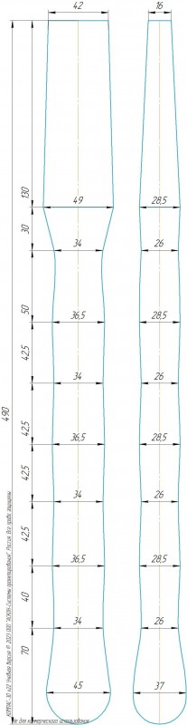

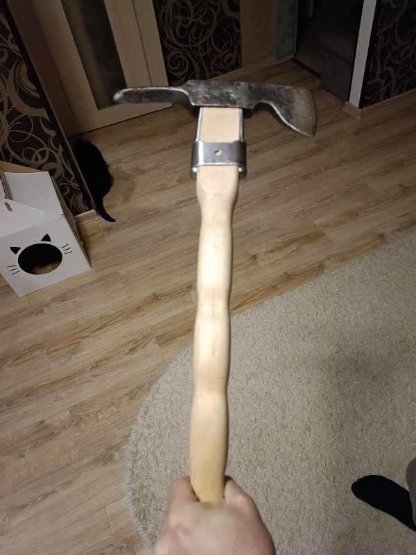

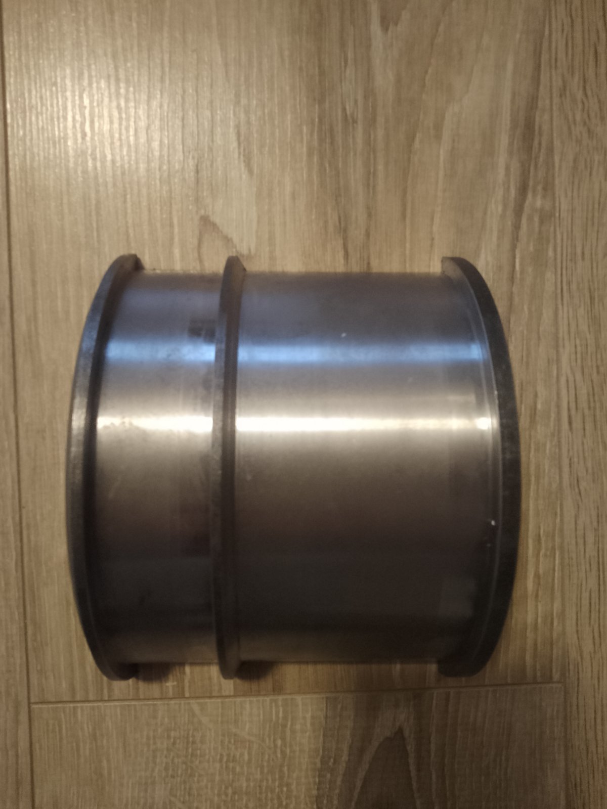

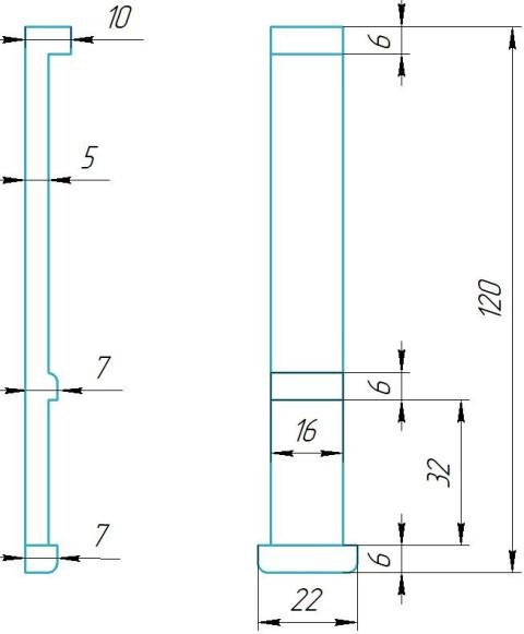

Вариантов изготовления пожилин - туева куча, выбирал тот, что больше всего понравился и визуально подходил. В качестве заготовки для пожилин использовал толстостенную трубу. обточил на станке, что бы получился профиль, а дальше распилил на ленточной пиле на плоски/заготовки. Кусок трубы остался еще приличный - если кому надо - обращайтесь. Осталось дело за рукояткой. Взяв за основу размеры с того же форума, наваял чертежик: Делал ее из заготовки для кувалды, вроде бы береза. Не канон конечно, в оригинале она ореховая была, но как есть.

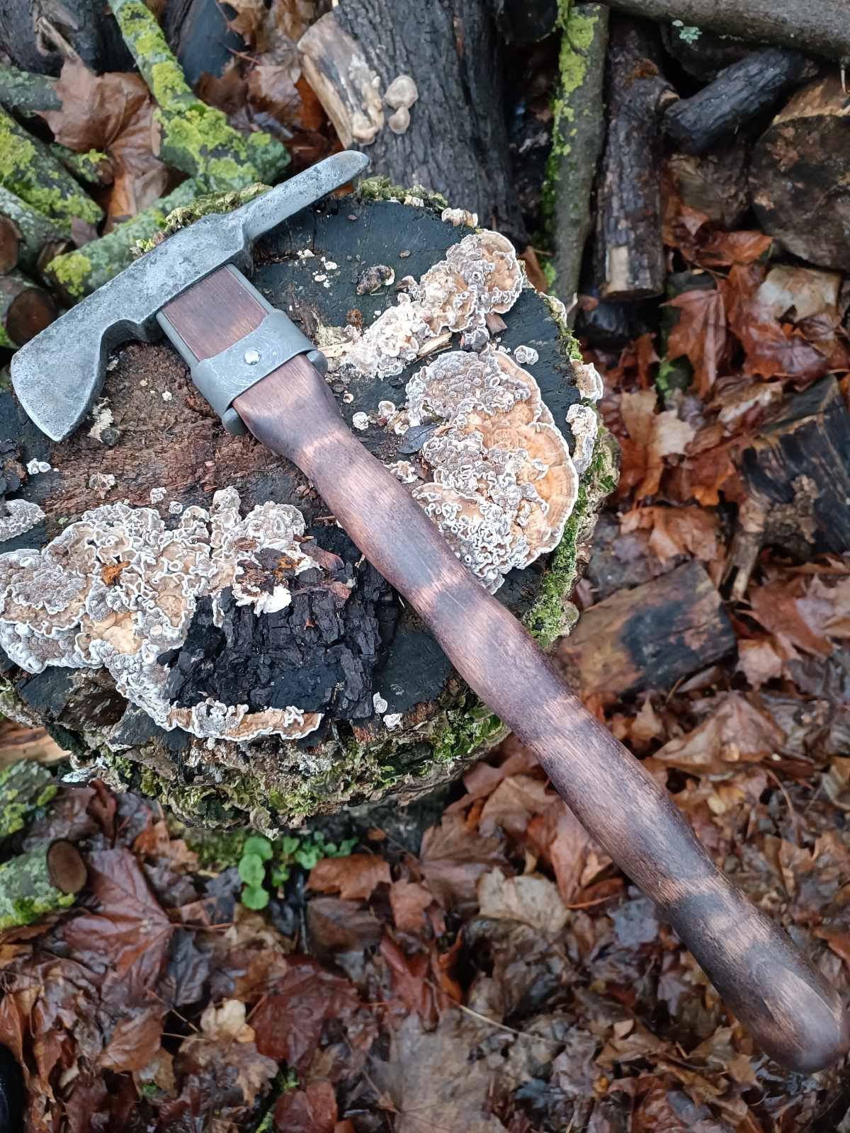

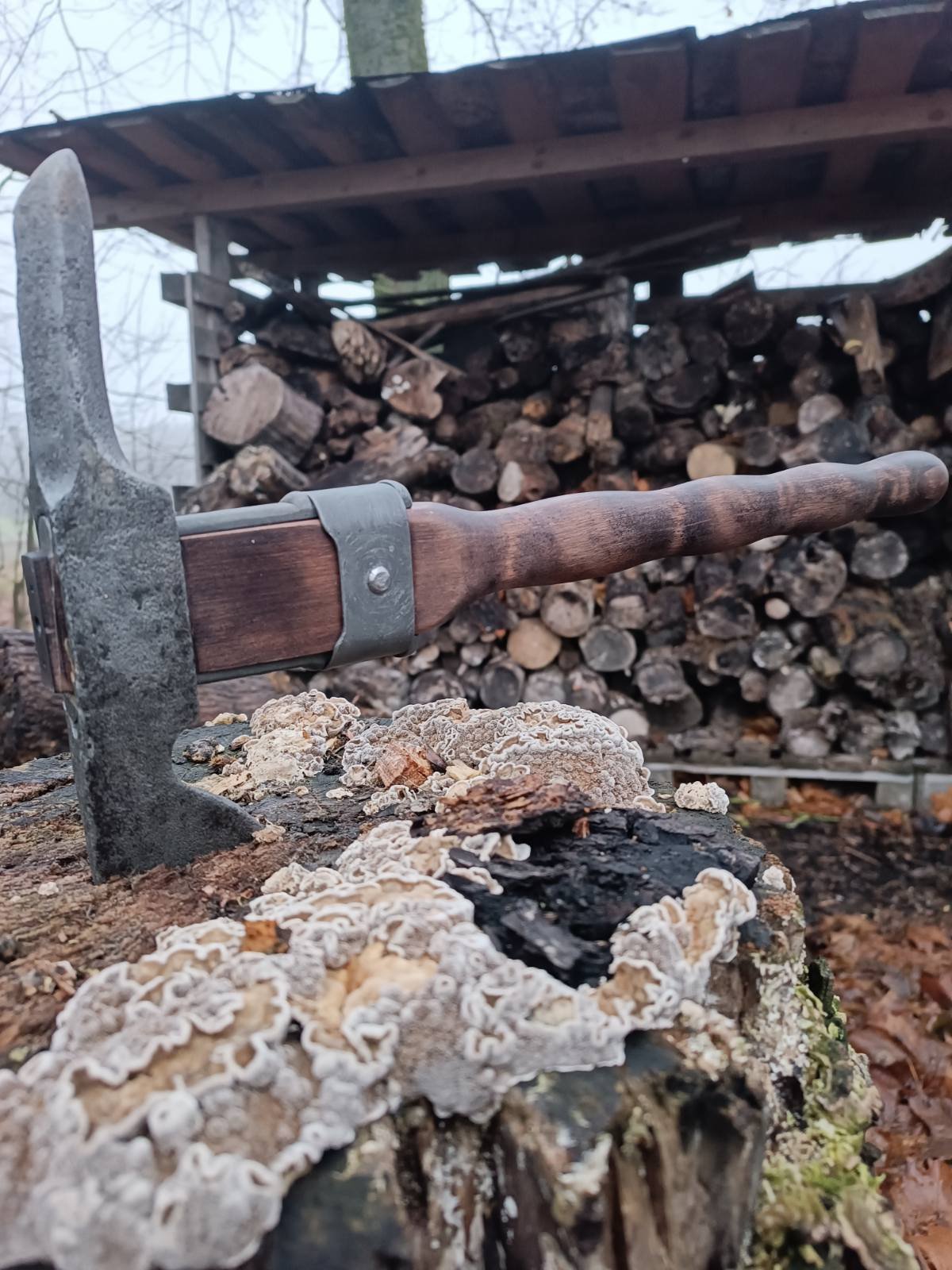

Предварительная примерка: Что бы сделать поюзанный вид топорику - протравил все новодельные детали. Рукоятку пропитал спиртовой морилкой цвета "Полисандр" и покрыл это все пчелиным воском.
По итогу получилось как то так:

Спасибо за теплые слова! Приятно, однако! Всех с Рождеством! Когда им начал заниматься, то изначально думал сделать как есть и спользовать его в качестве кирки. Супруга попросила "сделать красивенько" (они это умеют
) и решено было сделать аля музейный экспонат.

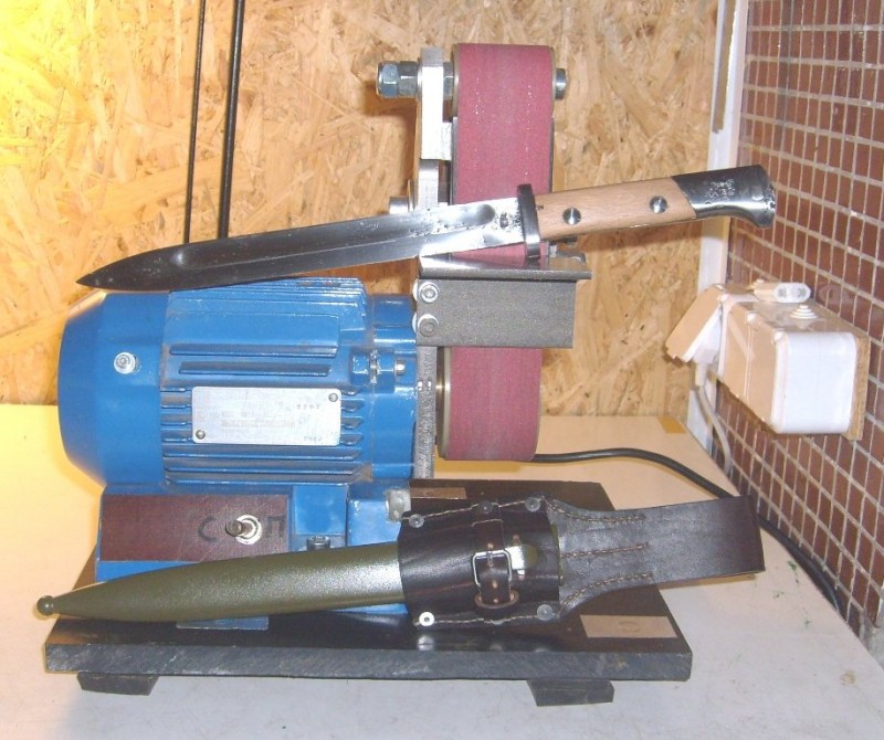

Когда то давным давно восстанавливал польский штык нож от маузера. Вот тогда то и шил "жабу" к ножнам.
Супруга не даст:) Сказала на стенку повесит, около полки с находками.
Думал об этом. Некоторый опыт есть, но супруга попросила повесить на стену в деревне, в чехле он не так смотреться будет, ИМХО. Был бы реконструктором - сделал бы 100%.
