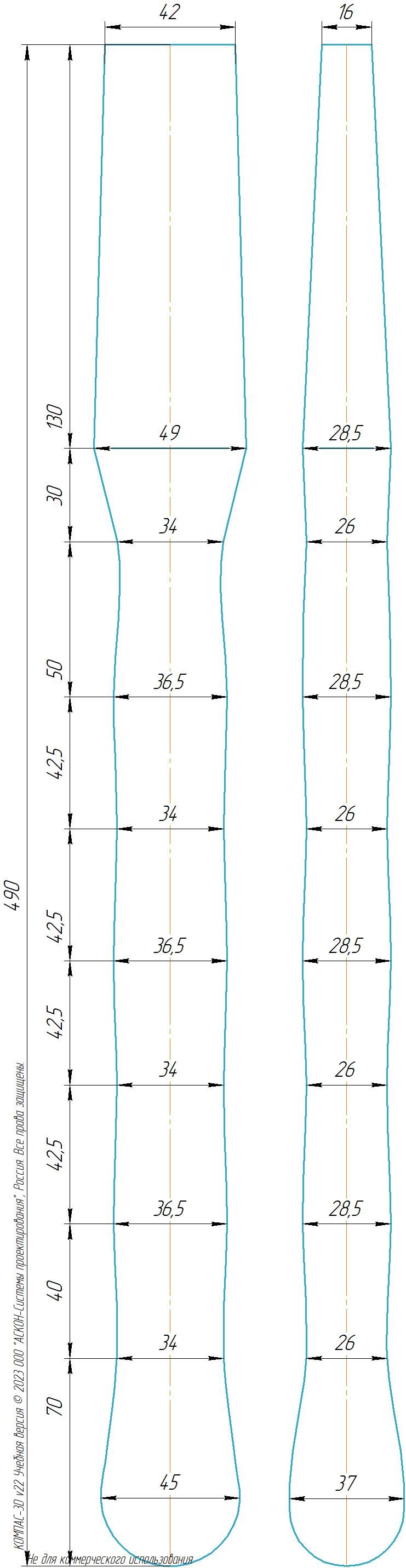

В этом году наконец то дошли руки до этого топорика. Единственная тема по этим топорикам была на форуме ruknife, но она по ходу умерла. Полопатив форму, узнал что этих топориков было дофигище всяких видов и размеров. Выбрав некие средние значения, сделал чертежи недостающих деталей. Не хватало самого топорища, так намываемой "обвязки" и двух "пожилин".
Выкройку обвязки я взял с rukknife, но сделал чертеж для удобства изготовления.
Делал ее из куска профильной трубы толщиной 2мм. В оригинале эта полоса сгибается в кольцо и пропивается латунью. У меня такой возможности не было, поэтому я ее согнул обрезал по месту и заварил в стык.
Вариантов изготовления пожилин - туева куча, выбирал тот, что больше всего понравился и визуально подходил.
В качестве заготовки для пожилин использовал толстостенную трубу. обточил на станке, что бы получился профиль, а дальше распилил на ленточной пиле на плоски/заготовки. Кусок трубы остался еще приличный - если кому надо - обращайтесь.
Осталось дело за рукояткой. Взяв за основу размеры с того же форума, наваял чертежик:
Делал ее из заготовки для кувалды, вроде бы береза. Не канон конечно, в оригинале она ореховая была, но как есть.
