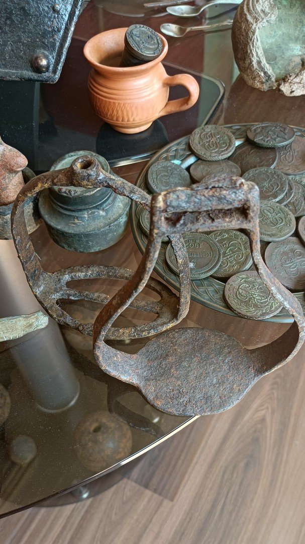

Хочу пробовать чернить артефакты войны 1812 года.Кирасы,клинки,ядра,конинку.Типа этих стремян..

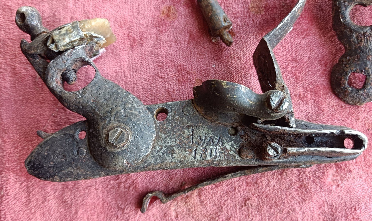

Буду смотреть. Но хочется мнений не блохеров ,а обычных домашних реставраторов. С опытом.. Вот,к примеру,хочу привести в порядок замки с мушкетов.. Когда-то подраил, проявил надпись и бросил.. Они уже стали покрываться слоем ржавчины.. Сегодня делегация была в моём музее . Из АН РБ.. Стыдно было показывать..

Буду смотреть. Но хочется мнений не блохеров ,а обычных домашних реставраторов. С опытом.. Вот,к примеру,хочу привести в порядок замки с мушкетов.. Когда-то подраил, проявил надпись и бросил.. Они уже стали покрываться слоем ржавчины.. Сегодня делегация была в моём музее . Из АН РБ.. Стыдно было показывать..1716894373065.jpg

PS а чтобы Ржавчина не появлялась по новой, после того как отдраили протрите льняным маслом. Густо так намажьте и через часа три сотрите.

Так не только в ржавчине дело. Глянь на замок. То место,что драил наждачкой ,сильно выделяется голым металлом.. Нет истетики)))
