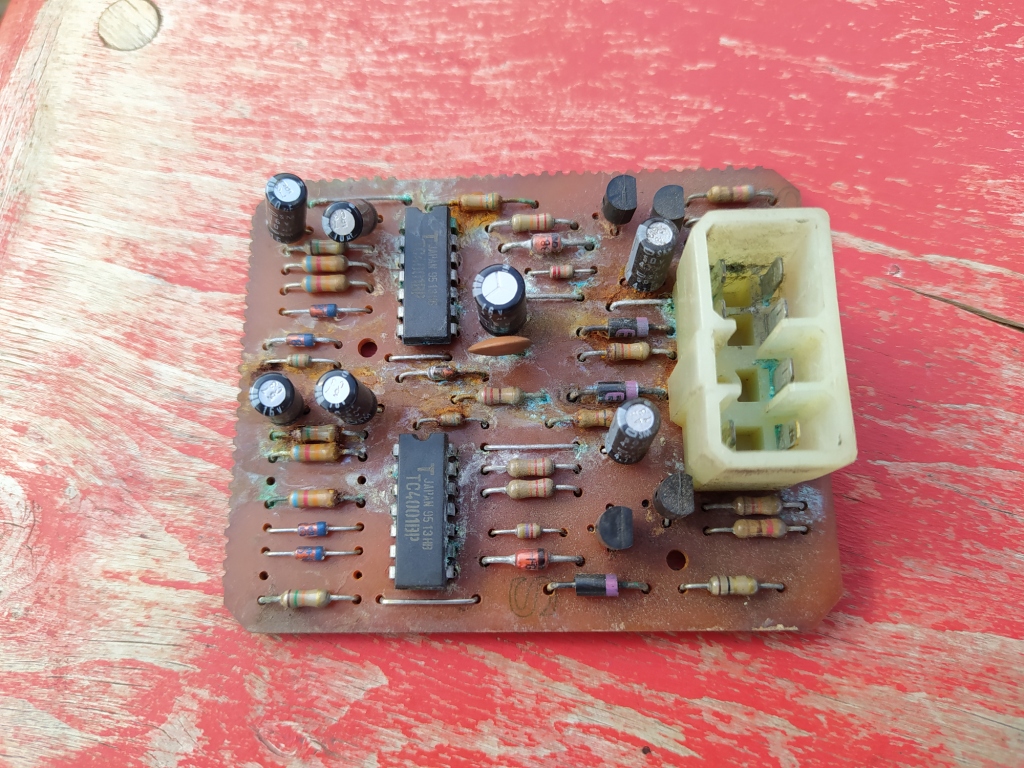

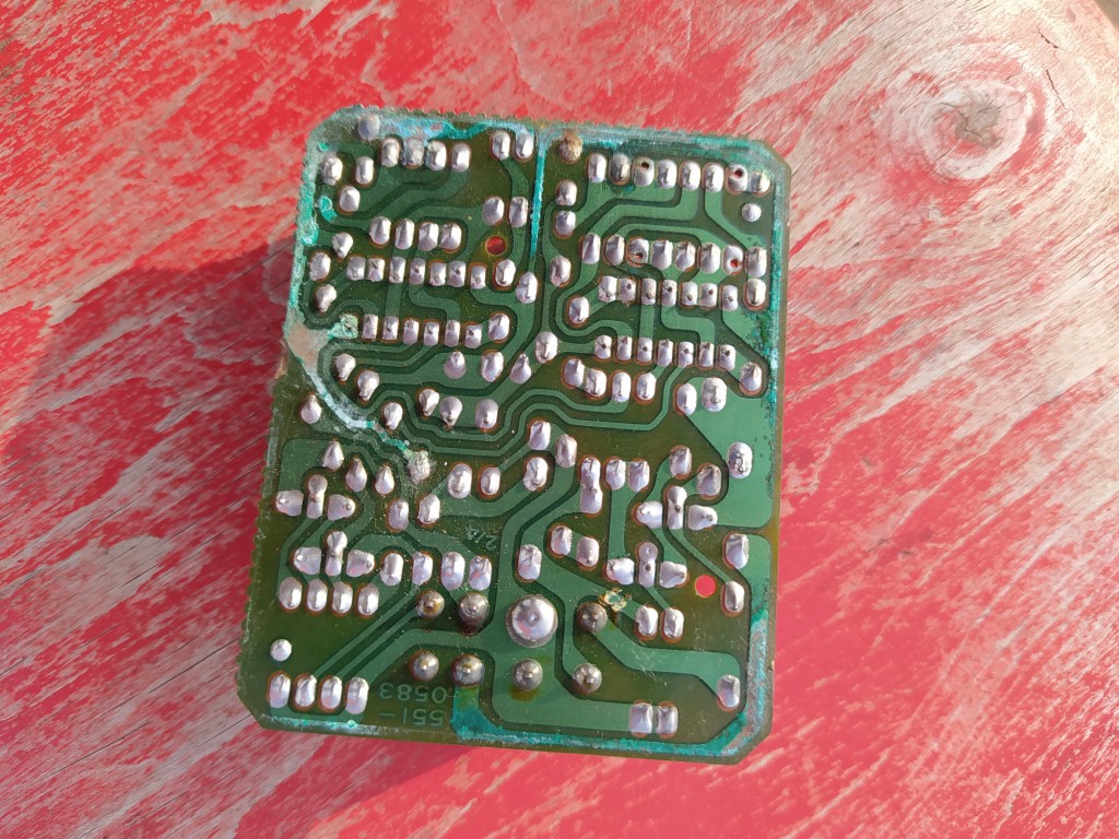

Подскажите такой вопрос, какие возможные варианты чистки платы возможны? Ультразвук, слабое кислочение и тд? ну или во сколько ориентировочно может обойтись если проверить ее работоспособность или восстановление? Плата от центрального замка,но для темы приборов обсудить тоже может понадобится

р4 убираете все окислы, восстанавливаете сгнившие дороги, проверяете работоспособность, если не заработает то ищите схему и по замерам ищите вышедшее из строя элементы, ну или каждый выпаивать и звонить. Это очень грубо и поверхностно.

Поднять микросхемки с разъёмом, вымыть ацетоном или спиртом, заменить радиоэлементы с гнилыми ногами, восстановить дорожки и в путь

Есть специальные чистящие средства для этих целей, типа Контакт 60/200, он убирает окислы, частично восстанавливает корродированные элементы дорожек, можно купить в магазинах чип и дип, белчип, там же есть и неплохой защитный лак, после восстановления в два слоя покрываешь плату, на долго еще ей продлит жизнь.

Спасибо! Я только последний совет могу осуществить)Вообщем, буду искать кто сделает
