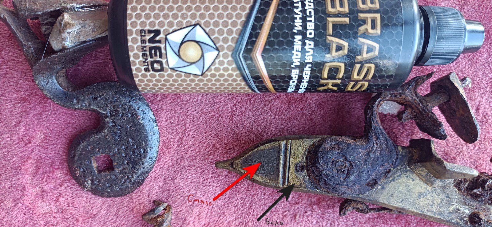

markoni писал(а): 10 июн 2024, 08:06 Короче,гомно этот таннин. Обычная сажа в растворе цпирта..)) Вот ,что выходит с райбами. (puke) Хорошо,что не портит металл после смывки. Иначе хрен потом продашь.. Спецом выбирал райбы,которые подешевле.. Жду прибытия с озона российского Brass Black. Но чуйка есть,что это тот же таннин.. @-)
Ну, получил я эту "Черненую Медь". Попробовал на доске замочной. На снимке результат. Не особо,конечно,но главное,что не смывается,как таннин.. Буду пытаться покрывать болты..

markoni писал(а): 11 июн 2024, 16:30
Ну, получил я эту "Черненую Медь". Попробовал на доске замочной. На снимке результат. Не особо,конечно,но главное,что не смывается,как таннин.. Буду пытаться покрывать болты..1718115375611.jpg
Воздержусь пока что от комментарий, надо дождаться конечного результата)
H2SeO3 - магчыма менавіта яна у складзе вадкасьці дзеля патынаваньня латуні.
Дзеля жалеза выкарыстоўваюць H3PO4 - эфэкт адзіны, толькі яна зь медзьдзю не рэагуе у адлегласьці ад пэршай.
Абодзьве кіслаты ствараюць на павэрхні мэталю маларазтваральныя солі (чорнага колеру).

Nibelung писал(а): 15 июн 2024, 10:31
Да. Я уже заценил то, что латунь и бронзу эта хрень чернит,а железо увы.. :cry: Да и процесс очень медленный. Часов пяток стоял краешек замочной доски в растворе. Походу, продавцы не воду добавляли в кислоту ,а наоборот.. )) В инструкции написано про 3-5 минут окунания...
