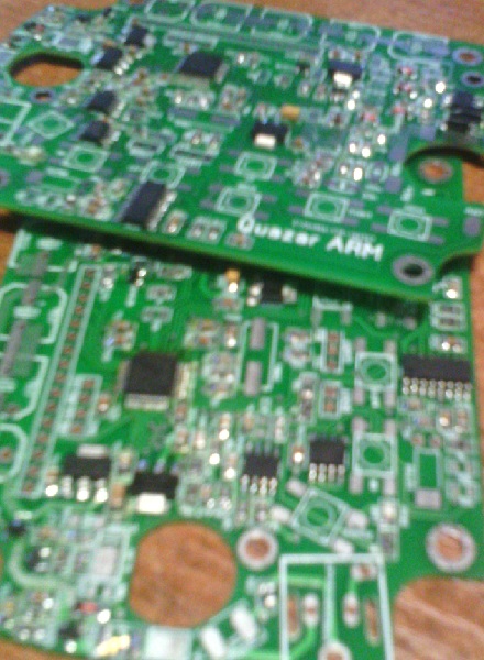

И так уважаемые форумчане - сборка Квазаров идет... Не спеша, по мере поступления деталей... Вчера ожидал очередную посылку с детальками, но не пришло даже извещение. Целый день шел дождь, и видать почтальон отложил это дело до сегодня... )) Ждем... :dntknw:
Но уже видно что деталей на плате стало больше. :yes: Сразу извиняюсь за качество фото, но хороший фотик временно "уехал". Пришлось снимать на мобилу.

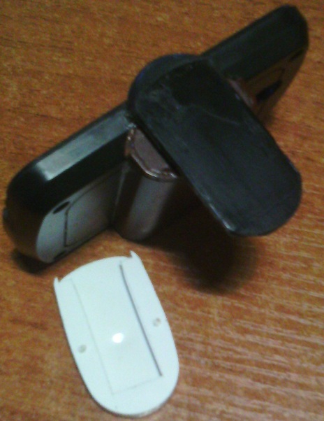

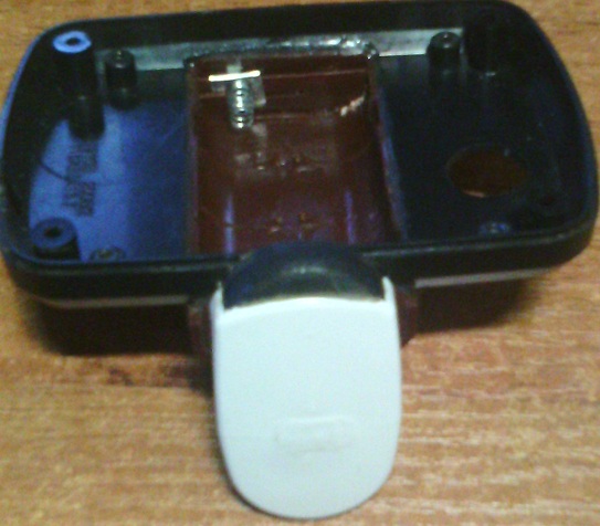

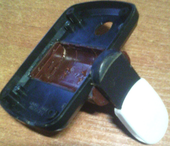

И так... как и обещал - по КОРПУСУ прибора. Выкладываю На Ваше обозрение свои реализованные и нереализованные идеи. ))
по моей задумке - корпус КВАЗАРА будет со встроенным батарейным блоком. В дальнейшем, на базе этого корпуса планируется разработка полностью ПОДВОДНОЙ версии КВАЗАРА, поэтому Батареи - предполагаются не вынимаемые. Да и зачем их вынимать??? При использовании нормальных батарей, их должно хватить на 2 дня полноценного копа, а при использовании хороших - на 4 дня... :yes: А там зарядил как мобильник - и все тут... :dntknw:
Блок прибора будет крепиться к штанге, с помощью соединения типа вставил/вынул. Типа "ласточкин хвост", или что то в этом роде...
Корпус 1.jpg (77.63 КБ) 3635 просмотров
Причем соединение довольно таки жесткое, без болтанок, и сам блок входит в паз с усилием, До упора...

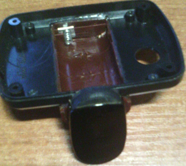

Корпус 2.jpg (125.41 КБ) 3635 просмотров
Само крепление составляет с корпусом единое целое, и усиленно по площади за счет батарейного отсека. Паз, в корорый оно вставляется - крепится непосредственно на штангу. Это можно сделать просто болтом (со шляпкой в потай), и гайкой с шайбой с другой стороны штанги.
Корпус 3.jpg (75.57 КБ) 3635 просмотров
Но это самый простой Вариант. Я же планирую сделать крепления понадёжнее, к разным видам штанг. На сегодняшний день располагаю штангой от АСИ, штангой от "а ля Фишер" с Алика, и самодельной собственного производства... Пока хватит и этих вариантов для экспериментов. А в дальнейшем - планируется сделать либо универсальное крепление, либо под разные виды штанг. :yes: Но это по мере поступления штанг - так что это на будущее...

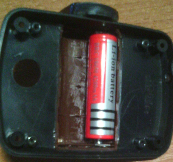

Пока что - остановился на этом виде крепления, а заодно тренируюсь изготавливать молды и отливать изделия. Пластмассу для литья пока не покупал, дорогая сука... Тренируюсь отливать эпоксидкой. )) Оказывается - не все так просто как на видиках в ютубе. Уже были первые косяки и ошибки - приходится учиться и портить дорогостояшие материалы. :( Но не все так плохо... Пока дело дойдет до отливки из пластмассы - уже научусь, и косяков будет меньше ))
Вот - уже отлил черновое крепление для штанги - вроде нормально получилось, и правильно село на своё место без обработки напильником...
Корпус 4.jpg (106.96 КБ) 3635 просмотров
Внутри корпуса - будут располагаться литиевые аккумы типоразмером 18650. По пружинкам - тоже все подходит нормально... :yes:
Корпус 5.jpg (100 КБ) 3635 просмотров
Аккумы - будут соеденены последовательно, и заряжаться через балансир от 10-12 вольт. Я знаю - что можно заколхозить переключатель и заряжать от УСБи... так было бы наверное проще. Но я отказался от этого варианта. Во первых - в дальнейшем планируется ПОДВОДНЫЙ корпус, и каждая лишняя дырочка под всякие переключатели не желательна... А во вторых - постоянно что то переключать - это геморно. Практика показывает частую забывчивость пользователей. :yes: Проще - найти сетевой адаптер на 10-12 вольт. Благо это не проблема... Да и по деньгам - вариант с переключателем выходит не только геморнее но и дороже...

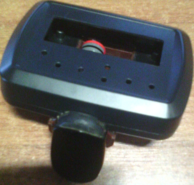

Ну - и вот такой примерно будет внешний вид самого блока. Вариант еще не окончательный... Что то еще обрабатывается напильником, где то появится дырочка, где то кнопочка... Но внешние очертания уже соответствуют окончательному варианту. :yes: В любом случае - сборщикам КВАЗАРОВ больше не нужно будет сидеть и подгонять отверстия верхней крышки под кнопки и зкранчик... а это - как минимум пол дня работы, если все пойдет гладко. :yes:
