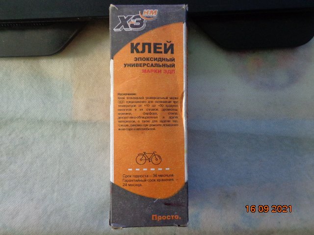

Эпоксидный клей и надо. ЭДП называется ( смотреть дату пр-ва брать посвежее)в строймагах и автохимия. Или любой эпоксидный клей в двойном шприце ( пропорции проще соблюдать) но там как повезёт, бывают что плохо схватываются, или состав не тот или из за условий хранения.
мастер
Сообщения: 3454
Откуда: край лясоу
Re: Подскажите хороший клей по пластмассе. Ремонт уха катушки.
#16 Сообщение мастер »
Сейчас в продаже такой.И ---ДА---берите посвежее. :yes:

Понял. Всем спасибо!
