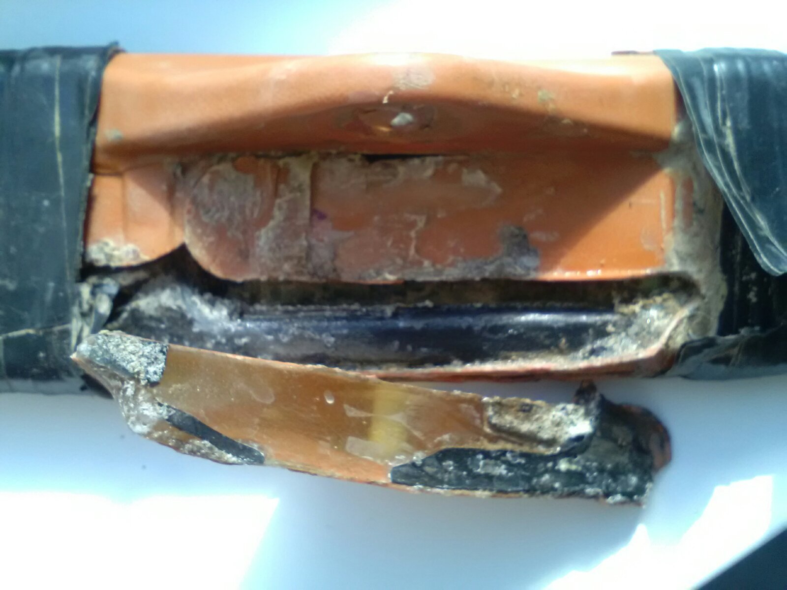

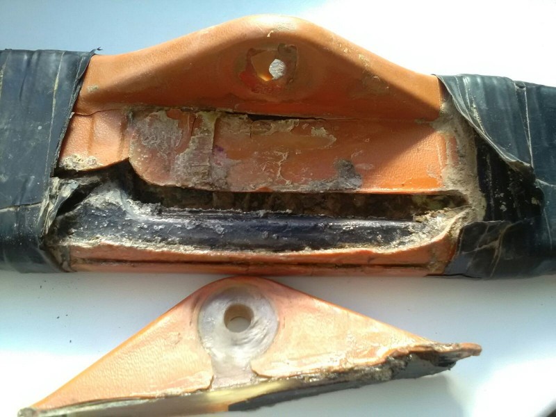

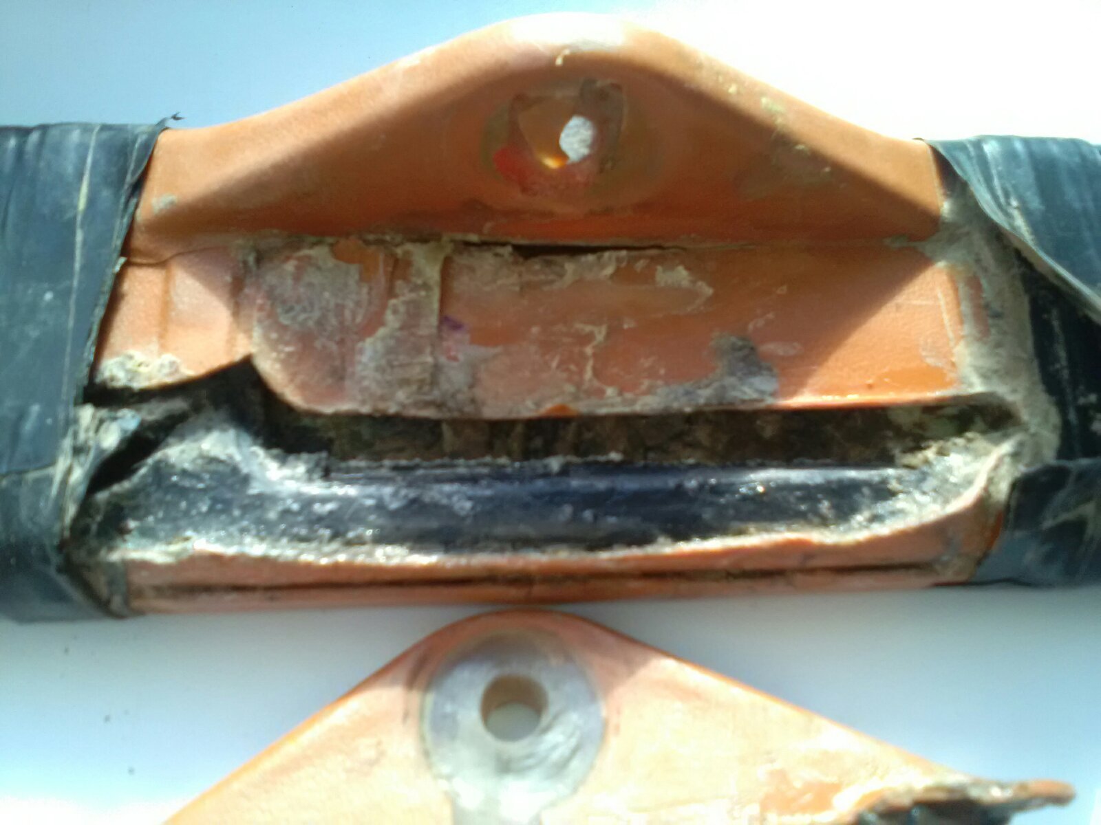

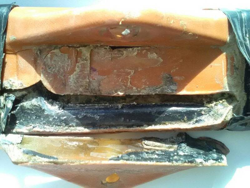

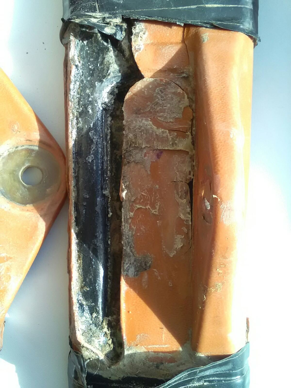

Нужен хороший клей по пластмассе,для ремонта уха катушки.
Стал читать отзывы и просматривать другие клеи,которых сейчас огромное множество,совсем запутался...
Советуют поксипол, двухкомпонентный,кто пользовался... И как вообще двухкомпонентные клеи,самый массовый из которых момент.
Ухо сломалось ещё весной,тогда залил моментом резиновым и пол года отходил. Сейчас ухо снова отвалилось. Хотя сам не ожидал,что столько продержится...хожу много и часто.
Хочу заклеить надёжнее!
И ещё вопрос!
Между ушами под пластмассой пустота была залита,составом по структуре напоминающей монтажную пену. Хотя наверное она и есть. Если заделаю силиконом,это ни как не повлияет на работу?
Заранее всем спасибо за обсуждения!!!

Само ухо их состава напоминающего оргстекло. Полупрозрачное.

Велосипедist. писал(а): 15 сен 2021, 14:33 Само ухо их состава напоминающего оргстекло. Полупрозрачное.
Двух- компонентный клей для склеивания бамперов авто и пр.--MANNOL
Сам клеил--уже 3 сезона и никаких проблемм. :yes:

Катуха по ходу Coiltek---в вашем случае надежнее будет сделать уши(платформа)---сразу сдвоенные и приклеить...Родное при нагрузке будет со временем ломать---если еще это руль"рыжая бестия"15 DD---то факт...

Полностью сделать площадку с листов текстолита, склеивая его эпоксидной смолой армируя волокнами стеклоткани. При этом форма должна быть такой, что бы часть заходи и захватывала подошву.
Другими слова, выкинуть и купить целую.

Спасибо. Да,катушка 15" DD Coiltek.
RONIN
Спасибо.
Похоже уши катушки и были приклеены эпоксидной смолой.
Так можно ли внутри залить пустоту силиконом вместо пены?

Во-первых, корпус не пластмаса. Не пену, и уж тем более не силикон заливать не нужно. Эпоксидной смолой залейте пустоту с армированием , и оставить запас что-бы площадка ушей взялась за это. Ну или делать всё в один заход

Спасибо,понял...буду пробовать.

Из профессиональных посоветовал бы teroson, 3M или Wurth. Но на мой взгляд лучше будет отдать пайщику бамперов, тут за работу баксов 15-20 возьмут.
