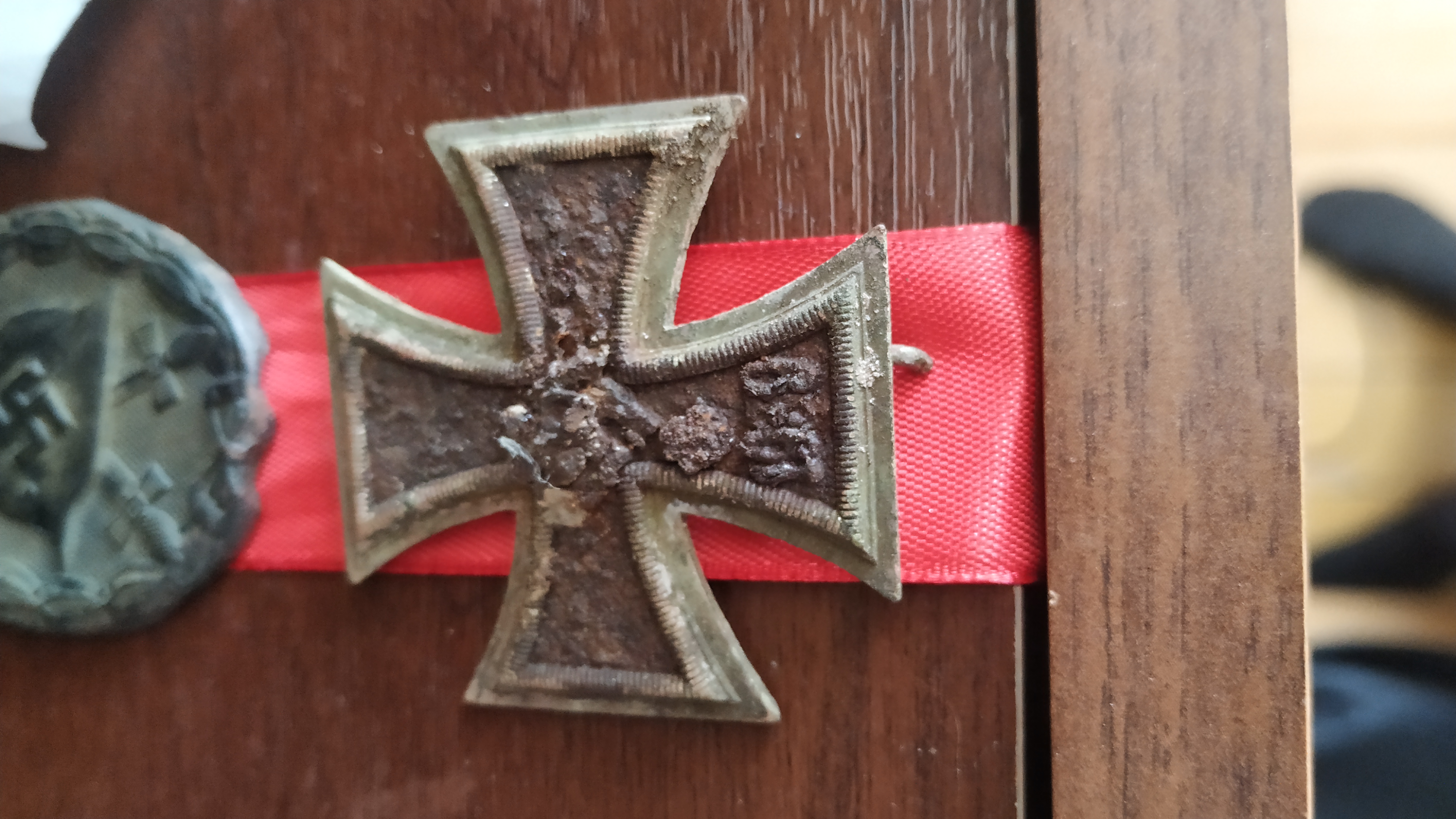

Здравствуйте камрады. На днях выкопал ЖК, сразу же возник вопрос чем его можно почистить, чтобы не вылезла краснота на рамке, а также хотелось бы чтобы не ушёл год на железной сердцевине.

сначала иголкой коросту по железу убрать.

Год скорее всего уже ушел.Попробуйте не сшелушивая пористые наросты преобразователь ржавчины, лучше гель, нанести,подержать и смыть несколько раз. Только точечно ( не попадая на мельхиор), на свастику и цифры наносите тоненькой кистью.Потом,что отвалилось - то должно было и так осыпаться,а что останется - то Ваше.

pyzh1968 писал(а):Год скорее всего уже ушел.Попробуйте не сшелушивая пористые наросты преобразователь ржавчины, лучше гель, нанести,подержать и смыть несколько раз. Только точечно ( не попадая на мельхиор), на свастику и цифры наносите тоненькой кистью.Потом,что отвалилось - то должно было и так осыпаться,а что останется - то Ваше.
Удачи.
Спасибо наверное так и сделаю.

Ой не нужно преобразователем. Железо поедено всё просто улетит. Я несколько таких делал , не простая заморочная работа. Не факт что рельеф останется. Преобразователь для таких работ не стоит употреблять.

Stefan писал(а):Ой не нужно преобразователем. Железо поедено всё просто улетит. Я несколько таких делал , не простая заморочная работа. Не факт что рельеф останется. Преобразователь для таких работ не стоит употреблять.
Получается что просто водой помыть и оставить всё как есть?

Получается без некоторых навыков наверное вам будет сложно добиться положительного результата.

как вариант механическая чистка но нужно понимать что железо если нормально не законсервировать всё-равно рано или поздно порвёт...
лично я бы распаял рамку и вставил новодельную сердцевину ..как в общем то и поступают в таких случаях @-)

Казакъ писал(а):как вариант механическая чистка но нужно понимать что железо если нормально не законсервировать всё-равно рано или поздно порвёт...
Спасибо за совет. Не подскажите где можно взять сердцевину для креста?

Gedygold писал(а):Нужно обессолить находку в дистилляте, затем высушить, пропитать танином, затем снова высушить, пропитать 1-2 процентным раствором Паралойда, затем высушить, механически расчистить, снова обработать танином, высушить, покрыть микрокристаллическим воском. А затем задуматься, стоило оно того или нет. @-) :yes:
Спасибо конечно за такое подробное описание процесса, но боюсь это не мой вариант решения проблемы)
