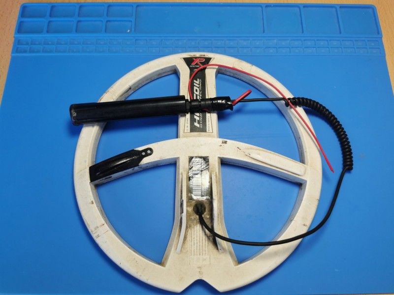

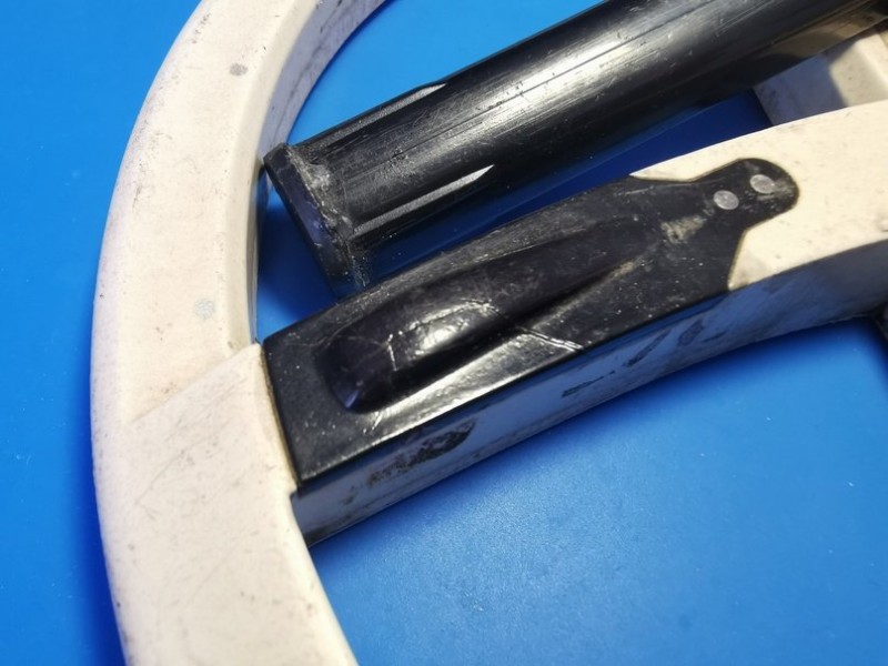

Понятно, раз она у меня, значит что-то не то. Раз эта блондинка, то возможны характерные неисправности (разъём питания, отвар пайки обмотки, может стекло или влага.)
Всё отчасти так, но это было так до того. До того как ДВА раза была в ремонте у ...., у кого-то .
Нет, у меня она в первые. Заявленная неисправность- практически не видит цель. Давайте разберёмся в причине сего недуга, и попробуем вылечить пациента.
Эта неисправность появилась сразу, после возвращения катушки с прошлого ремонта. Там избавлялись от разъёма. А до этого, искали причину в произвольном отключении. А до этого.....наверно всё было нормально.

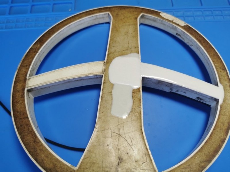

Понеслось, начинаю вскрывать . Зачем крышечку делать, проще же залить её .
Интересная субстанция на окошке.
Выпуклость на крышечки, где в других катушках стоит АКБ. Чёт как-то мне не очень. Наверно проще было выровнять, но это мысль пришла уже во время написания статьи.

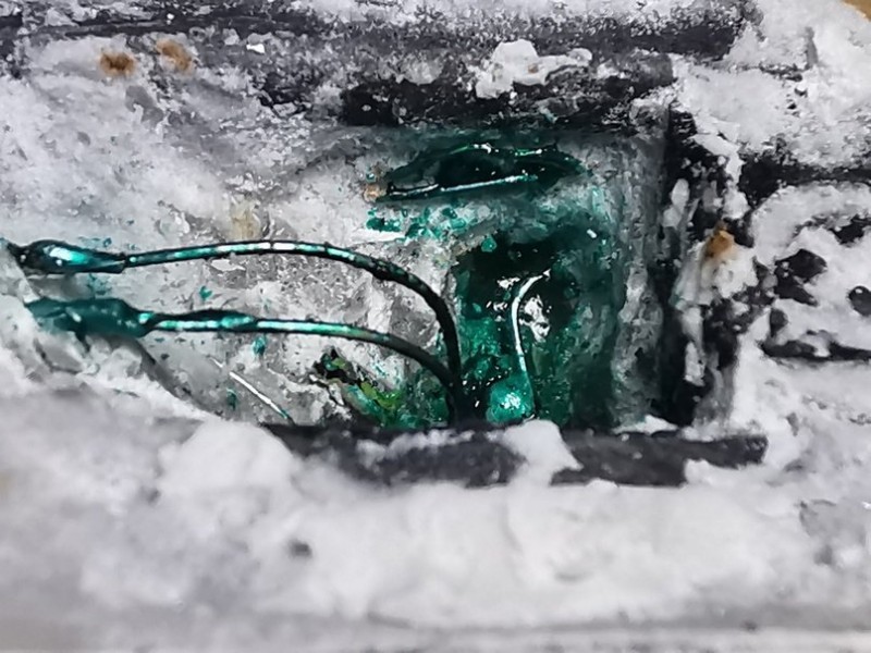

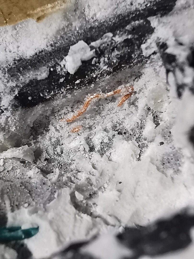

Проверяю обмотку Rx, обрыв. Подозрение падает на прошлый ремонт, нужно дальше копать. Вскрываю старое, и нахожу обрыв. Прошлый мастер при вскрытии катушки, оборвал обмотку. При этом, кусочек ~4мм отсутствовал.
Расчистил всё до переходной платы, переделал по своему соединения, восстановил обрыв.

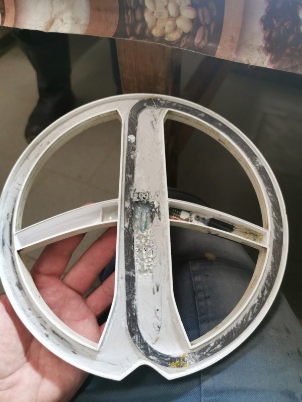

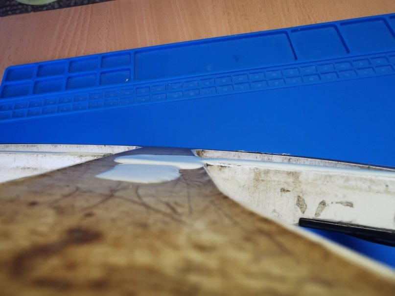

Так как подошва вандально вскрыли больше положенного, то было решено её заменить.
Окошко было восстановлено, но из-за старой субстанции, которая попала в швы, сделать их полностью незаметными не получилось.
Подготавливаю место под плату и устанавливаю. Все разъёмы и соединения удаляются, так как будет заливаться компаундом.

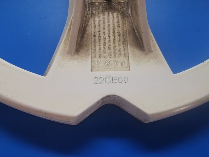

Дублирую номер катушки на корпусе.
Собственно вот так получилось.
