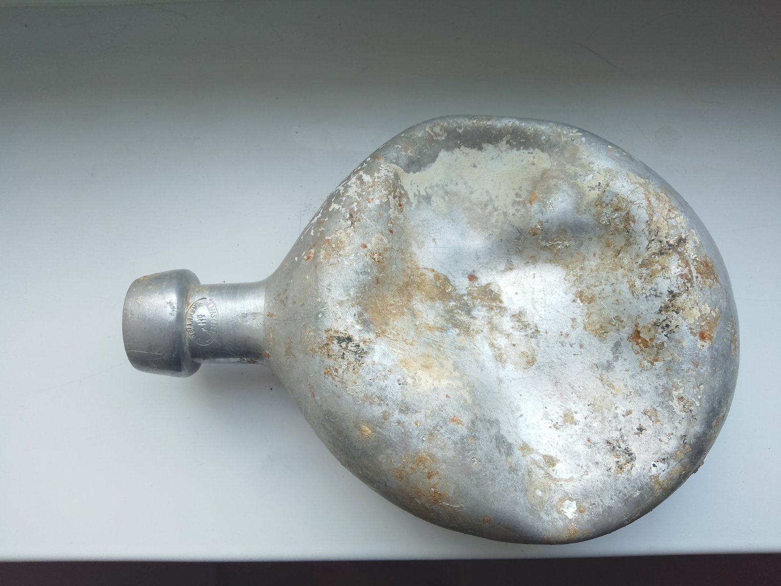

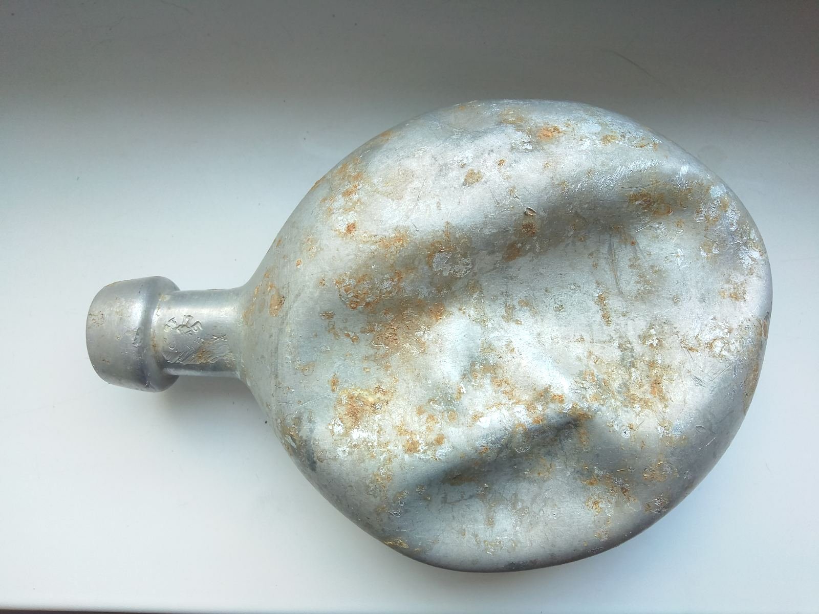

В прошлом году перепахал нам сосед пасеку, чтоб медоносов пчелкам посеять. Как то так совпало, что появилась возможность взять попользоваться фирмовым симплексом и сравнить его с моим квазаром. У квазарика была самодельная штанга из удочки и он для супруги был затяжеловат, зато симплекс был само то. Чем именно то соревнование закончилось я уже не помню, но один из сигналов у жены с симплексом был интересный. Я сперва подумал что это очередная консерва или дихлофос, но это оказалась фляжка ри образца 1910 года. Состояние у нее оказалось не очень: Я имел неосторожность сказать, что теоретически ее можно выровнять и все - назад пути нет. Это же находка жены, а не фигня какая то!

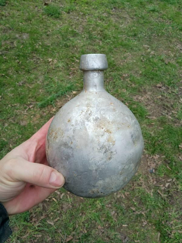

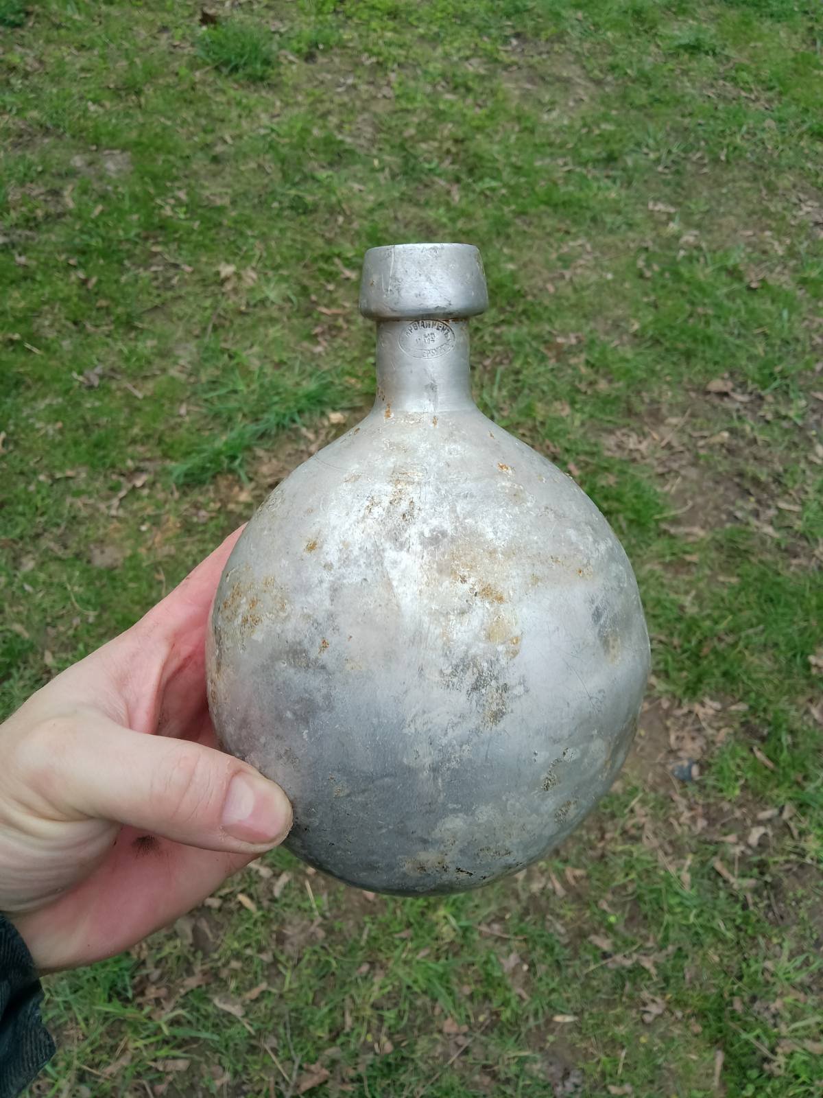

Фотки сделаны на выровненной фляге, для демонстрации метода.

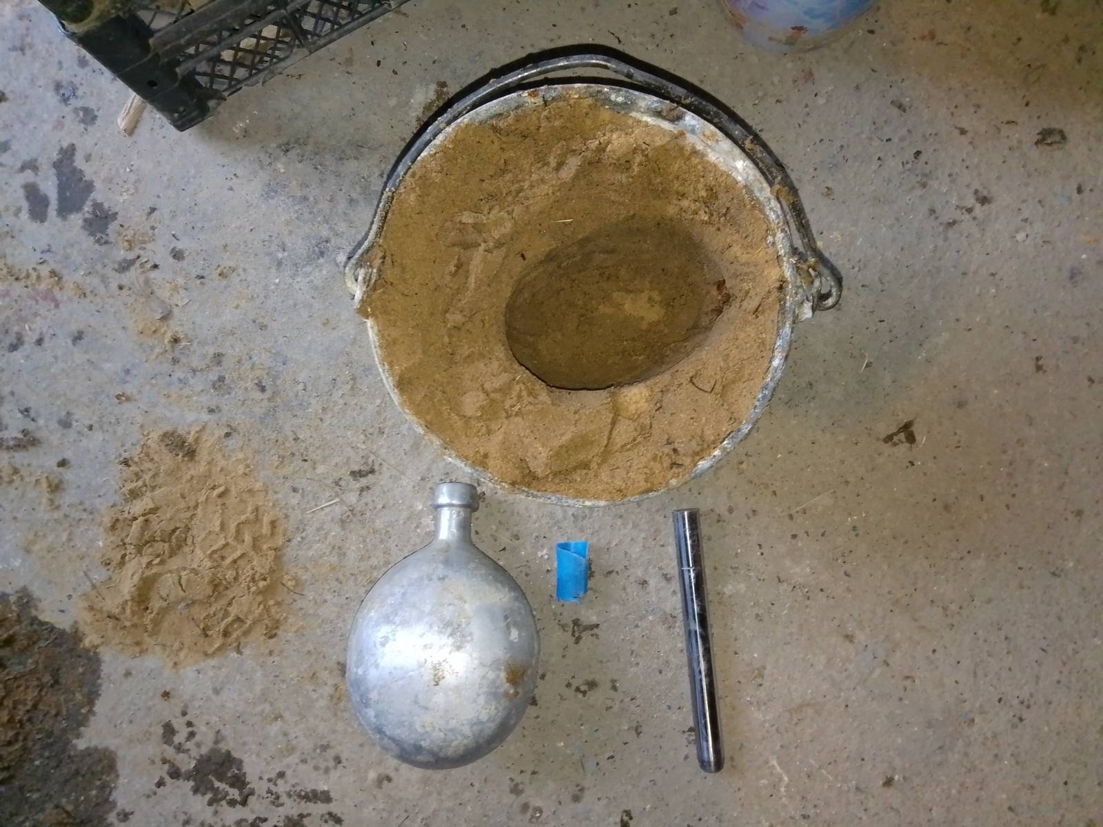

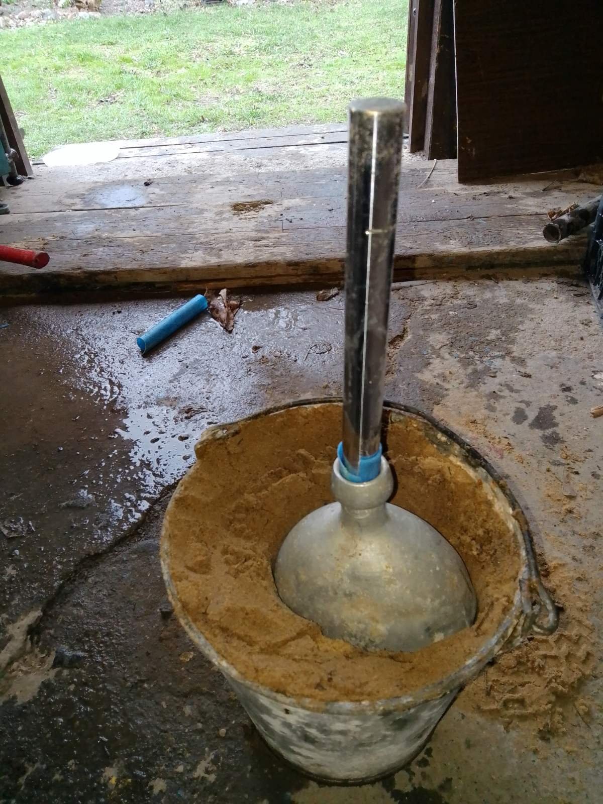

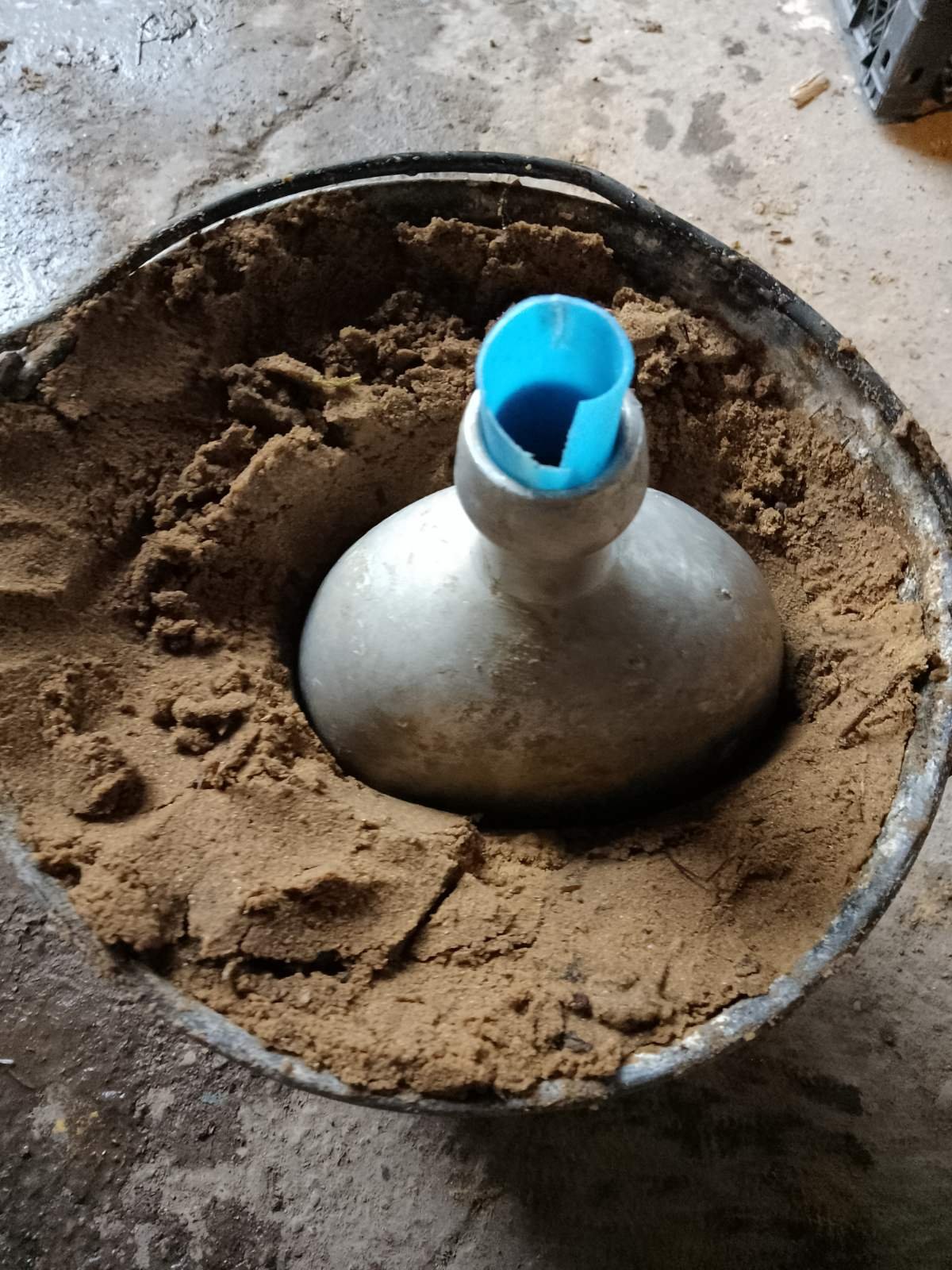

И так, для этого способа надо: Ведро, песок, вода, эластичная пластмасска, гладкий пруток подходящего диаметра (одна сторона с фаской) и молоток. Фляжка на половину закапывается в песок и наполняется до краев водой, в горлышко вставляется пласмасска. Затем в в пластмаску вставляем пруток (Важно что бы пруток вставлялся плотно!) и ляпаем по нему молоком, забивая в фляжку. Вода штука несжимаемая, потому она будет выравнивать фляжку. Важно - пруток до конца забивать не надо! Пруток вытягиваем, доливаем воды и повторяем нужное количество раз, проверяя результат.
Нужно уточнить - идеально выровнять ее не удалось, но учитывая какие бои были в этой местности, то как раз получился вид потрепанной в боях. К сожалению, в фляжке оказался свищ (маленькая дырочка), но ее все равно на полку ставить, так что не критично.

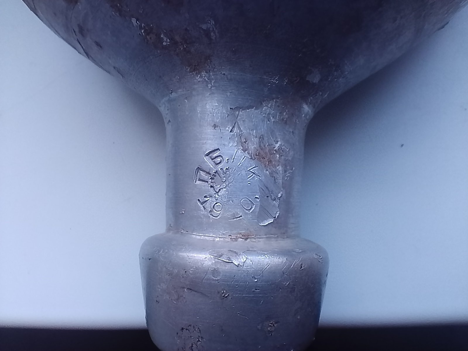

Вот как то так. Если кто то знает, какая пробка была у этой фляги - буду благодарен.

Доброе утро! Не плохо получилось! Но не могу понять, если фляга выравнивается за счёт давления воды, то для чего тогда фаска?

если не фаска , а пластмаска - то для уплотнения. когда пруток забиваешь, вода должна выпрямлять стенки, а переть наружу. я так понимаюKLERIK писал(а): 08 янв 2025, 04:50 Доброе утро! Не плохо получилось! Но не могу понять, если фляга выравнивается за счёт давления воды, то для чего тогда фаска?

что бы пруток не резал пластмассу. фишка в том, что пруток должен очень плотно входить в пласмасску. Пластмасса выполняет роль уплотнения и направляющей. в идеале все должно быть герметично, иначе вода будет выплёскивается (иногда в лицо;) )KLERIK писал(а): 08 янв 2025, 04:50 Доброе утро! Не плохо получилось! Но не могу понять, если фляга выравнивается за счёт давления воды, то для чего тогда фаска?
