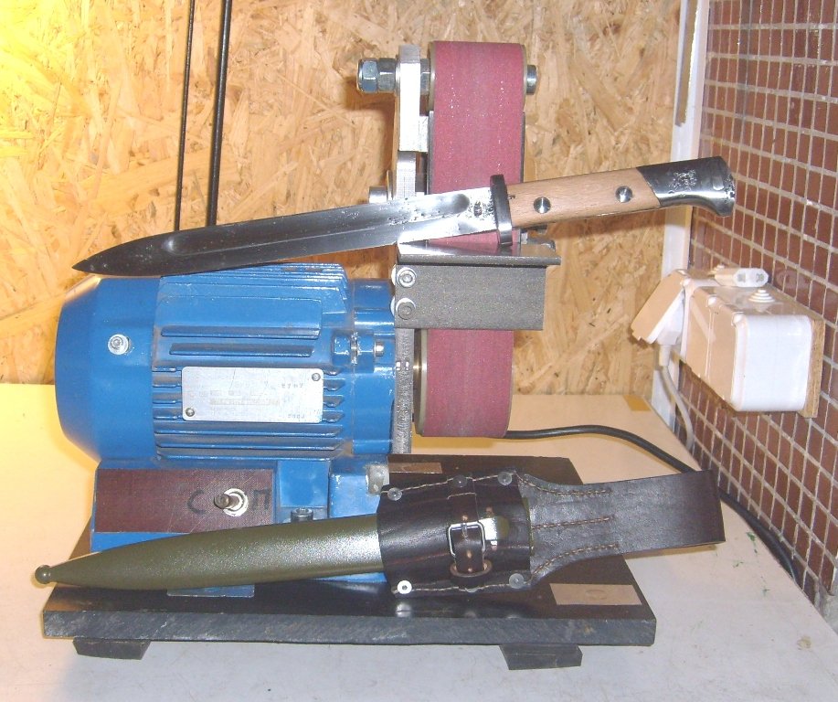

Когда то давным давно восстанавливал польский штык нож от маузера. Вот тогда то и шил "жабу" к ножнам.
