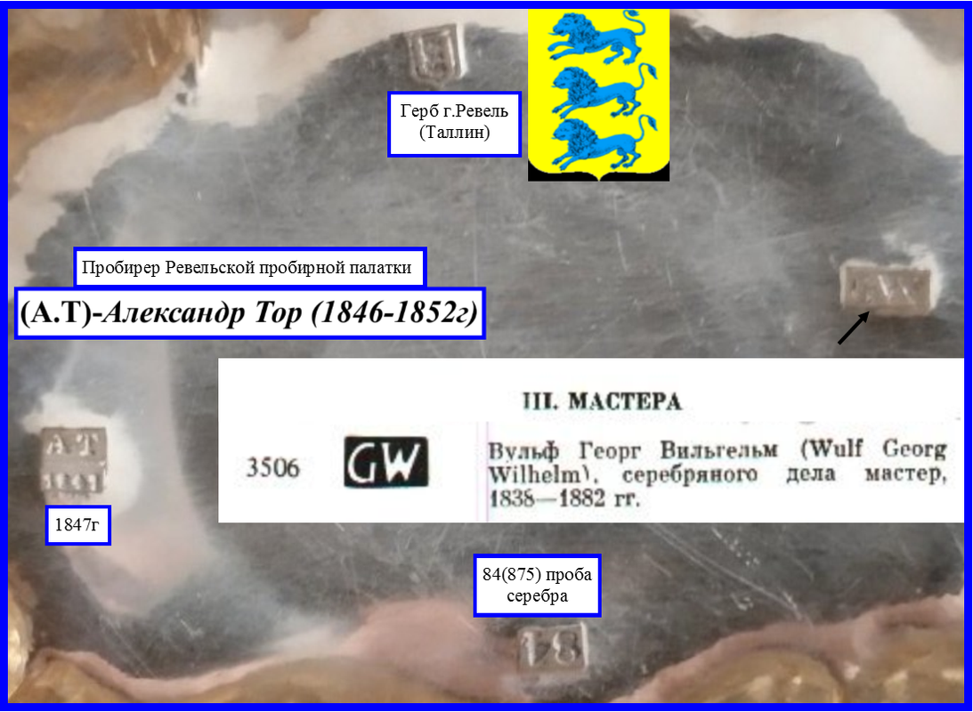

Приветствую уважаемые, подсобите поклеймам.
Прошу прощения за качество фото.

Нужны все клейма.

Мысли вслух...
84 без "кокошника", следовательно это не РИ. Но, с "высокой долей вероятности" серебро.
АТ 1841 искать в справочнике по России смысла нет. Можно предположить, что это именник с датой (производства или обретения именник). Или???
GW и Щит. Щит тут единственное "не утилитарное" клеймо, следовательно оно должно соответствовать стране, где изделие клеймили (что-то подобное припоминается то-ли по датчанам, то-ли где-то еще по скандинавам, но не буду утверждать).
Казакъ
Сообщения: 17120
Re: Подскажите по клеймам.
#5 Сообщение Казакъ »
насколько я не в теме но по моему это раннее клеймение российское (РИ) а потом повторное (вроде как ) эстонское.

GW это гальвано-покрытие, посеребренная.

Это серебро,
Таллин(Ревель).GW-Wulf Georg Wilhelm 1836-1882

palexa писал(а): 11 фев 2024, 09:50 Это серебро,
М.М.Постникова-Лосева
Отличное приобретение!!
я почти попал пальцем в небо :P

Спасибо за помощь.
