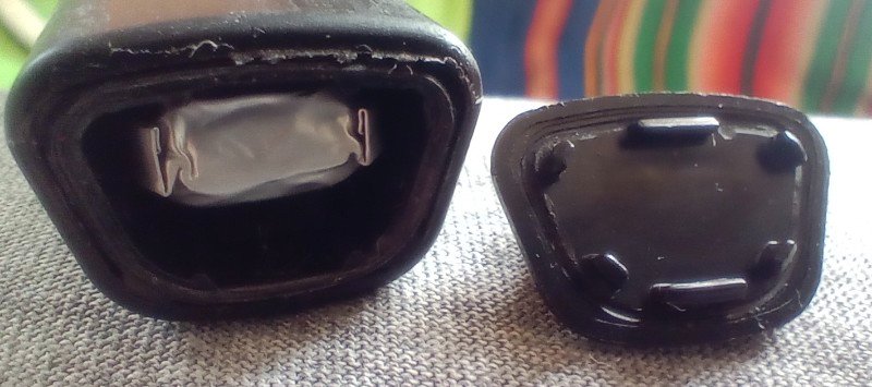

Всем добра. Собственно выскочила заглушка из нижней штанги. Каким клеем приклеить, что бы, в случае необходимости замены аккумулятора, можно было безболезненно вскрыть? В воду не погружаю.

Зачем клей?Я бы посадил на герметик.Нейтральный(без уксуса).

Возьмите любой для тачскринов телефонов. В отличии от обычных герметиков которые без "скальпеля" не отодрать , клей-герметик для тачскринов становиться мягким и тягучим при высоких температурах ( 100-180 градусов) , а его "остатки" отлично снимаются спиртом.

Хм.... Это же не заглушка штанги. Это заглушка аккумуляторного блока, который достается из штанги. Не вижу проблемы вытянуть его из штанги и посадить его на любой термоклей.

Akbars писал(а): 28 сен 2023, 20:45 Хм.... Это же не заглушка штанги. Это заглушка аккумуляторного блока, который достается из штанги. Не вижу проблемы вытянуть его из штанги и посадить его на любой термоклей.
Добавлю что термоклей неплохо удаляется спиртом (я одеколоном удалял) :ugeek:

seregaxxx писал(а): 12 сен 2023, 18:00 Возьмите любой для тачскринов телефонов. В отличии от обычных герметиков которые без "скальпеля" не отодрать , клей-герметик для тачскринов становиться мягким и тягучим при высоких температурах ( 100-180 градусов) , а его "остатки" отлично снимаются спиртом.
Скажите, а при 100-180 градусах, пластик аккумуляторного бокса не поведёт? :oops:

Обычный клеевой пистолет, универсальная вещь. Обеспечивает герметичность, и при необходимости легко снимается обычным феном
Нет , телефоны (на них такой-же пластик) я нагреваю повыше и все в порядке.
