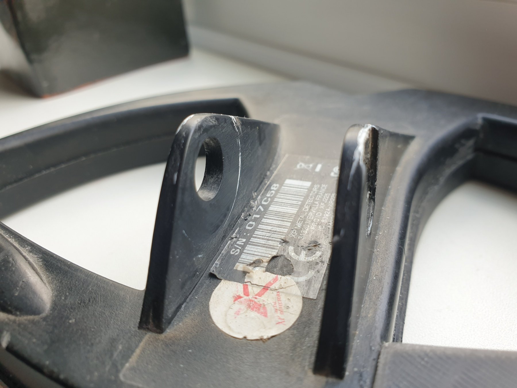

Уши -явно эксплуатировалось не так, как задумано производителем. Выработка конкретная, причём даже с той стороны, которая не должна участвовать в прижиме.

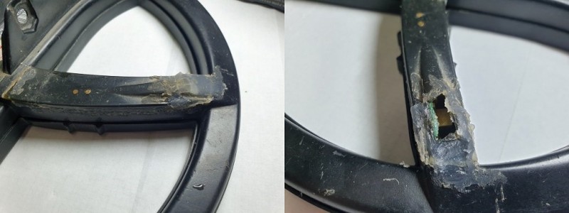

Крышечка закрывающая плату, оказалось не совсем целая, а совсем не целая.
Плата - уже герметизировалась компаундом, что и спасло от более серьёзных проблем. Она оказалась рабочем+АКБ имеет ёмкость нового, возможно его меняли не так давно.

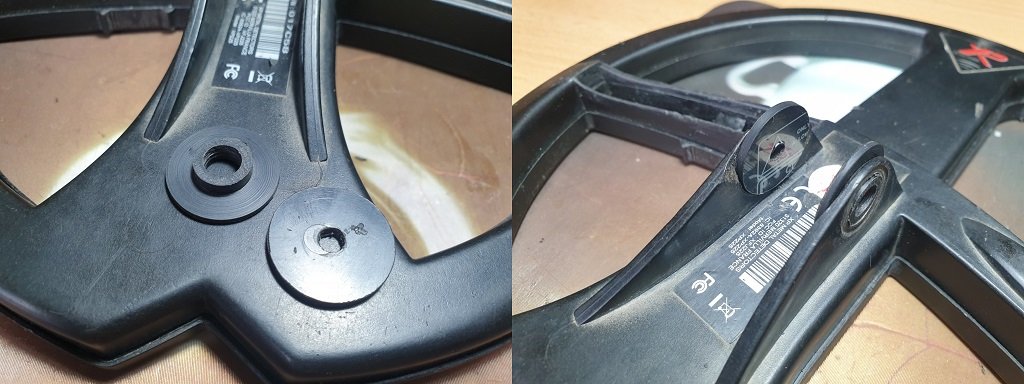

Сначала удалил лишнее и выровнял поверхность под втулки.
Ну и так это уже выглядит после склейки и обработки.

Чем клеили втулки на уши?

anzor писал(а): 24 апр 2023, 17:02 Чем клеили втулки на уши?
Cosmofen sl-660.220 или дихлорэтаном.
