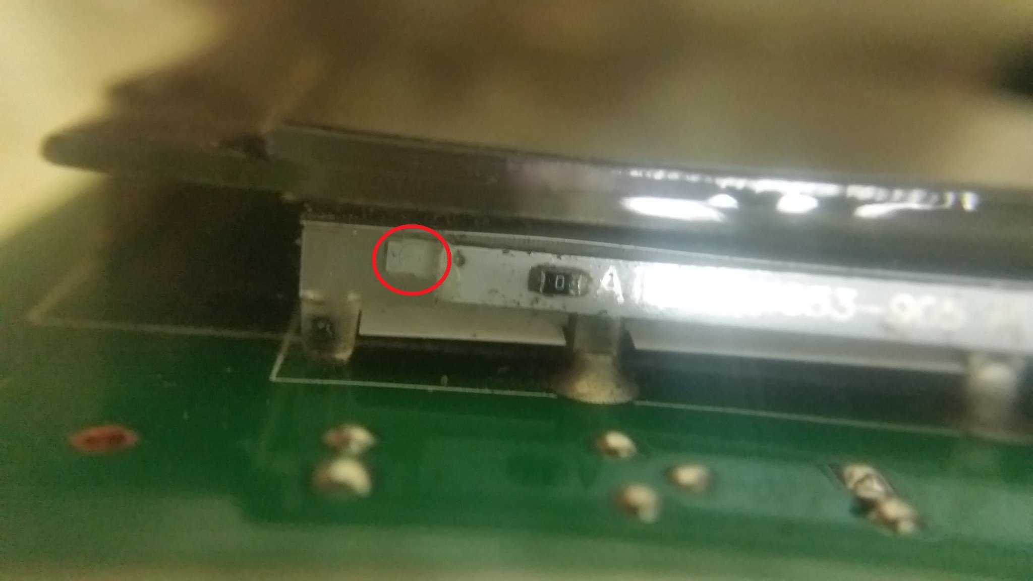

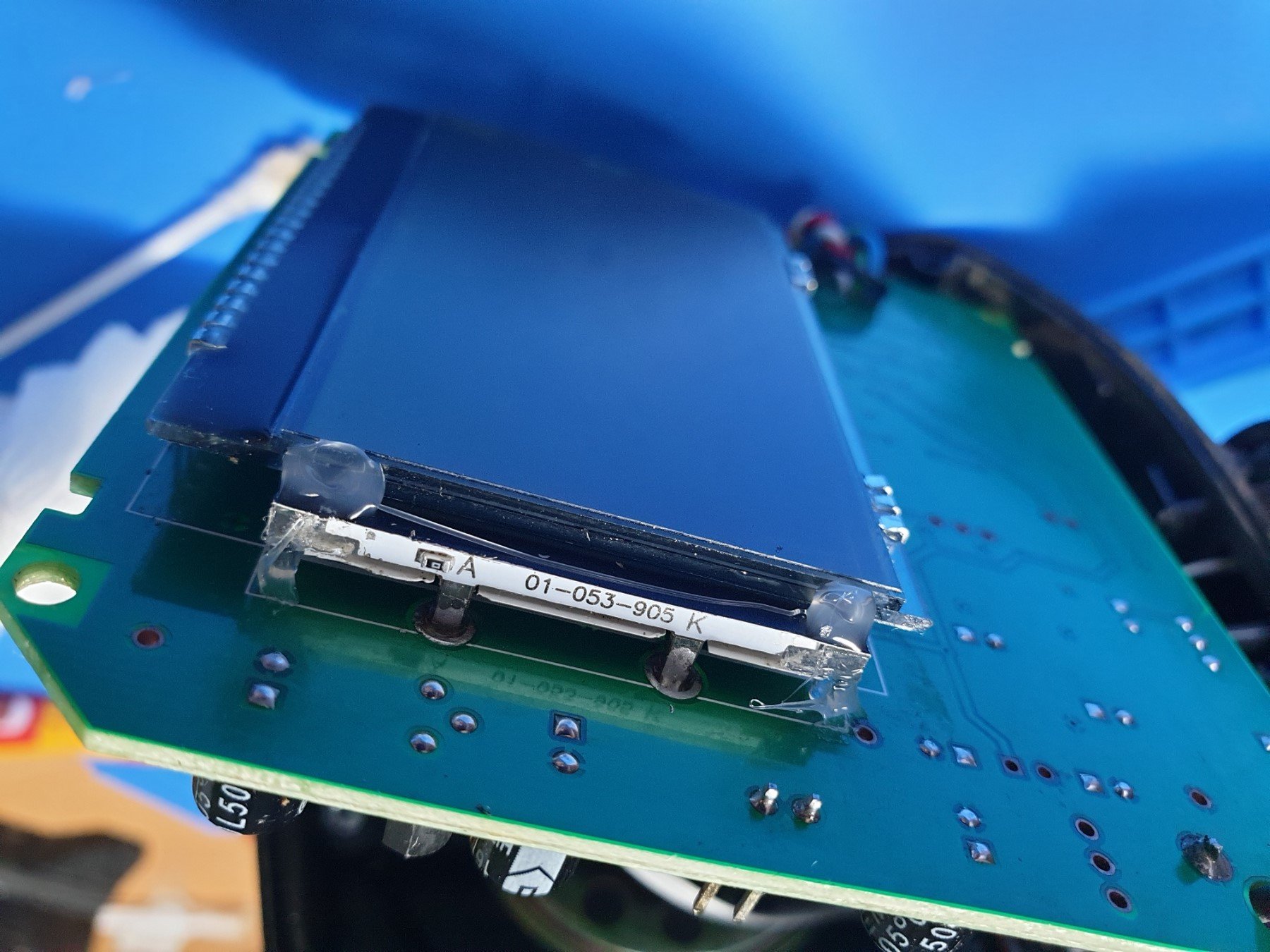

Сама плата вставлена в пазы рассеивателя и конечно присобачена суперклеем в углах.

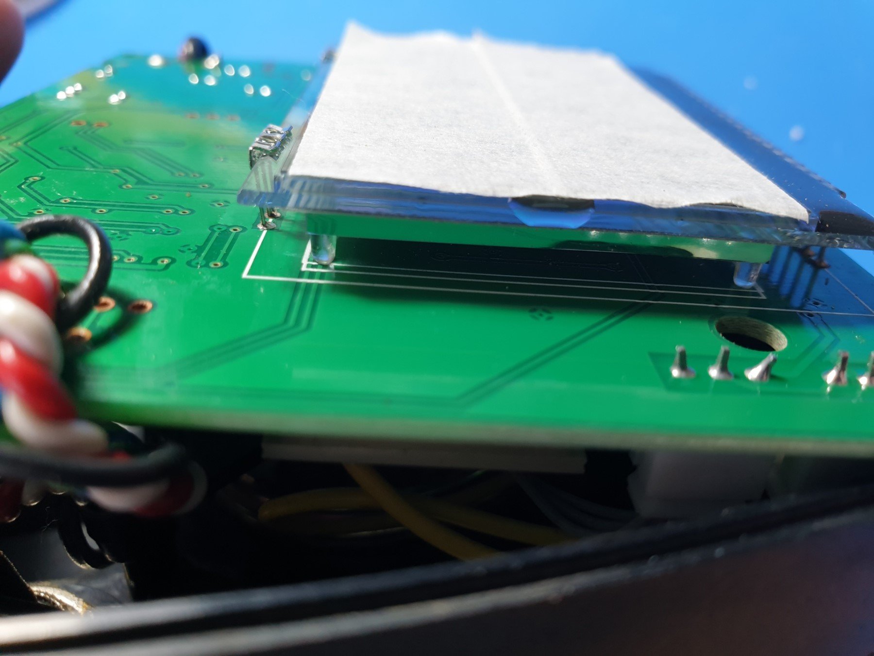

Что бы поднять её, нужно экран отпаивать, а это совсем мне не хотелось. Поэтому «вандальным» способом удалил её. И каково было моё удивление, когда все светодиоды были целы, а причина совсем в другом.

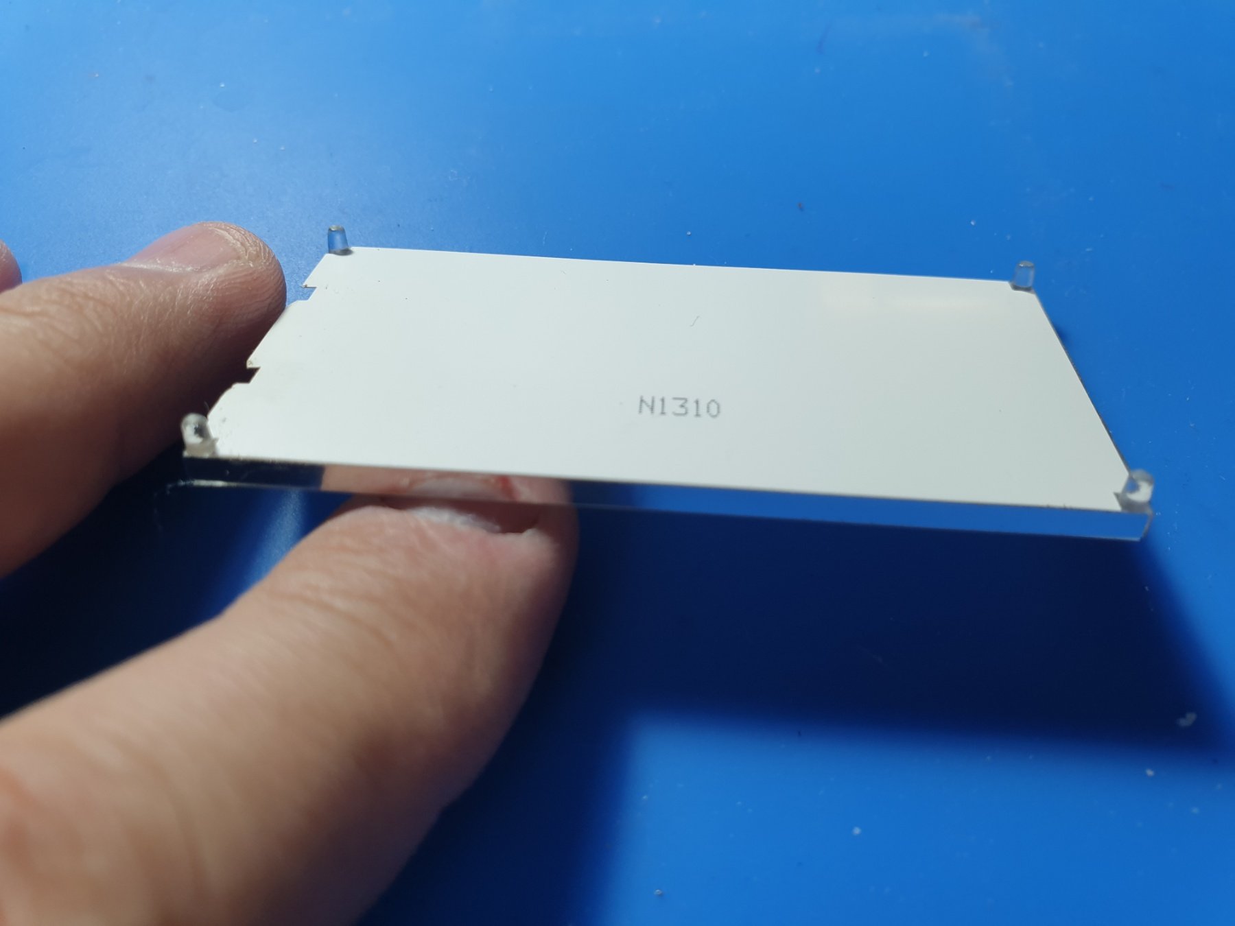

Сам рассеиватель имеет четыре ножки, опоры. после демонтажа платы, свободно вытягиваешь в сторону. То есть, он не фиксируется ничем под экраном, а держится только из за двух капель суперклея и пару контактов.

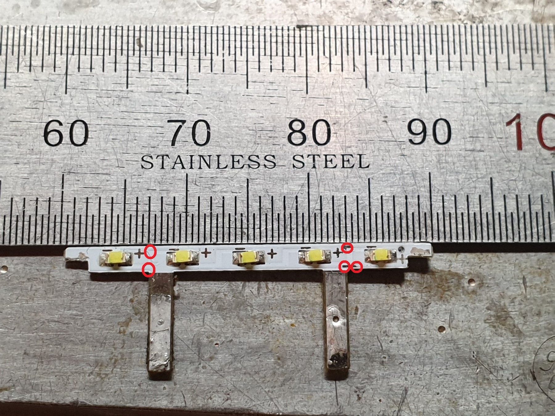

Эта проблема не носит массовых характер, но появилась раз появилась, появится и два.
И вот, при определённых условиях, рассеиватель передаёт свою энергию перемещения на эти два контакта. Вся это конструкция играет и получаем микротрещины. В данном случае их было 5.
Как раз они в районе переходных контактов.
Сап пластик закрепил по модной традиции термоклеем, плату просто вставил не фиксируя к рассеивателю.
