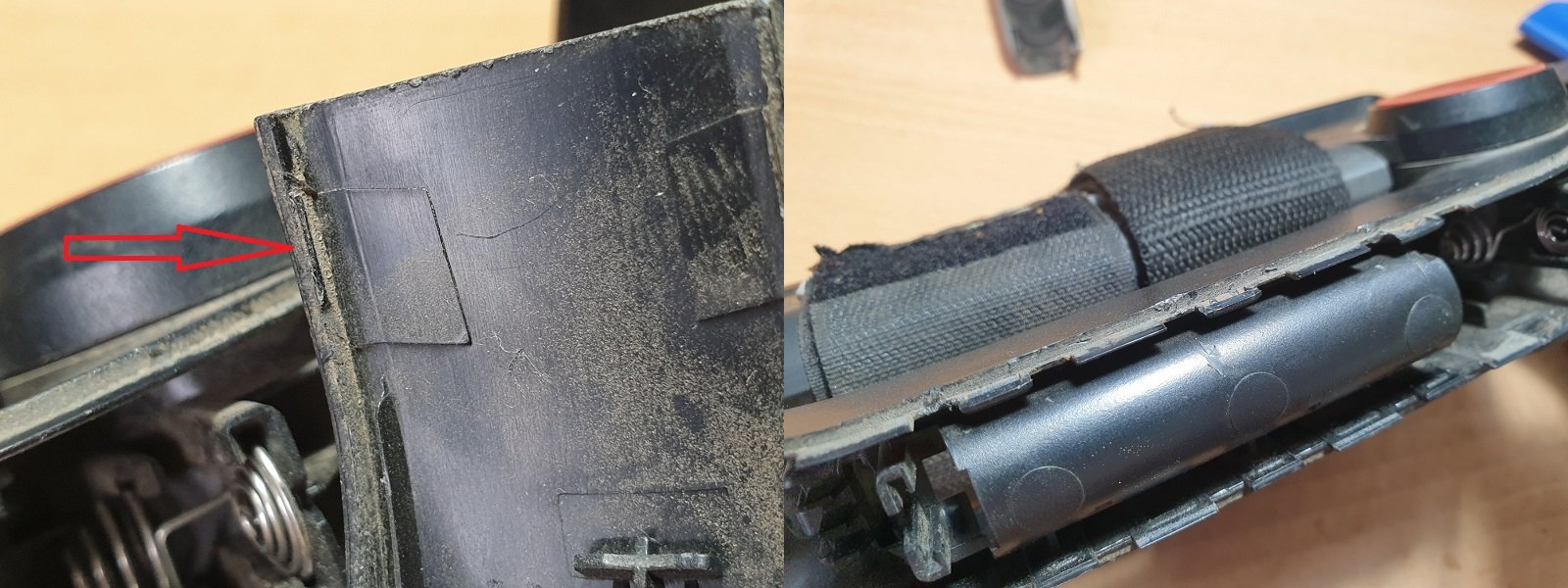

Весь собран без шурупов и болтов, на защёлках. Вся конструкция пластмасса, которая ну очень быстро стирается и расшатывается. Подлокотник мал, и не удобен.
Плата внутри играет, что приводит к истиранию шлейфа клавиатуры и экрана.

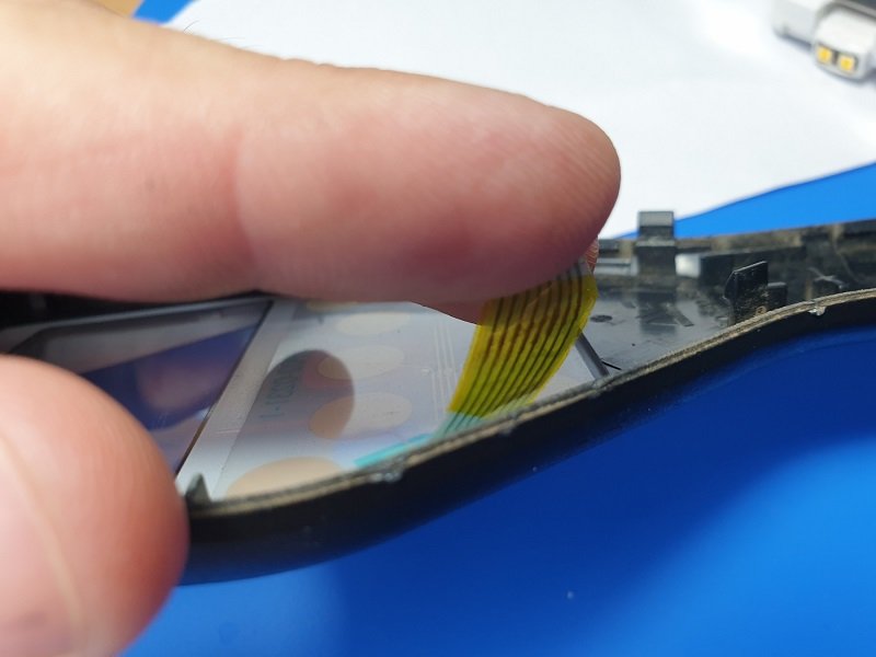

И так, на столе 66 Go-find. Куплен был в МД регионе, и на момент появления неисправности, был на гарантии. Проблема была с кнопками, постепенно перестали нажиматься. Клиент обратился по гарантии, ему не отказали, но срок ремонта затягивался на месяца, что крайне не устраивало его.
Обратился в мастерскую по ремонту телефонов, а как-же, большинство так и делает.
Нет универсальных мастеров, у каждого руки и опыт заточен под одну работу.

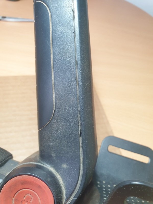

Вскрыли коряво, надеюсь телефоны так они не вскрывают. Парочка поломанных основных защёлок, и по периметру куча задиров. Впрочем, это на работу не влияет.
Конечно не сделали. Зачем им этот головняк, проще парочку плат перекинуть или экран заменить, и заработать на порядок больше.

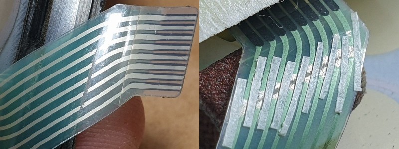

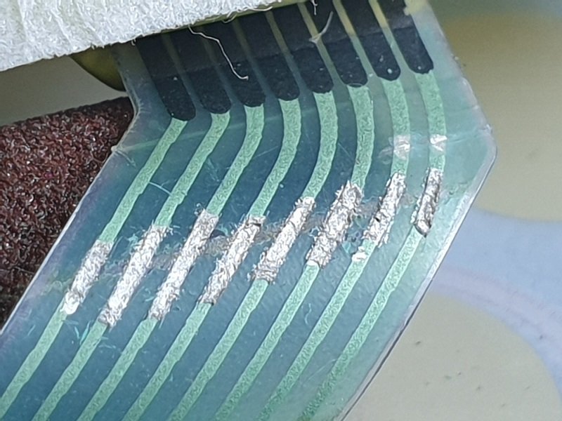

Открываю, и вижу стандартную проблему. Шлейф перетёрся, причём почти весь. Зачистил, разделил дорожки скотчем. Нанёс токопроводящий клей.
Спустя 24 часа нанёс лак, после высыхания наклеил каптоновый скотч.

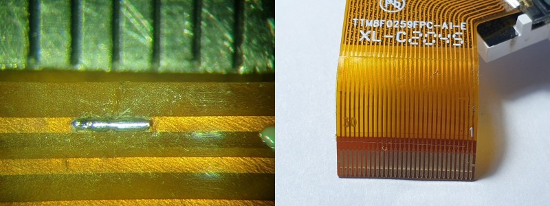

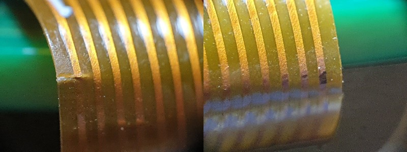

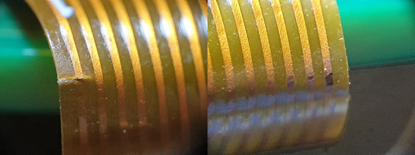

Основное готово, можно собирать. Опссс, не тут то было. Вижу на шлейфе экрана, перелом и потёртости. Шлейф с медными дорожками, но ооочень тонкими.
Естественно, весь этот ремонт не возможен без микроскопа. Зачищаю и кидаю перемычку. Ниже фото, с приставленной линейкой, расстояние между рисок 1мм. И фото без сильного приближения, то-же покрыл лаком и наклеил скотч.
Вроде теперь всё. Грани корпус обеих панелей чуть закруглил.
