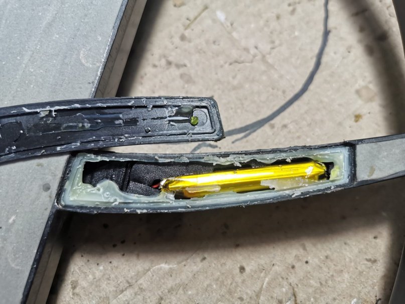

Приобреталась катушка БУ. Со слов владельца, отработала cезон без вопросов. В один момент перестала брать зарядку и умерла.
Погнали:

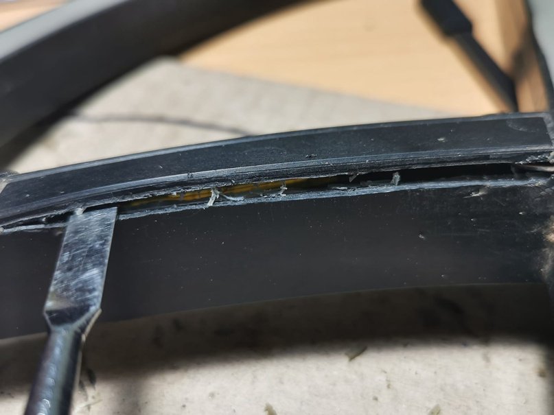

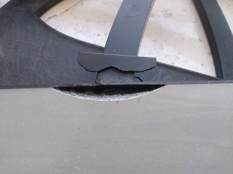

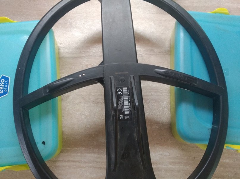

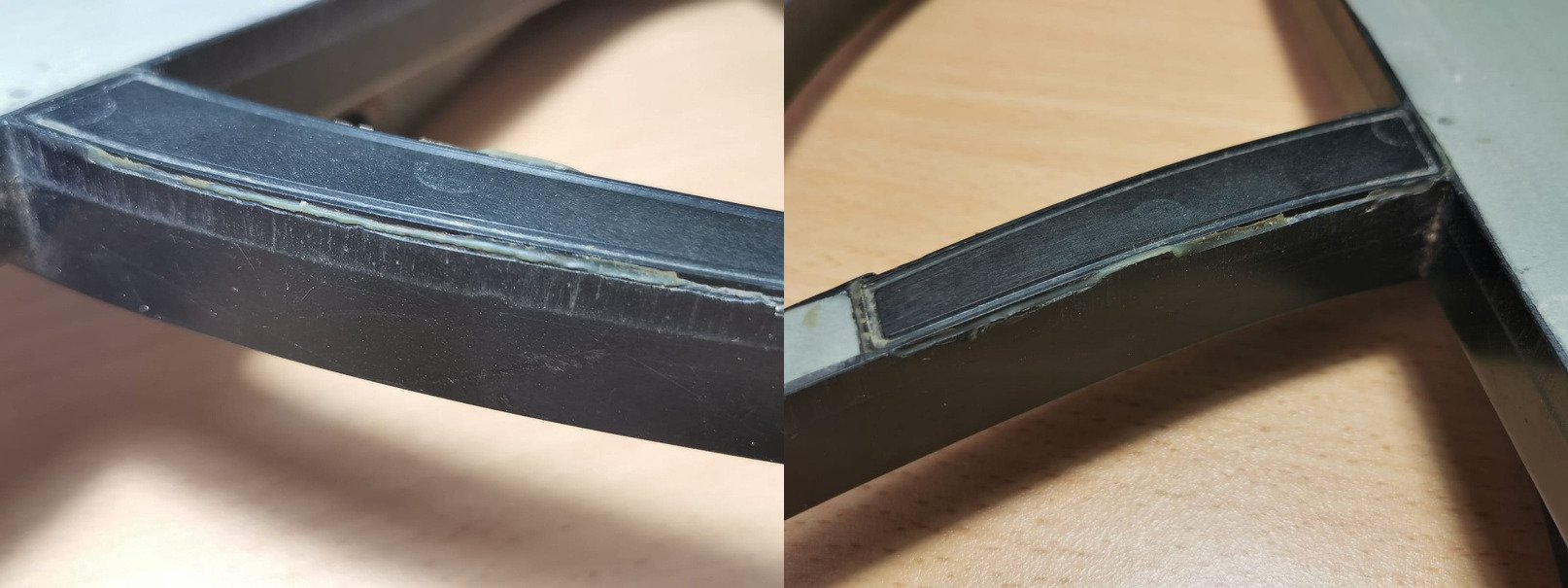

Снимаю защиту и наблюдаю корявое вскрытие отсека с АКБ. Почему корявое? Да потому, что стенки при таком вскрытие, 100% отломаются. Было решено начать с самого простого. Убираю лишнее и подымаю крышку. Удивительно, но влага сюда не попадала. Акб 3.2v, зарядка не идёт.

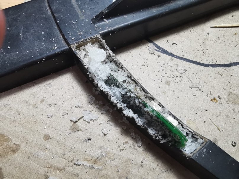

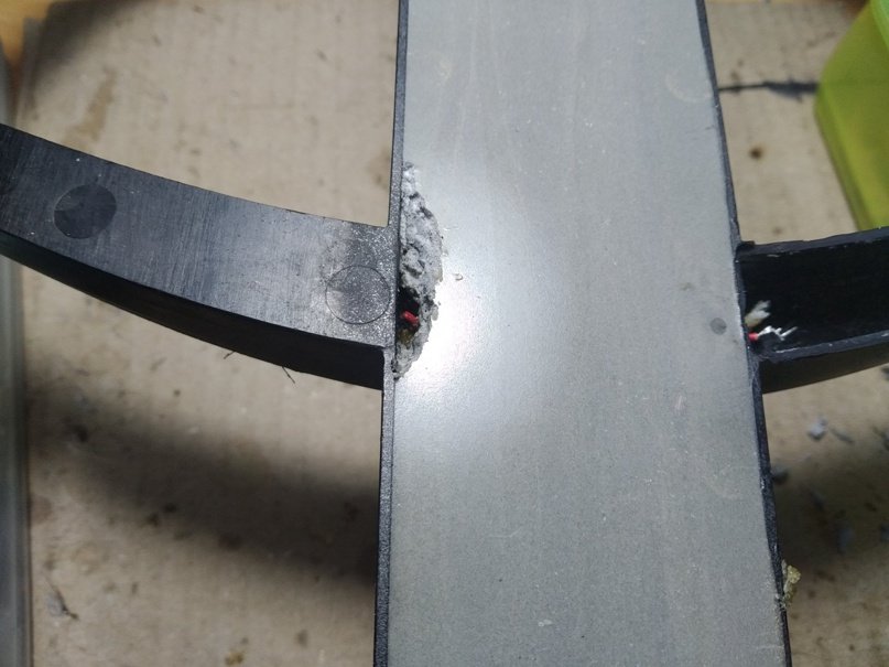

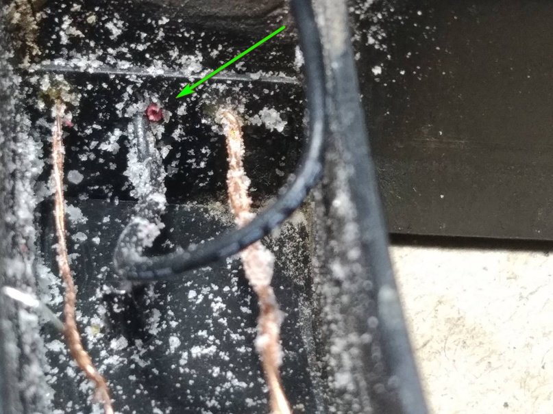

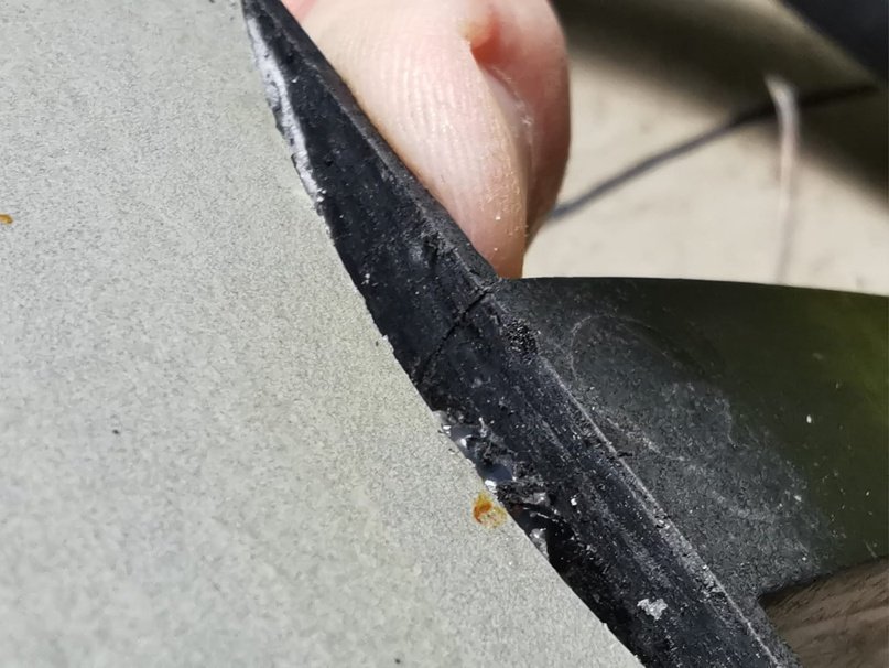

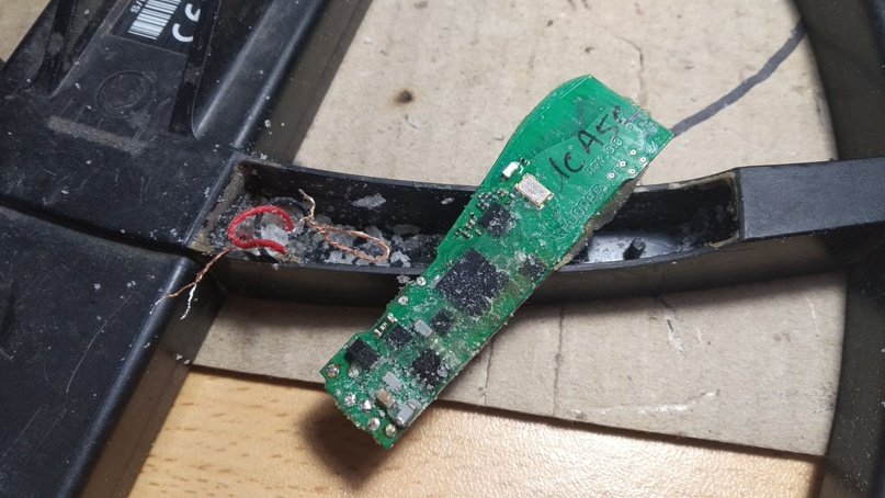

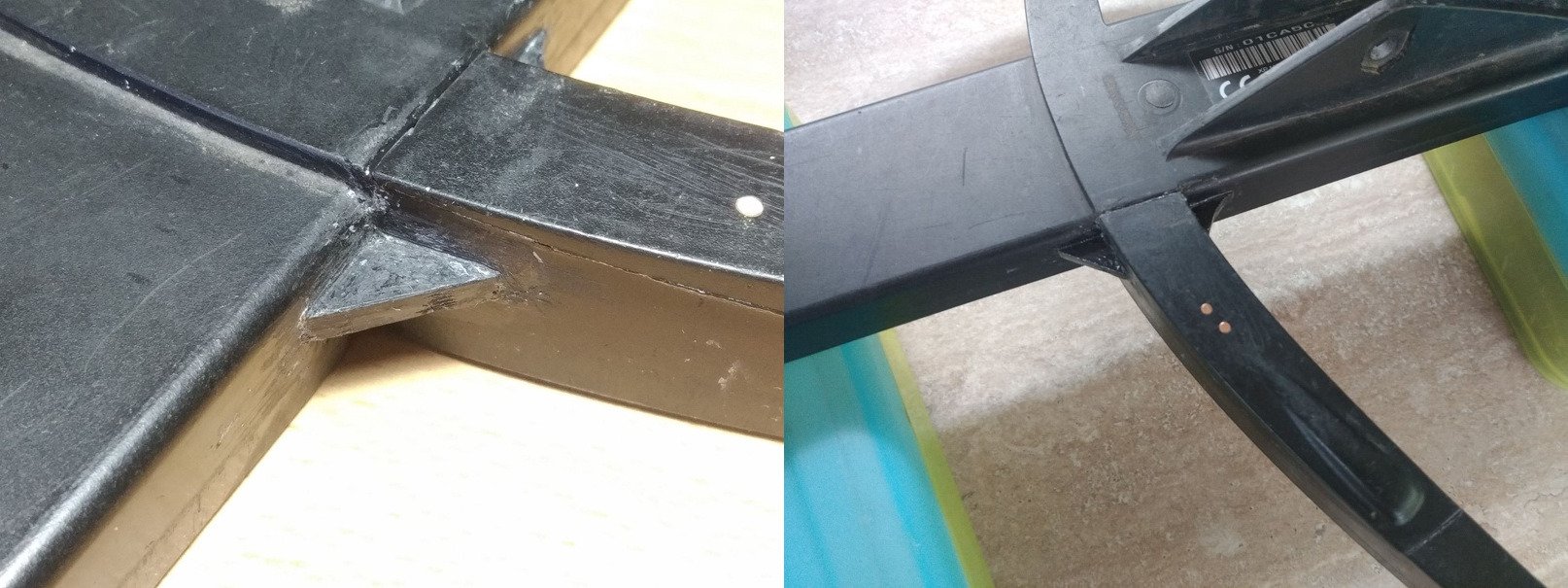

Переходим к части, где плата. И вот тут пошли сюрпрайзы. При первом беглом осмотре, ничего нет не обычного. Но стоило зацепить крышку и….. Спасибо ремонтёрам предыдущем, залив компаундом плату (это правильно), они спасли её от гибели. Неужели проклеили плохо? Возможно да, отстала вся крышечка легко. Но вот потом увидел и причину этого. Трещина на переходе, видимо давно её давленули. Подымаю плату, освобождая от компаунда. Обратите внимание на красны проводок , это (+). Видите, он есть.

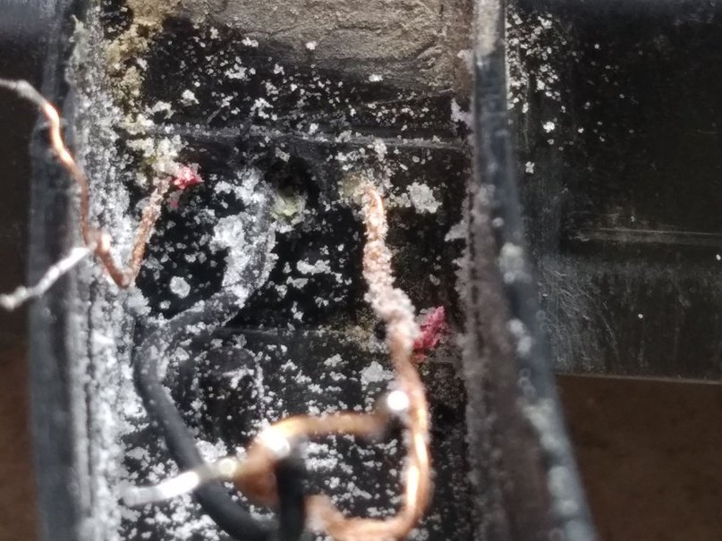

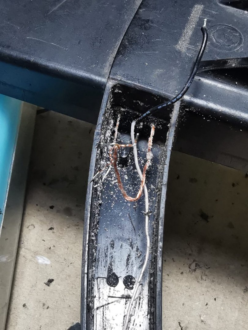

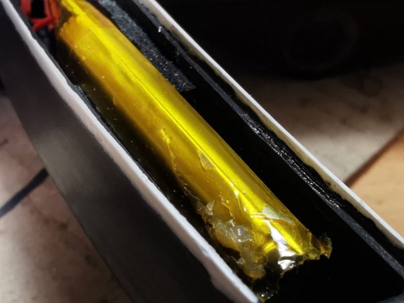

И тут он есть, но чуть чуть.
Теперь нужно как-то подцепиться к нему. Остаётся одно, ковырять заливку.

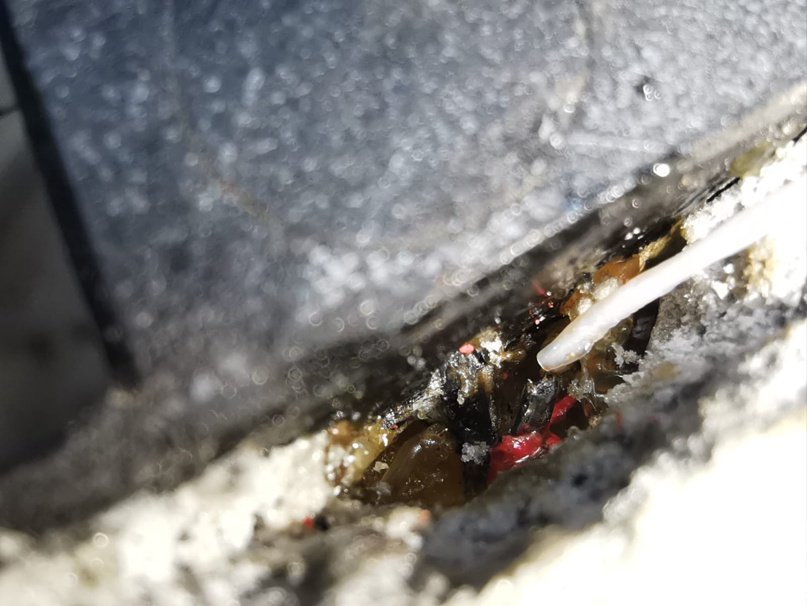

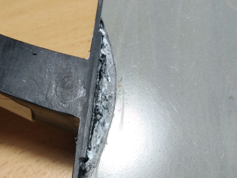

Вот, добрался. Дальше под микроскопом подпаялся. И уже вывел в отсек. Всё это хорошо, но трещину то нужно заделать и укрепить это место. Вырезаю подходящую заплатку и приклеиваю. Далее углубляю внешнюю трещину и заливаю ей.
А тут его уже нет.
К чему это я. Это провод питания, который был в обрыве. Он просто «чуть» окислился и отгнил. Как туда вода могла попасть, я не понял. По трещине, маловероятно так как мало того что в изоляции он, так ещё и в термоклеем залит был.Теперь нужно как-то подцепиться к нему. Остаётся одно, ковырять заливку.

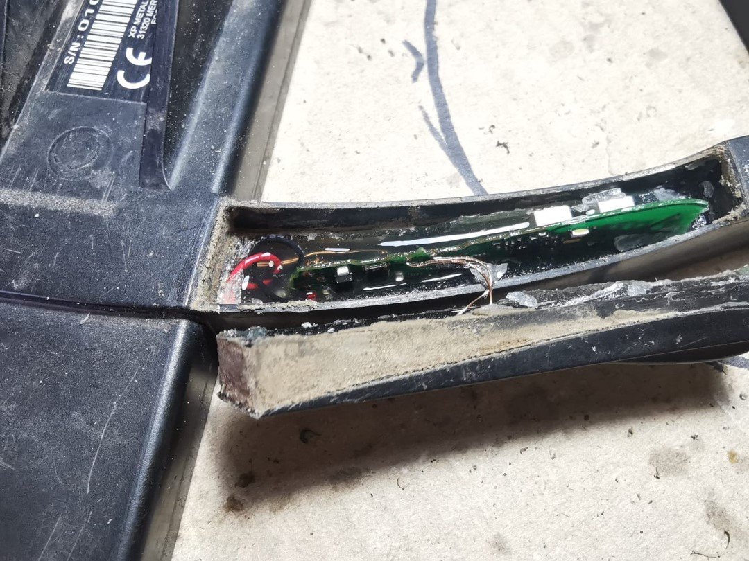

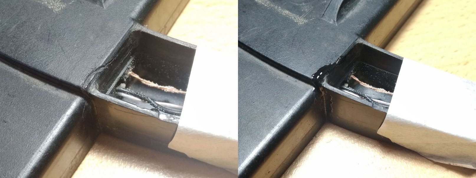

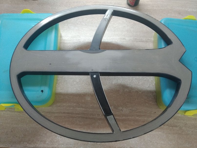

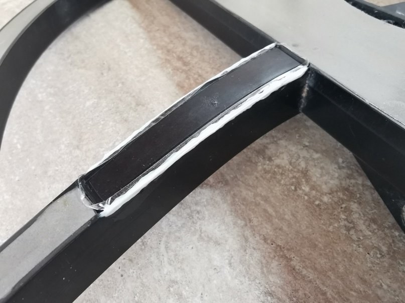

Внутри стенку укрепил (фото выше), теперь на углы нужно сделать рёбра жёсткости.

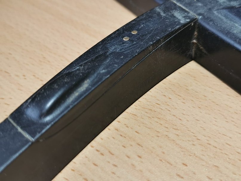

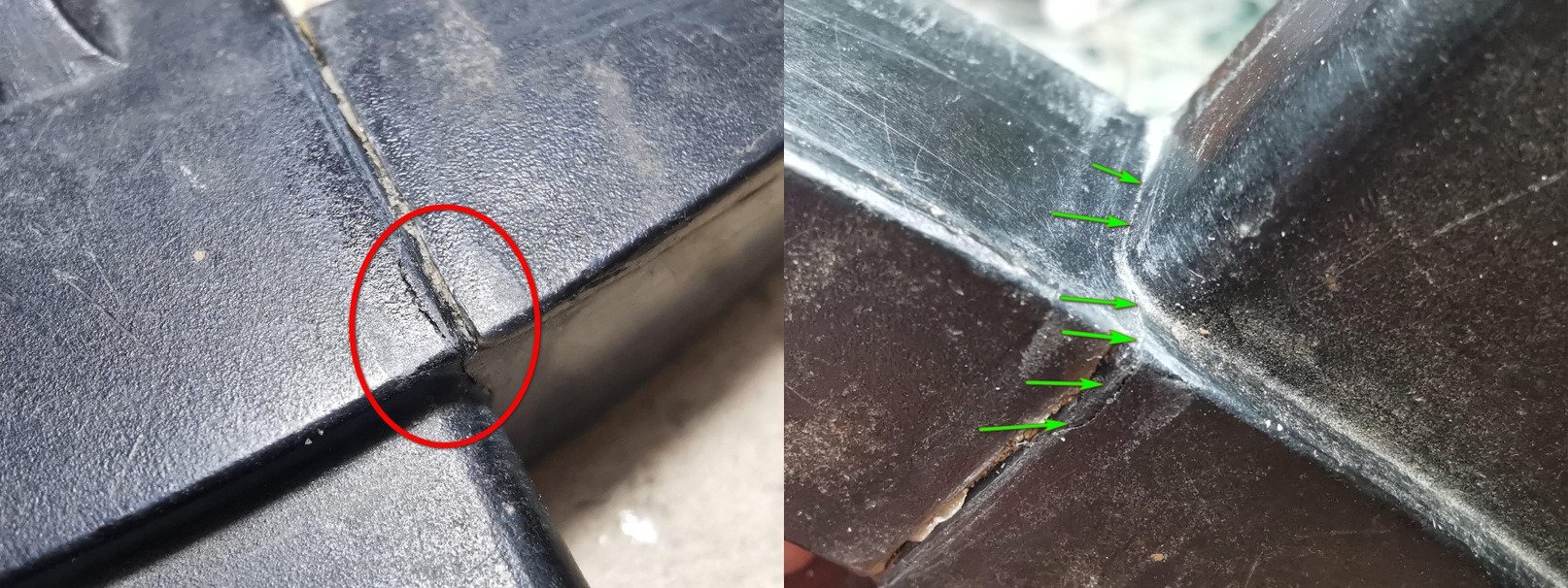

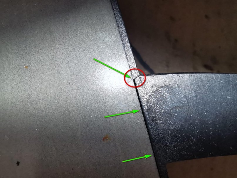

«ремонтер» руководствовался правилом:

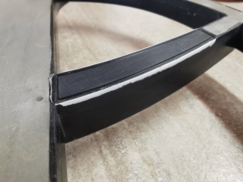

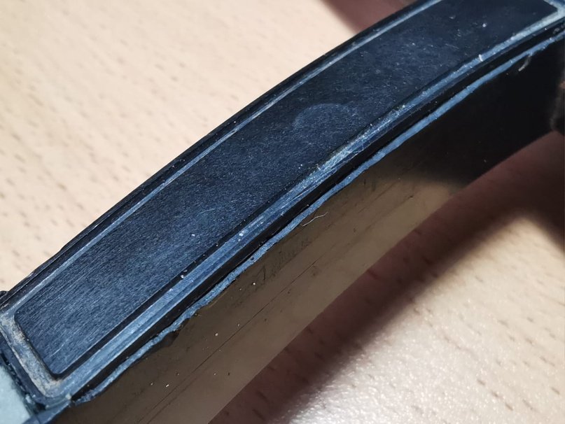

Я же смотрю на это с другой стороны. Отсек под АКБ, имеет отломанные бортики. Уже очистил от старого герметика.
Процесс восстановления не буду расписывать, и так статья получается большая. Только фото

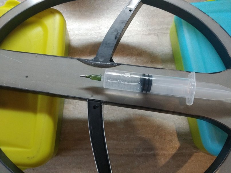

Ну вот, основные самые трудные работы закончены. Вклеиваю крышечку АКБ, и платы. Теперь эти отсеки нужно заполнить компаундом. Для этого просверливаю отверстия в нижней части и через шприц их заполняю.
Собственно говоря, всё.
