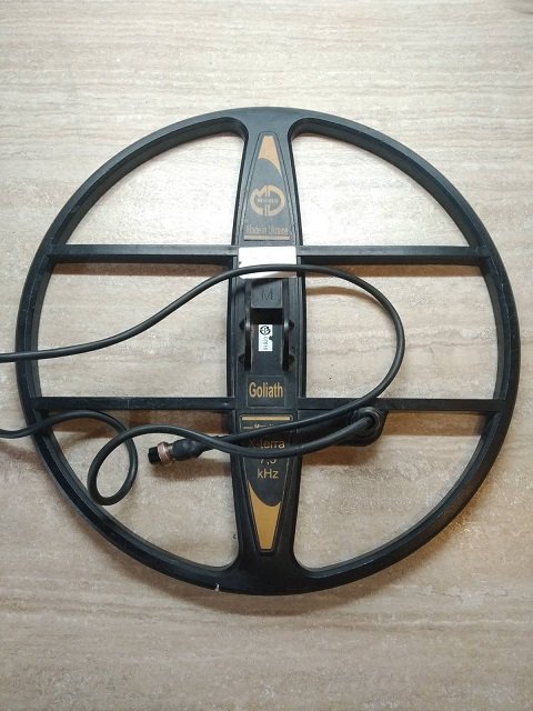

Прибор выдаёт ошибку CE. Причин может быть много, как легко устранимых, так и не ремонтируемых по причине отсутствия деталей . Основная проблема, это вылет контроллера в самой катушке. Его не приобрести, а только снять с донора.
Катушка уже была у ремонтёра, где её с успехом приговорили (возможно нет нужной запчасти, или… всё что угодно или). Предварительно услышав предысторию сей катушки, было сделано предположение, что кроме контроллера ничего быть в данном случае не может. Что впрочем было сказано до меня. Повезло, у хозяина оказался донор, с точно такой рабочей частотой, но другого производителя. Было решено попробовать скрестить их.

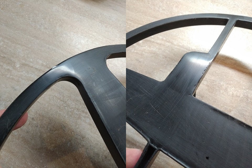

Понятно, где плата нужно вскрывать, но зачем лезти до обмотки? Допустим там трещина и обрыв, но CE в этом случае не выдаёт прибор. Странно , что те, кто брался за ремонт не знают, не знают этого. После детального осмотра, пришёл к выводу, что были трещины, и они оказали мне услугу , которая чуть было не закончилась плачевно для хозяина. Обмотка была задет в некоторых местах, благо без обрыва и короткого замыкания. На фото обвёл зелёным цветом. Эти места дополнительно покрыл лаком, и залил как надо.

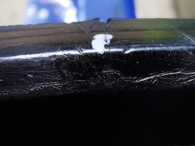

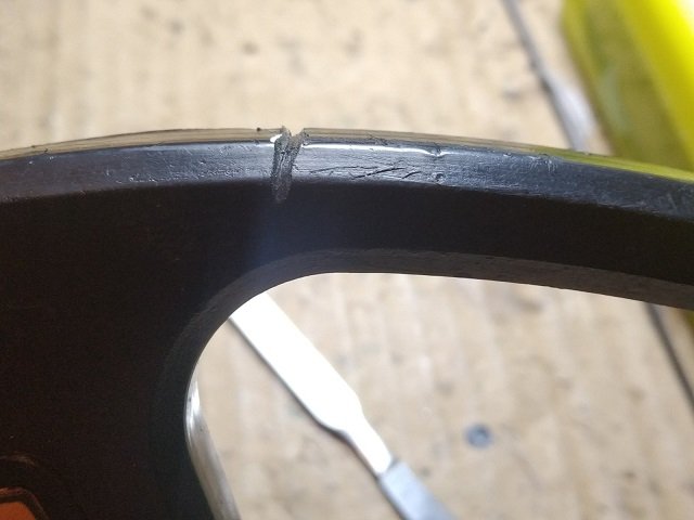

С этим разобрались, возвращаюсь к месту где трещина.
Делаю углубление , смачиваю дихлорэтаном и наношу клей.
Ну собственно и всё. Остальное уже не нуждается в описании. Получилось как-то так:
