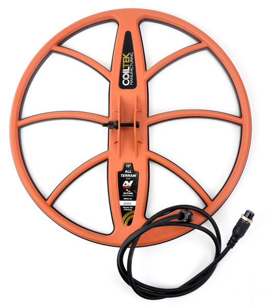

Добрый день!
Товарищ хочет для тёрки 705 глубинную катушку прикупить.
Посоветуйте какую лучше всего выбрать? и вопрос №2 - стоит ли выбирать 2ух частотную или 3кгц хватит?

"Рыжая бестия " 15 DD -3 Кгц--сАма глубокая/ :yes:
Есть и поболе рули--но вАще не подъемные (chuckle)

Ок, спасибо, а 2 частотную катушку смысл рассматривать нет? больше смысл наверное и нету, хотя с разгрузкой можно и 18-ки носить)

Доброго дня , вы сначала определитесь зачем датчик нужен и глубина слоя культурного , все намного проще если слой 35-40 см то 18 на 3 кГц в принципе не нужна смысла от нее , мелкой и средней монете прирост будет минимальный , + физику никто не отменял если грунты плохие тоже понту нет от нее . Тут лучше поменять прибор , и догнать глубину настройками .
А почему бы и нет ???

Не глубже неловской 15-ки , а вес то ну ево нафик

с ней по лесу не походиш. а поля должны быть не замусаренные..

ну на домовое пятно понятное дело что с такой катушкой соваться нечего, но относительно чистые поля где деревня стояла в 17-19 веке и советов минимально

Насколько глубинной? И Tornado 7,5кГц см 50-60 трехклепку видит и не только ее. Но по лесу она великовата, но ходить можно. Да и более универсальна она, хоть по железу, а при случае и монетки в поле собрать.

Катушка Mars Tiger 10x13" глянь. дорогая но.вещ
