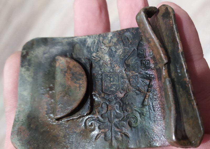

Нужна помощь в восстановлении гнутой пряги времён РИ.

Вы бы фото пряги продемонстрировали?

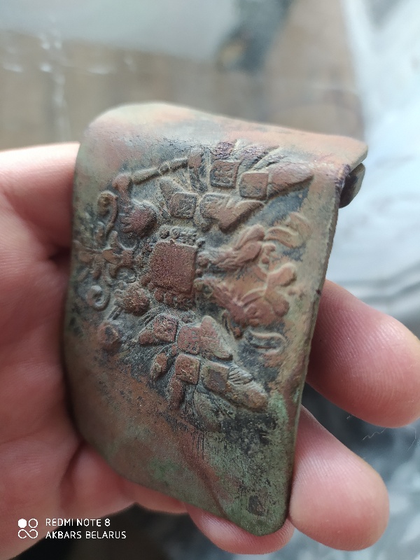

фото

Уважаемый @-) , рядовая утёртая пряга ...есть ли смысл возиться ? Ещё найдёшь для себя и получше ... :yes:

А смысл её ровнять ? Восстановить её рублей 20 стоит , а за 25-30 можно целую купить и в лучшем сохране . Или Вы сами хотите попробовать восстановить ?

Греть, судить, выстукивать через досочку. В несколько этапов. Для тренировки норм пряжка. Ровнять за деньги, не стоит она тех трудов и средств.
Вот ± инструкция. Посмотрите, почитайте ( на сколько давать остывать) и вперёд.

А я нагрею всю докрасна , а потом в холодную воду и затем ровняю , пробовал как на видео , трескается

собиратель писал(а):А я нагрею всю докрасна , а потом в холодную воду и затем ровняю , пробовал как на видео , трескается
Всё может быть. Тут методом проб и подбора вариантов. Возможно, зависит ещё от состояния металла и степени "загнутости".
Ровнял пару штук- грел, студил, стучал. Вроде норм. Надо будет, по случаю, попробовать в воду. Может веселее будет @-)

WOODMAN писал(а):Надо будет, по случаю, попробовать в воду.
Мягче металл становится . Так и створки от складней 17-18 в ровняю :yes:

Да я хочу сам попробовать в принципе. Пряжка то целая, только гнутая....
