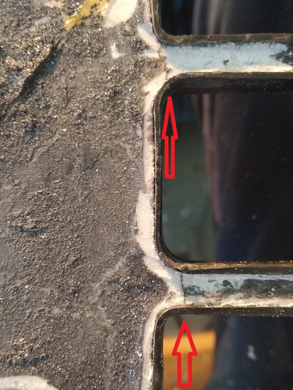

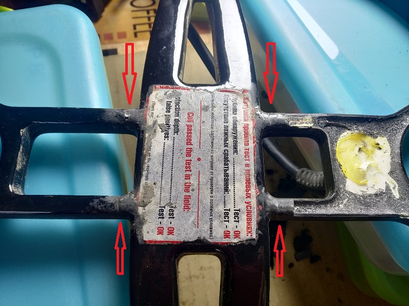

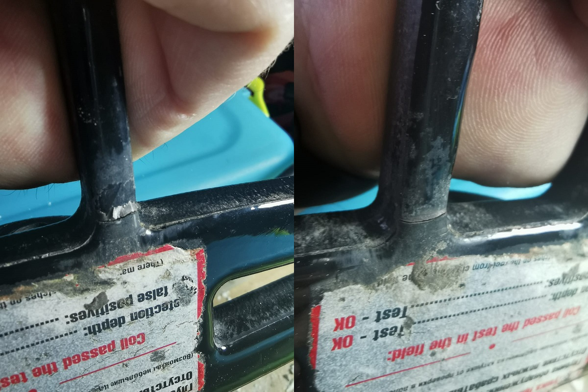

При осмотре в самом начале, мне не понравилась сопли в виде холодной сверки на заливки. Красным выделены эти места.
Оказалось, что где-то и как-то сильно уж давленули, и треснула заливка.

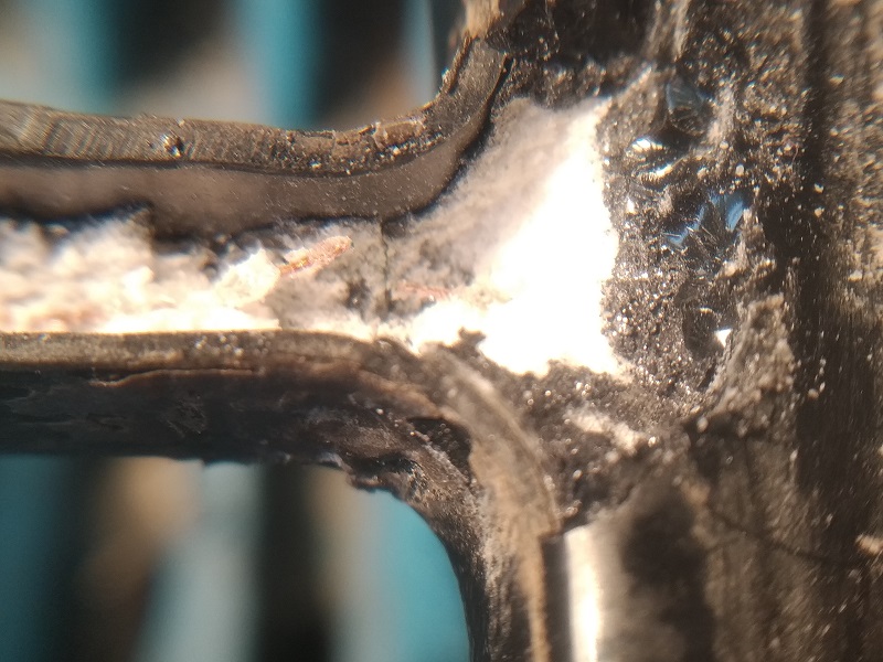

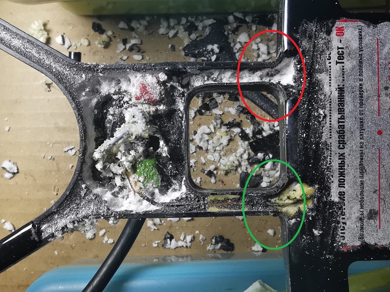

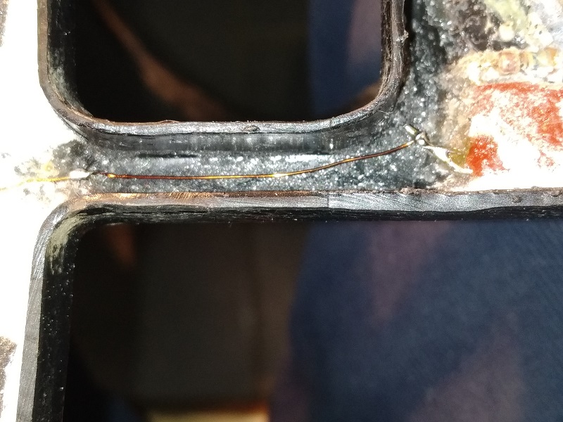

Это сделаем, нужно для начало найти неисправность. Возможно причина в этом и есть. Вскрываю катушку и проверяю обмотки на прямую. Обрыв TX, а это значит, что кабель, сопротивление и конденсатор исправны. Естественно подозрение сразу падает на эти трещины, там проходит провод, идущий на обмотку. Действительно, обнаруживаю обрыв (выделено красным место)+ окислы проводки идущей на экран (выделено зелёным).
Восстанавливаю.

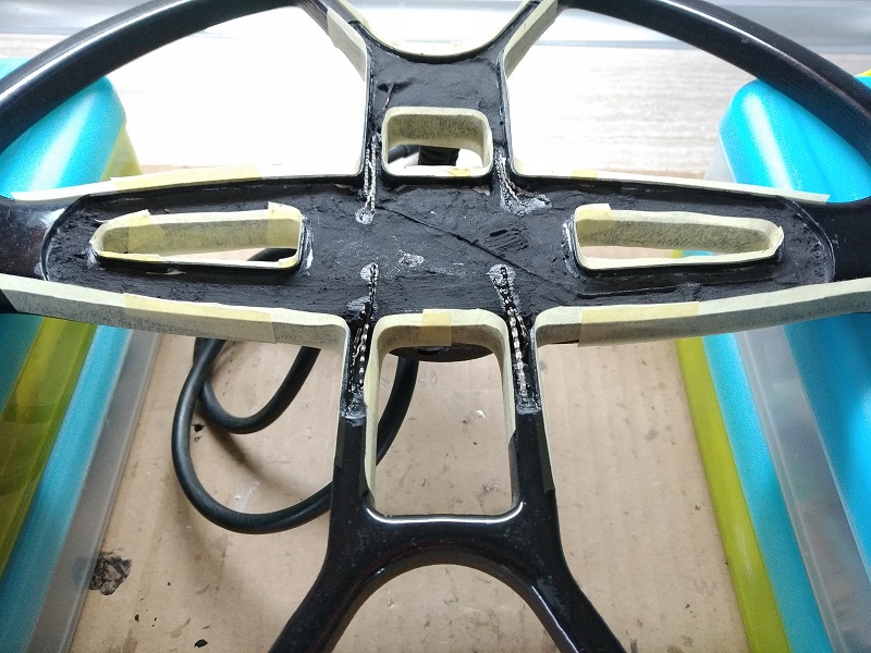

Дальше и на противоположной стороне расчищаю часть с трещинами, там обмотка не проходит. Укрепляю места нитями стекловолокна и заливаю.
