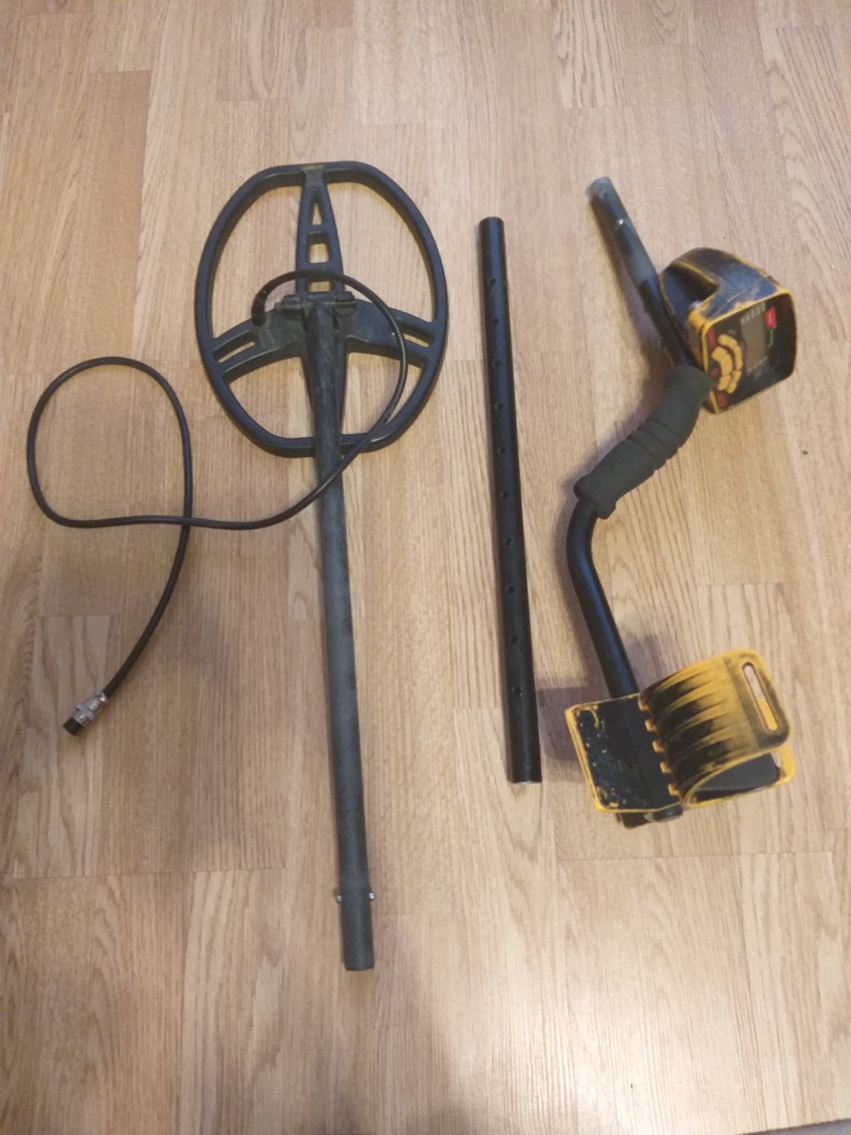

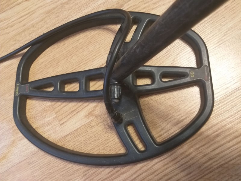

Прадаецца. Прыбору гадоў 5, купляў калісьці ў Польшчы. Ужо некалькі сэзонаў прыбор выкарыстоўваўся, як запасны, таму меў 3-5 выхадаў на год.

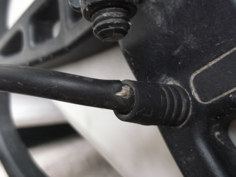

Маецца невялічкі касяк, калісьці надарваўся кабель на катушцы. На работу прыбора гэта не ўплывала. Можна замест ізаляцыйнай стужкі нацягнуць кембрык. Кошт 360 рублёў.

Без обид и не за ради цену сбить. Но это не тот косяк, что без проблем. Проблема стандартная для асек , если за кабелем не следить.
Придется ремонтить не сегодня, так завтра. Глюки по влажному обеспечены. А потом и сухому.
Кембрики так себе вариант, начнет выкручивать гнездо из катушки.
Вариант - отдавать в ремонт в ближайшем обозримом будущем в металопошук или Ронину.

Ніякіх крыўдаў. @-) Ад патэнцыйнага пакупніка нічога не прыхоўваю. Пакуль сам хадзіў з ім, праблемаў не было. Пры чым хадзіў часта, працягла і ў вільгаць, і ў лёгкі марозік.

MGrul правильно сказал, по сырому однозначно будет петь . Кембрик и изолента , как мёртвому припарка.

Ронин безобид но данная проблема не всегда и проблема. У меня на 350 тке аське такой же конфуз и те немнимение работает уже 2ва года без глюков и трелей. Я герметик ом прокладочным промазал в несколько слоев и гуд. С уважением.

Но вы то сделали что-то, а не просто так оставили. Тем более замазать, на порядок дешевле выйдет.

напишу и я. Данное место герметизируется Бустиком или герметиком для автостекол. И все до второго пришествия никаких проблем. (Из личного).

Паважаю Вас як майстра. Паважаю без усялякіх кпінаў. @-) Думаю, Вы маеце рацыю, калі пішаце, што праблема магчыма. Але ж можа мне пашчасціла так шчыльна наматаць ізаляцыйнай стужкі, што праблемы не было. Паўтаруся, прыбор не спяваў у вільготнае надвор'е.
