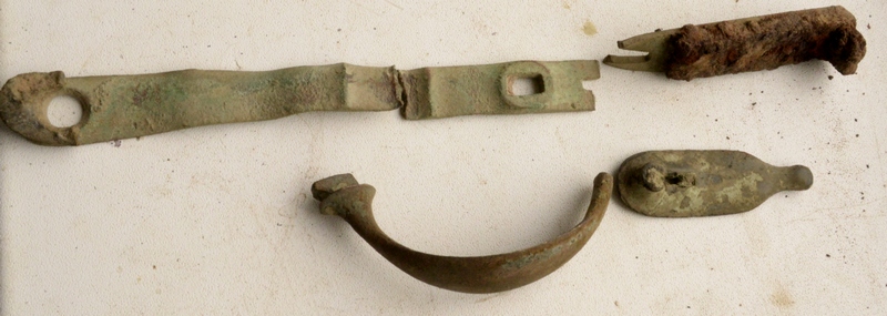

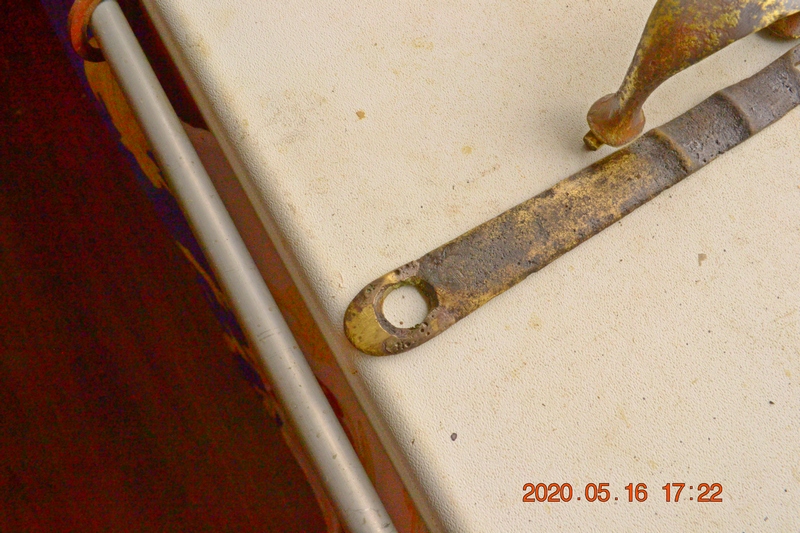

Вот мои пробы пайки скобы. То ,что было и то,что стало.. Правда ещё не доделал.. Шов делал припоем из гривенников и пятаков дореформы..
Artefacts
Сообщения: 2553
Re: Припоя бы прикупить....
#10 Сообщение Artefacts »
Пля ,дореформу нельзя ,там жа люмин :twisted:
Поэтому и пузырилось и не паялось
