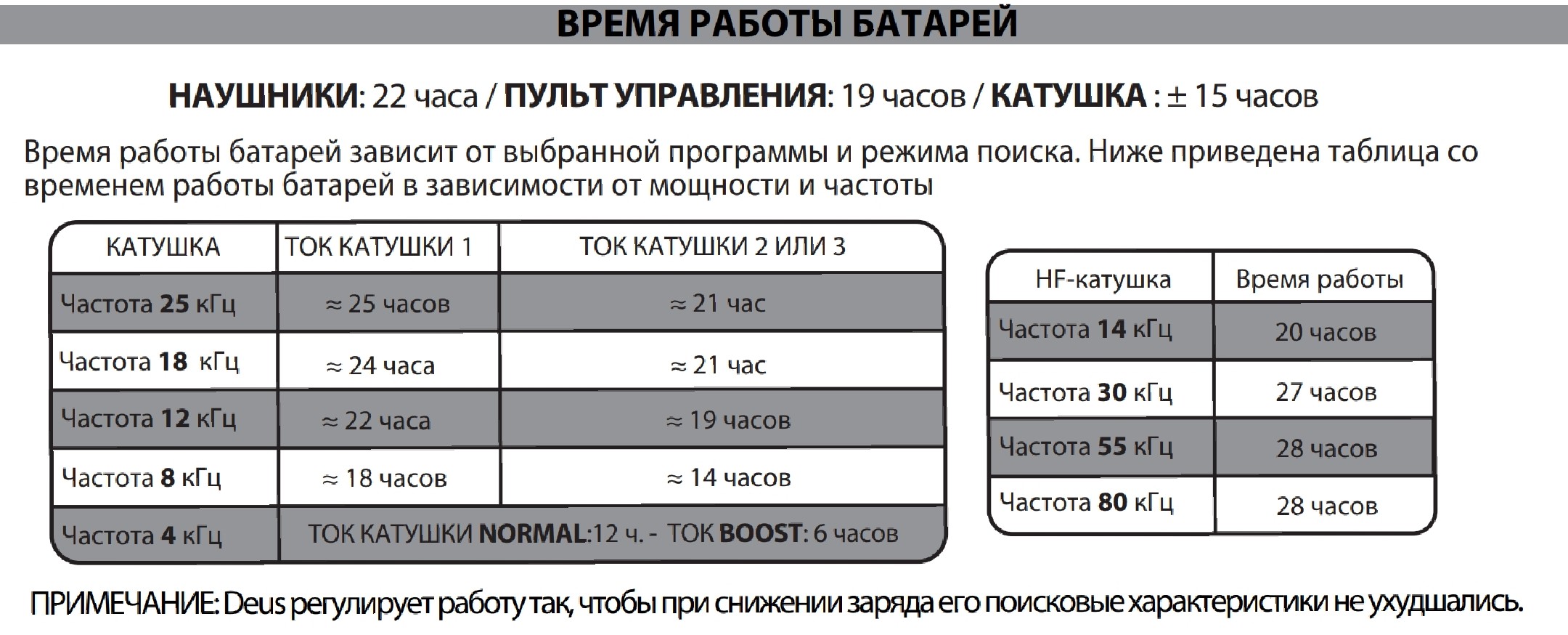

Всем привет. Вопрос к обладателям данной катушки XP X35 28см., сколько держит заряд или сколько должен держать? Заранее благодарен.

На 25 частоте часов 15-16 до нуля не высаживал.

В ноль не садилась, но за два световых весенних дня оставалась на последнем делении ( частоты 25, реже 12), что по ощущениям похоже на то, что заявляет производитель.

У меня почему-то на 7.7 частоте хватило на 10 часов активного поиска, на других частотах примерно на столько же. В общем на весь световой день не хватает. Вот и задался вопросом...

На 4 частоте(ток нормальный) за 6 часов поиска остаётся одно деление.

А ток катушки какой стоит?

На 7 частоте при 2 силе тока думаю часов 10-12 проработает.

У меня ORX, вроде как нет такого параметра.

Тогда программа случайно не coins deep? (Ну или ваша не на базе её состряпана)

Программа coin fast чуйку ставлю 90-94
