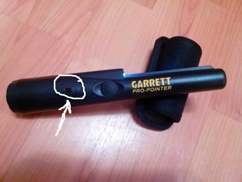

Доброго вечера.Пинпоинтер Garrett Pro-Pointer,здорово уменьшился звук,вибро нормально.Кто сталкивался и чем лечится.
Пину - 5 лет.

иногда забивается грязью решётка динамика .посмотрите , может и у вас такая беда .

Кстати да, решетка забивалась постоянно.Была такая проблема.Потом купил ми 4 и забыл.

Я на оборот заклейваю чтоб одно вибро було :dntknw:

Нужно разбирать и чистить изодинамический излучатель. Если не поможет, то под замену.

Спасибо,буду пробовать.
