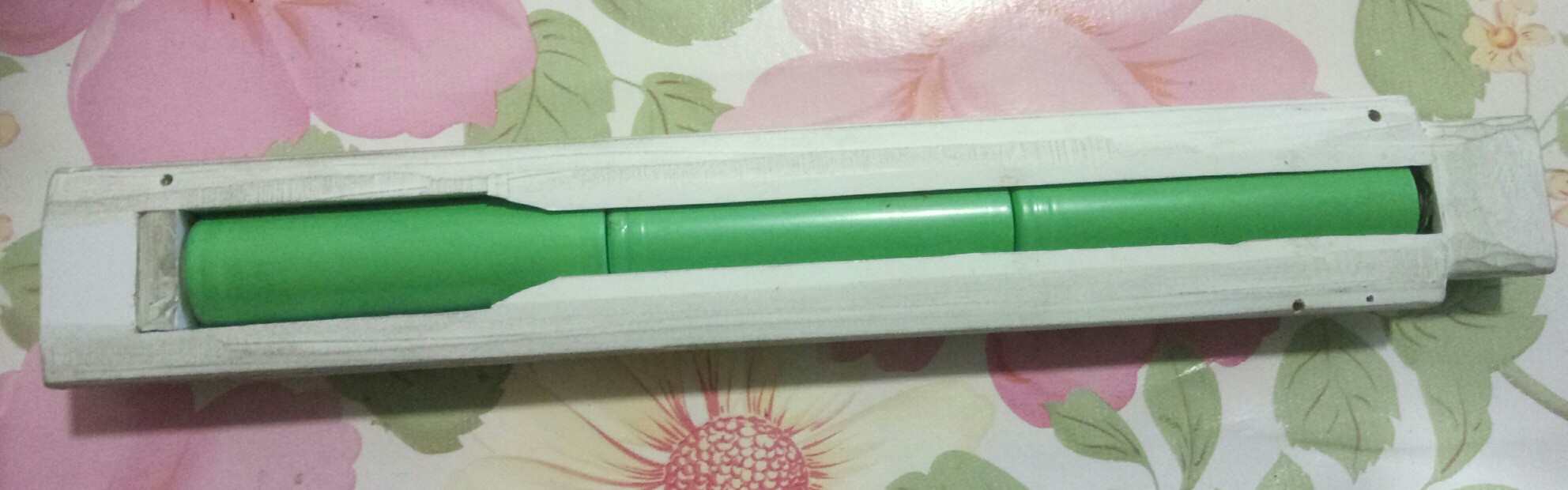

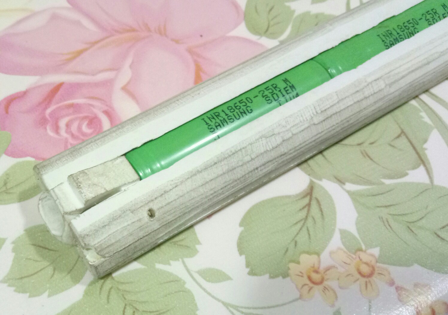

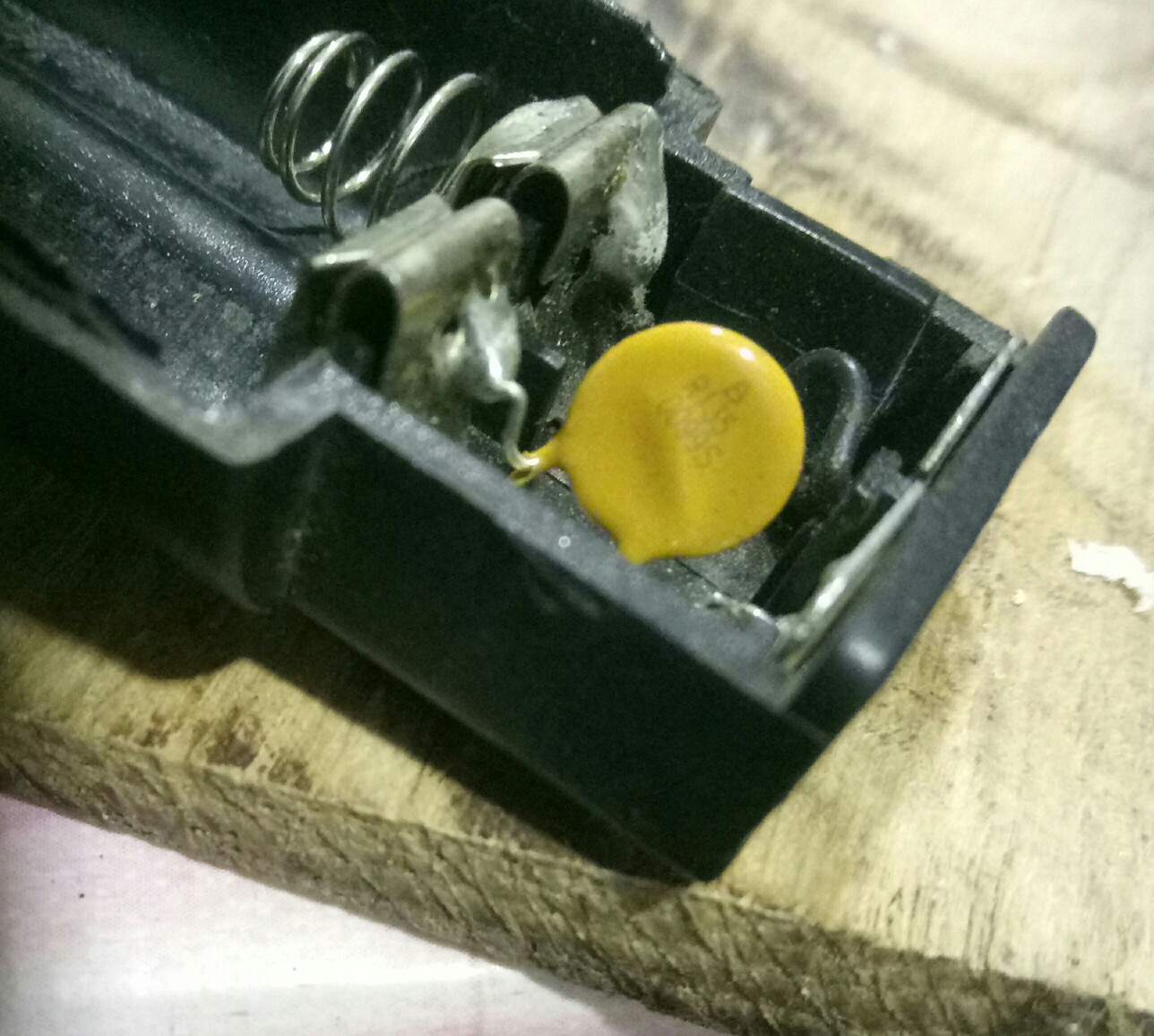

Посмотрев пару видео вырезал себе блок питания для 18650. В родном блоке стоит деталь на +. Так как в электорнике ноль, то возник вопрос - что это и нужно ли для моего нового блока питания?

Нужно :yes:

С какого материала вырезали?
sTOLJAr
Сообщения: 165
Зарегистрирован: 25 сен 2018, 09:28
Re: Вопрс по Е-траку
#4 Сообщение sTOLJAr »
_Вася_ писал(а):С какого материала вырезали?
Пластик для вывесок и рекламы. Режется легко, но прочный. Сегодня под дождь за день осилил.

_Вася_ писал(а):Нужно :yes:
А что это и откуда можно выдрать...?
Обокраденный Шпак.
Сообщения: 798
Зарегистрирован: 04 янв 2018, 20:47
#6 Сообщение Обокраденный Шпак. »
Это предохранитель на 1,3 ампера.
Нужен или нет, решайте сами.

#8 Сообщение wIzArD »
Защита обязательно,аккумы высокотоковые,на пике 20 Ампер могут выдать легко
Предохранитель,стоит в родных боксах для акумов
