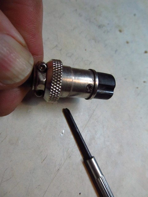

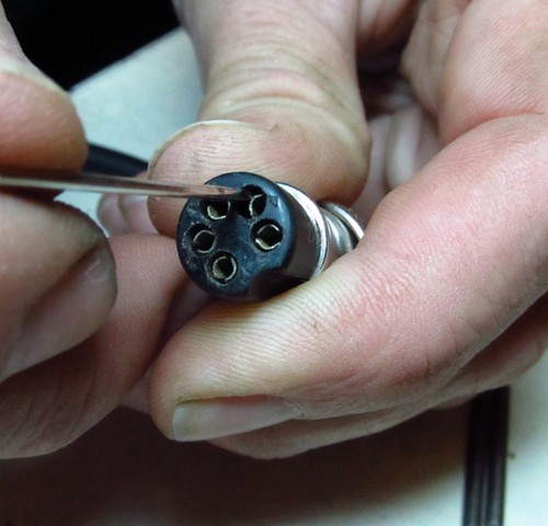

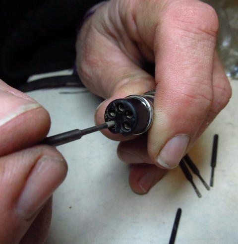

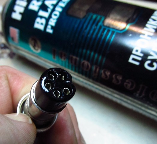

Привет всем друзьям ,кои по полям бродят с Аськами. Но думаю это и другим прибором поможет. И так . Сегодня опять глюканула. Это постоянно раз в пол года. Проверяем просто. Подымаем прибор и ловим воздух над головой. И понимаем , да монеток в этом пространстве нет ,и быть не может. Но сигналы прут!!! Сегодня правда по очень замусореному полю ходил, так врубился не сразу. О пять таки и монетки среди эти переливы подымались. И так чем лечимся. ( пивом это понятно по утрам...) А,так виной всему разьём катушки. Дефект появляется обычно в сырую погоду. И так 1.) Сначала дожимаем винтики на разьёме 2).чистим гнёзда разьёма 3.) берём иголку или булавку и немного ,аккуратно подгибаем лепестки разьёмчика . 4.) смазываем каккой неб жидкой смазкой, типа Вэдэшки. Всё ноу проблем!! :yes: Удачи на полях!

Полная дурь со смазкой, она лишь больше соберёт срачи всякой.
1.Чистка ацетоном, бензином.
2.Подгибание решает эту проблему не на долго, так как до основания лепестка добраться только разобрав на все составляющие разъём.
Лучше приобрести сразу (папу и маму), так как резьба одной части другого производителя, может чуть отличаться.
