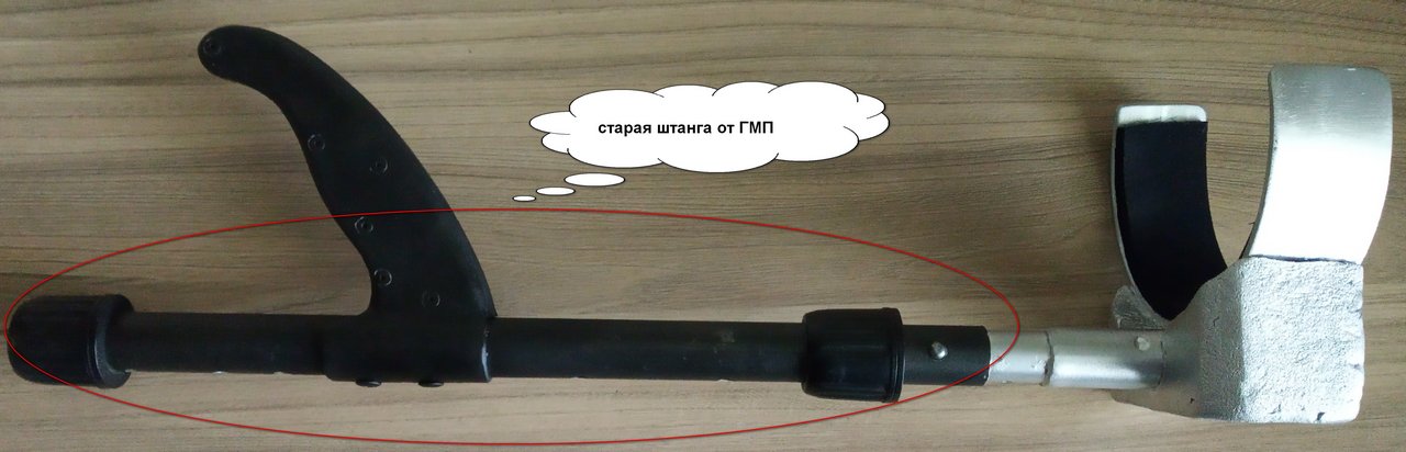

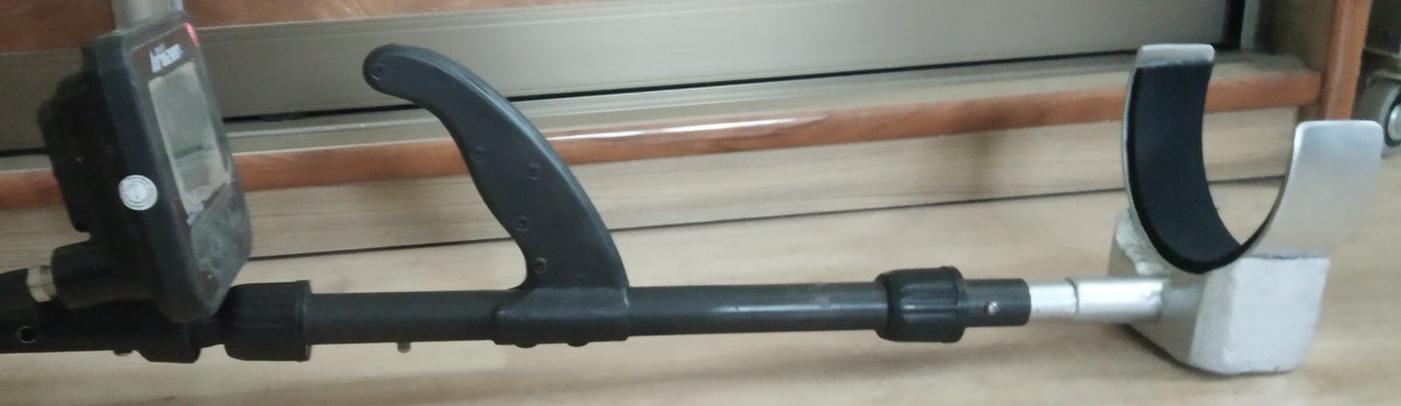

А вот у меня по наушникам есть нарекания. При малом заряде самих ушей могут терять связь, причём не экстремально малом. И когда кладёшь прибор на землю,катушка возле ямки, блок за спиной, бывает пропускает сигнал и откидываешь землю с монеткой.
Под водой был только пару раз, так что толком не вкурил что да как. Сам прибор с 11" катушкой начинает всплывать катушкой вверх так как в катушке есть воздух. Спецом прикупил себе малую катушку KR 19 . И... переделал конструктив.
Сам блок перекинул на второе колено что бы не откручивать постоянно штекер и просверлил отверстие для фиксации под 90 градусов в сложенном состоянии.
Из останков штанги от ГМП соорудил прямую штангу с поплавком для поиска в воде. При этом стало удобней ставить на землю - не переворачивается.
В целом прибором доволен. Пока альтернативы ему даже в Симплексе не вижу.
