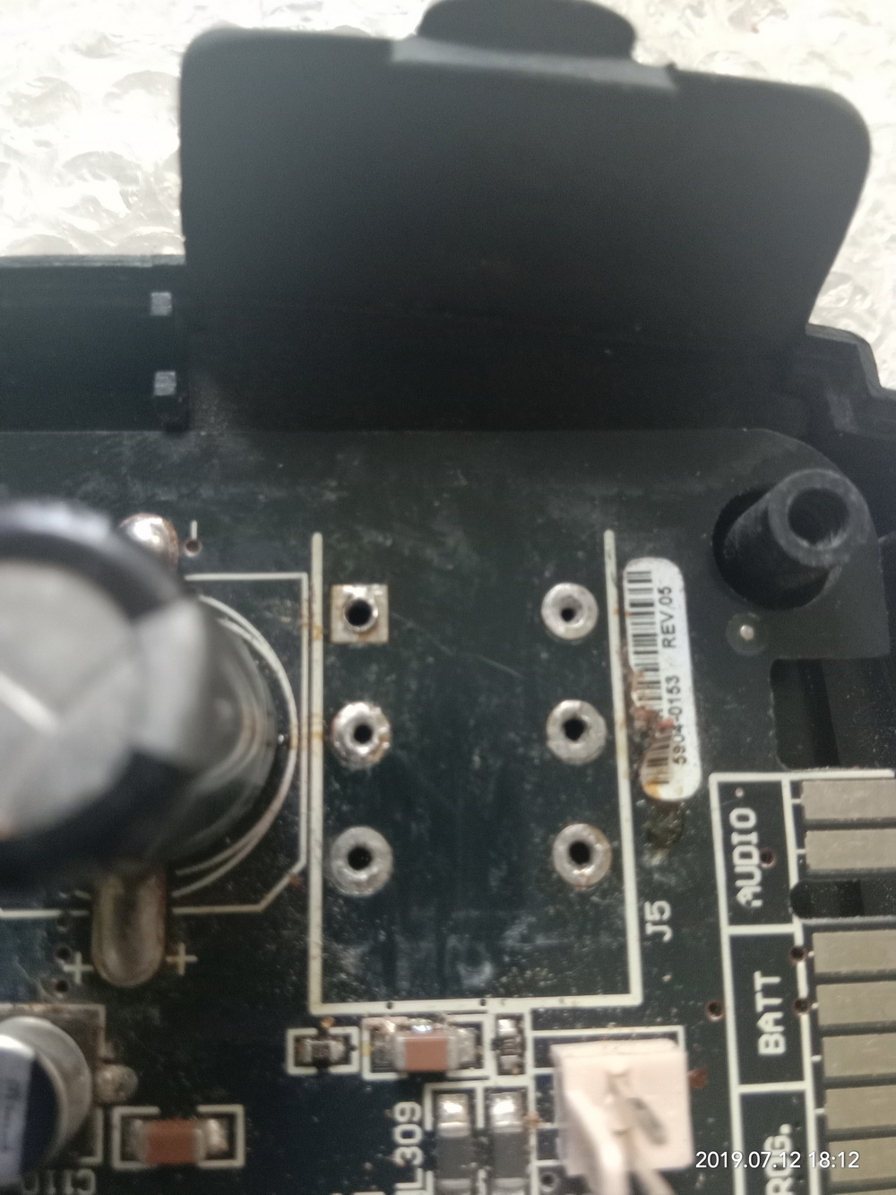

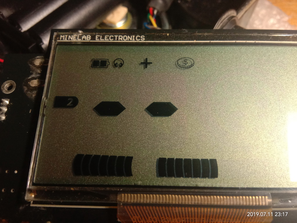

Камрады, помогите. Накрылось медным тазом гнездо наушников. :cry: На фото видно, что сейчас тёрка находится в состоянии с включёнными наушниками. Кто в теме подскажите, какие из 6-ти контактов замкнуть, что бы на постоянно включить динамик (пока найду подходящее гнездо, те, что есть в продаже не подходят).

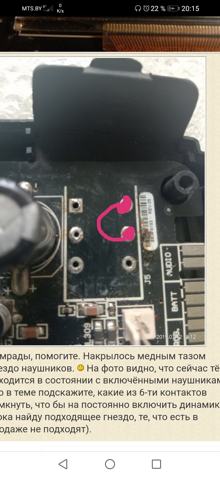

Фото гнезда.

Т.е . гнездо выпаяли, а прибор все равно как будто с вкл наушниками ? Если да, возможно общий сброс поможет... но тут спецы есть, подскажут верно ли мыслю.

Судя по разъёму на али.

Если гнездо на месте и без штекера как будто с вкл наушниками - либо глюк , либо что то с гнездом.
Если что то с гнездом , то если закоротить контакты - хуже не будет ?

Благодарю за подсказки, камрады. Пойду пробовать. На втором фото место, где стояло гнездо. Я его выпаял. История такова-на копе случайно заломал джека в гнезде (папу в маме) и с тех пор начались приключения. Наушники могли отключиться и из динамика звук пропадал: на ОМ ходил с трешхолдом, что бы слышать, что озвучка не пропала. Решил лечить, но возможно, погорячился. :dntknw:

Норм, была такая же беда на беркуте. Тоже раздолбаный вход на наушниках и также - пропадал звук в динамике, показывало якобы вкл наушники. Лечилось вкл-выкл прибор.
На своем пробуйте просто общий сброс сделать. А дальше видно будет.

Надеюсь при выпайки дорожки не оторвали.

Все три контакта тут размыкаются . Какие именно дают сигнал, без схемы не подскажу.

Камрады, всем спасибо за участие,тёрка ожила. Дорожки не порвал. Озвучка через динамик идёт при замыкании двух центральных противоположных контактов. Впаял перемычку и готово. @-)
