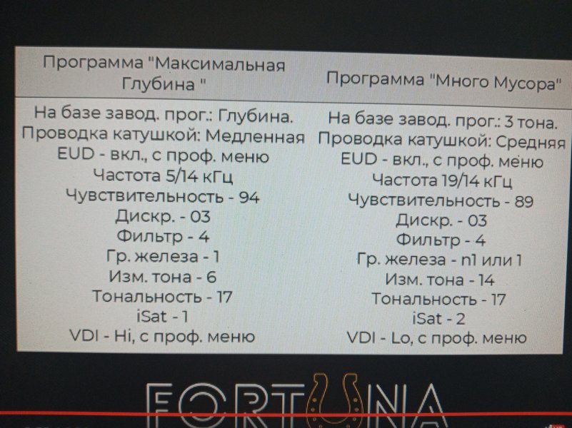

#8 Сообщение BURNO »
вот табличка от Борсука

#9 Сообщение шпион77 »
Спасибо!
