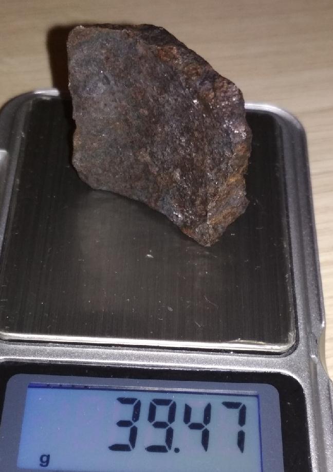

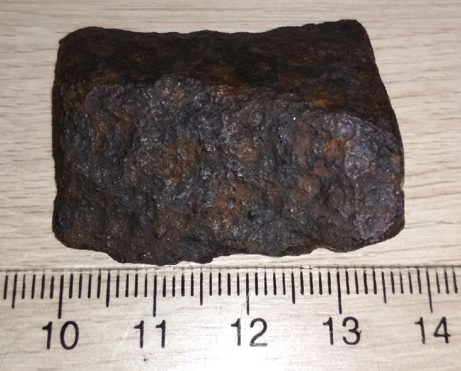

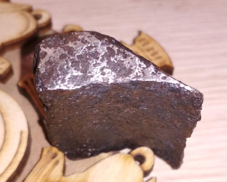

Доброй ночи, Камрады. Давеча откликнулась X-terra на 18,75kHz стабильным цветным сигналом в обе стороны. Копнул, а там вот такой кусок непонятного металла. Слышал, что тёрка часто ржавое железо кидает в цвет, но обычно это происходит с переливом и прыгающим VDI. Тут же звенело четко и высоко - 44 VDI (305-я тёрка). Перепроверил на 7,5kHz - тот же результат. Сменил DD на штатную 9" 7,5kHz моно - тот же результат. Забрал домой для дополнительного исследования. Немного очистил ржавчину и зачистил один край (см. фото).
Ради интереса попробовал магнитами - не магнитит от слова совсем (обычным маленьким магнитом и большим Редмаг 2x200).
Что это может быть? Просто любопытство, может кто-то в этом разбирается. Спасибо за внимание к вопросу (clap)

Да, еще момент - по ощущениям это даже не ржавчина, а какое-то оплавление. Ибо по опыту чистки других предметов - как минимум щетка коричневая становится и вода мутная, а тут же почти нулевое потемнение воды и щетки. Даже в слабой кислоте "ржавчина" не отходит.
И металл очень твердый - наждачкой и напильником заманался один край до появления блеска шлифовать.

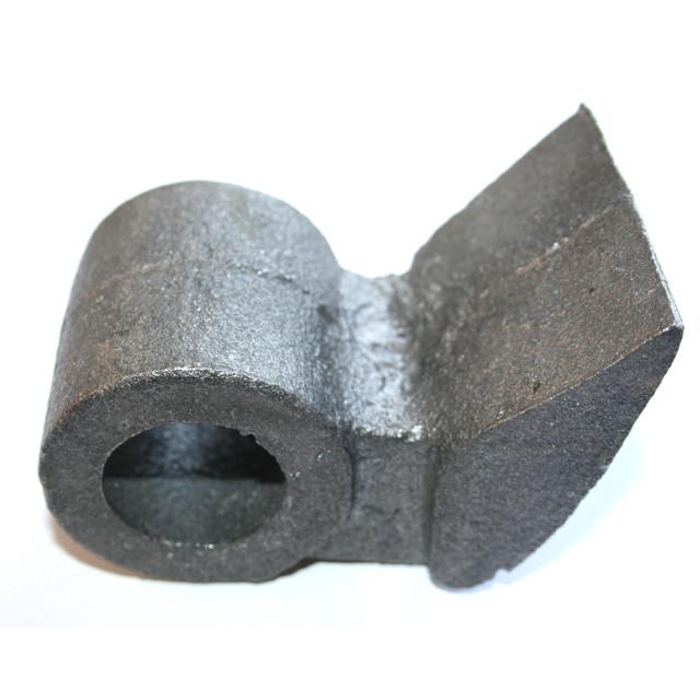

Скорее всего, вы правы. По форме очень похоже на отломок ножа мульчера, для сельхозтехники (см. фото).
Они как раз из такой стали отливаютя и в заколённом виде не магнитны.
Вот и объяснения плотности, сложности обработки и реакции прибора как на цветмет - из-за магнитных свойств сплава.
