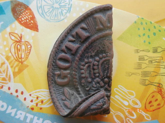

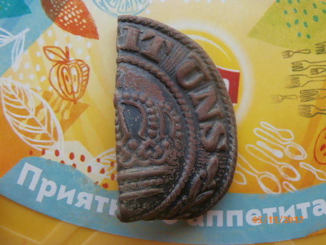

#1 Сообщение Robin »
добрый день,подскажите пожалуйста как мне её привести в состояние пуговицы?,металл крепкий,трещин нет.,благодарю.
и что бы не плодить тем,помогите и по этому шедевру.

Ливрейку выравнять даже не знаю как. Развальцевать ?. Кайзеровку пытаться разогнуть надо. Что получится покажет дело.Изображение

Да,спасибо я видел ваши работы. Кайзера путём нагревания разгибать?,какой там металл и как правильно отпускать? С ливрейкой наверное верный способ развальцевать,я думал об этом. Благодарю! @-)

Вопрос - стоит ли оно того...
Накладку на пряжку еще куда ни шло.Медленно и аккуратно - она из мельхиора,может покрошиться.Для пайки подберите флюс для мельхиора или серебра,кажется "ЗИЛ-2",кислота может и не сработать.Перед пайкой хорошенько очистить химией,до бела.Изнутри -накладка.
Пуговица развальцовку и обратный обжим скорее всего не переживет,но потеря не так уж велика-можно попробовать.

Принял,я так для общего развития. На досуге буду пробовать,пряги нет,только этот полу месяц :) С пугой конечно тяжко но,надо методом проб и ошибок достигать результатов .
