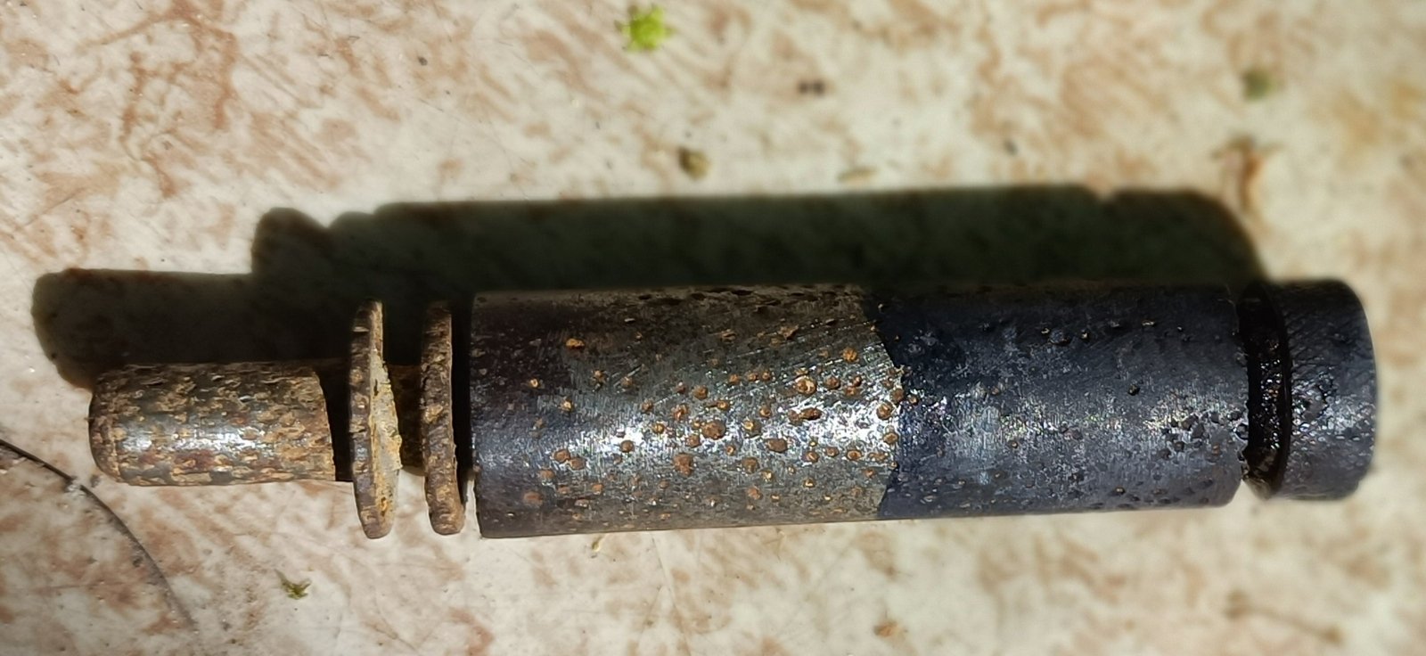

markoni писал(а): 29 май 2024, 08:22 Походу водка была не свежая. Всё покрытие стирается . Даже пальцами.. 1716963128992.jpg
Для таніна гэта норма. Ён хутчэй запавольвае карозію, чым рэагуе з мэталем. Калі павэрхня чыстая - трымаецца трошкі лепей.
Сьпірт можна выкарыстоўваць любы (акрамя метанолу - яд, зь ім працаваць выключна у лябараторных умовах!). Найбольш дасяжны - ізапрапанол, прадаецца у тэхнічных/электратэхнічных крамах, ўвогуле яго паўсюль выкарыстоўваюць. Этанол выкарыстоўваецца толькі з-за таго, што ён найбольш бясьпечны са сьпіртоў.
У вадзе танін разчыняецца таксама добра, але ваду потым выдаліць цяжказ глыбіні (звычайна гэта робіцца сьпіртам).

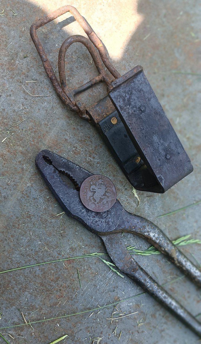

Достать -то достал,но результат не обрадовал. Всё,что почернело, легко стирается. На калёном металле слегонца осталась серая патина. Хорошо только смотрятся современные гаечные ключи,отвёртки,воротки. Там ,где сталь марки ХРЖ (Х@ёвое Ржавое Железо) или МГ 3 Р ( Мягче говна в три раза)
Разводить сегодня попробую в нашатырном цпирце..

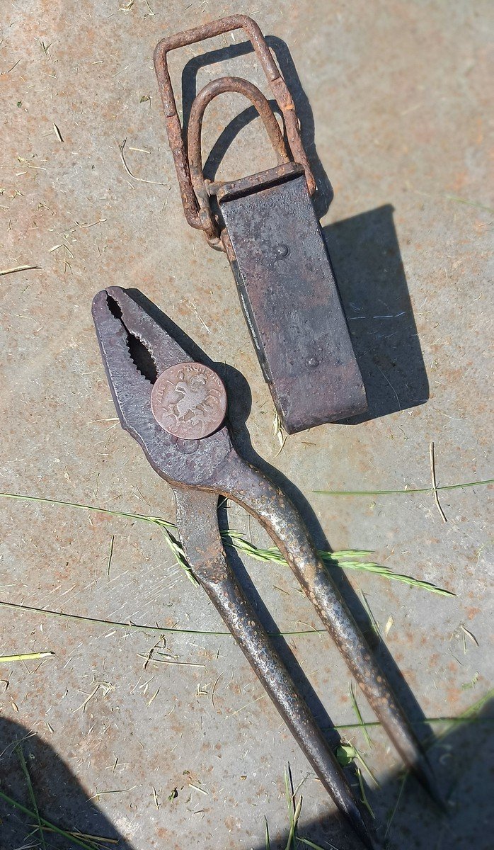

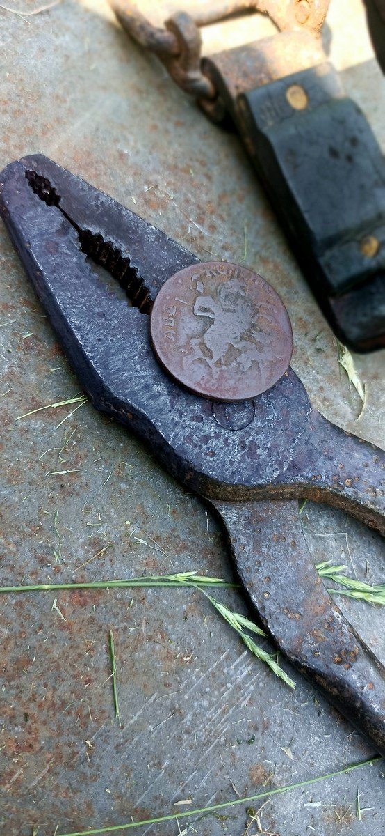

Вот результат на разных,но всем известных предметах. Это водочный состав. Протёр тряпкой. Монетку из клада тоже подержал в растворе.Минут десять. Чуть потемнела.

Такое впечатление что горело

Некрасиво)

Согласен. Буду пробовать другим спиртом. Ну и сверху помажу какой-нить дрянью.Типа солидола..
