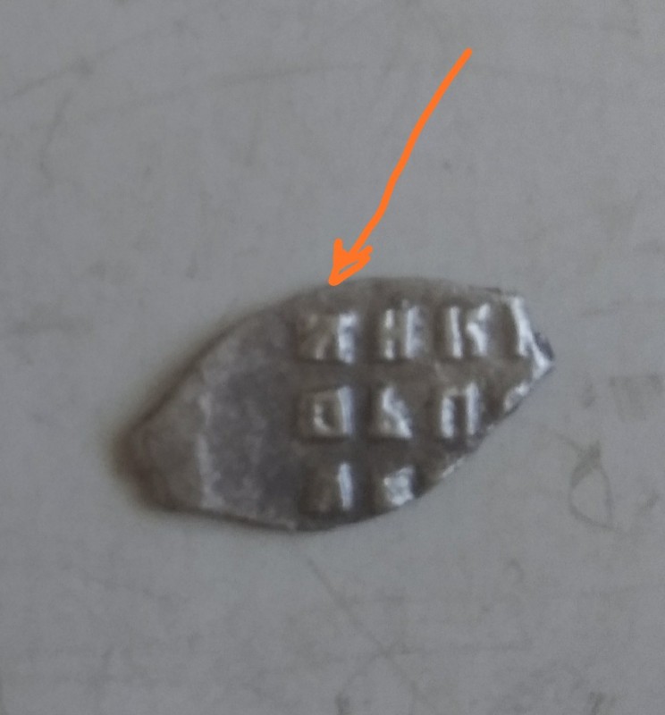

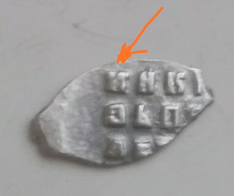

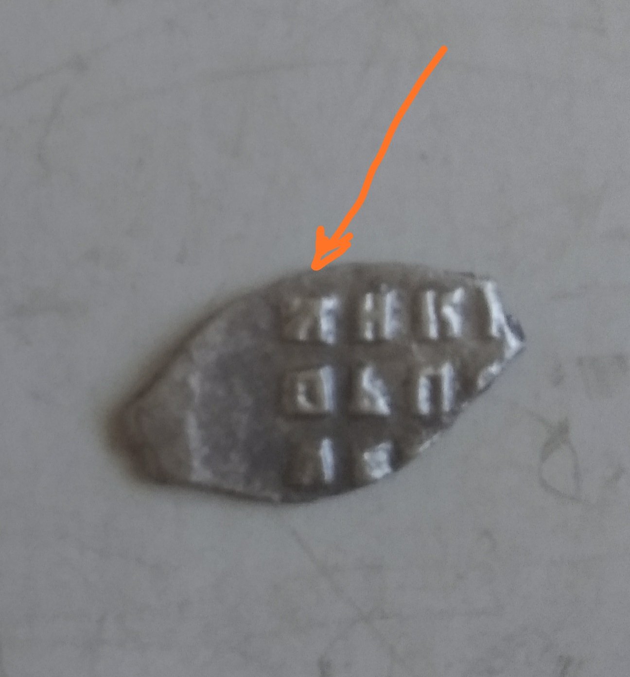

Попробовал снять на свою камеру.

Вот пример (на чешуе тоже очень редко встречается) применения литерного пунсона именно на рабочем штемпеле при его ремонте.Буква ,,Л,, надписи на билась пунсоном вместо утраченной.Она находится на прямоугольном ,,пьедестале,, так как удар пунсона из-за удара заглубился в металл штемпеля.

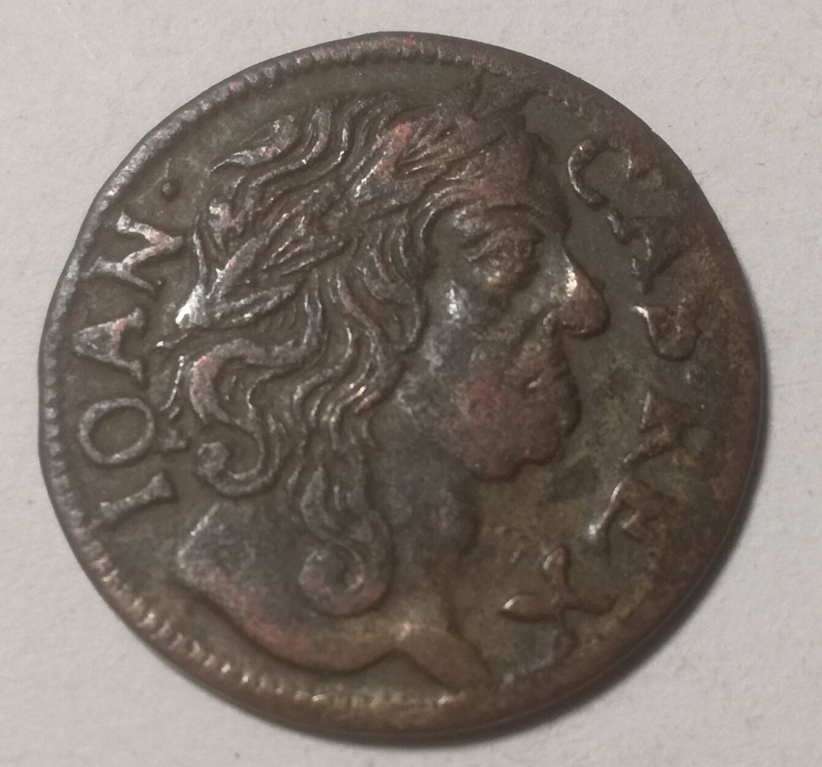

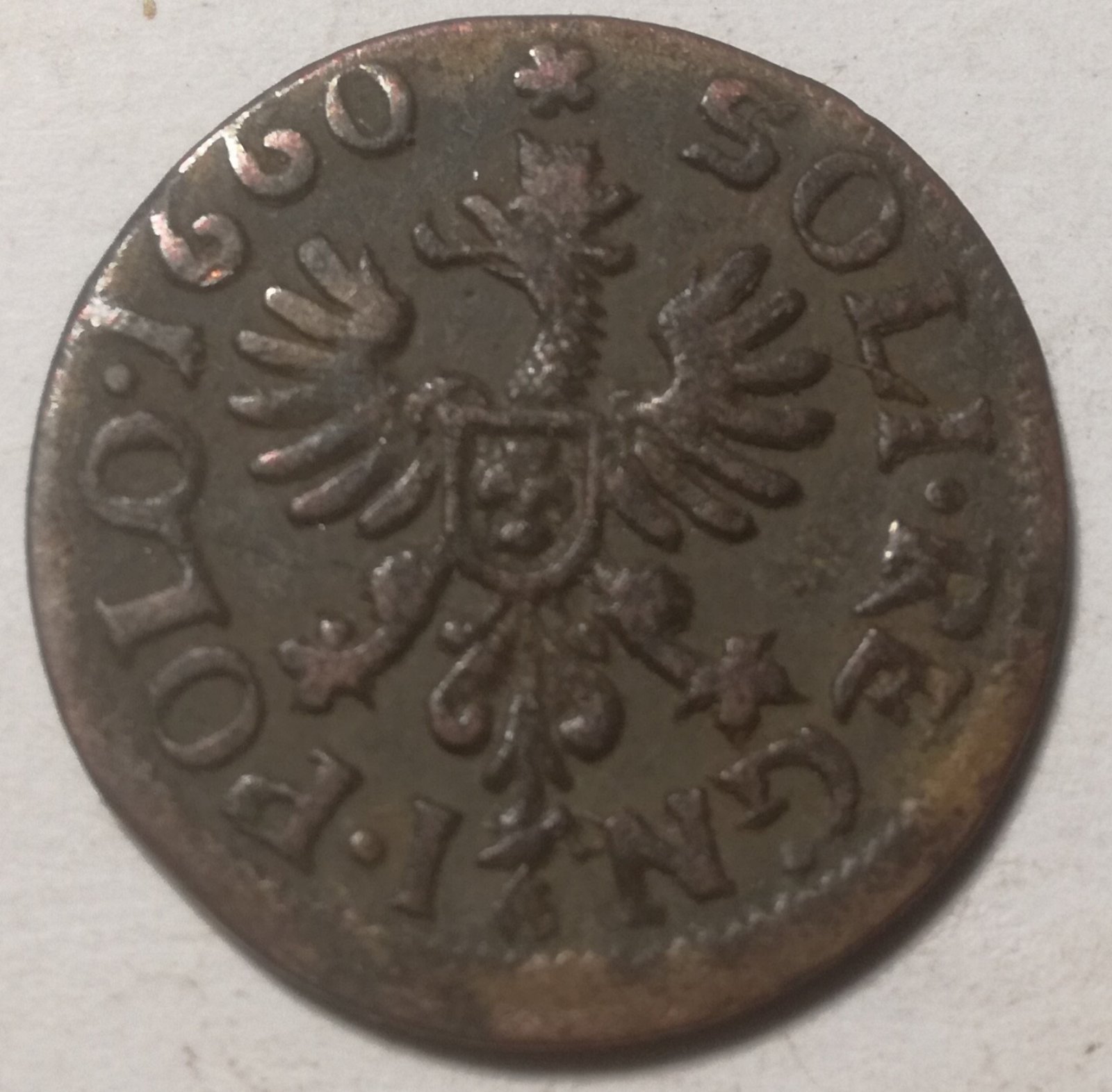

Вот польская боратинка, посмотрите на орла. Как вы думаете как его вырезали? Некоторые считают что штихелем. Я думаю что его предварительно набили на матрице изготовив предварительно пуансоны головы, хвоста, герб Вазов ипр. Конечно без штихеля никуда. Бюст короля в основном штихелем. Затем имея на матрице изображение орла с него делали пуансон . Имея орла и несколько буквенных пуансонов, штемпель реверса практически готов. Также имеем пуансон короля и буквенные пуансоны для штемпеля аверса.
