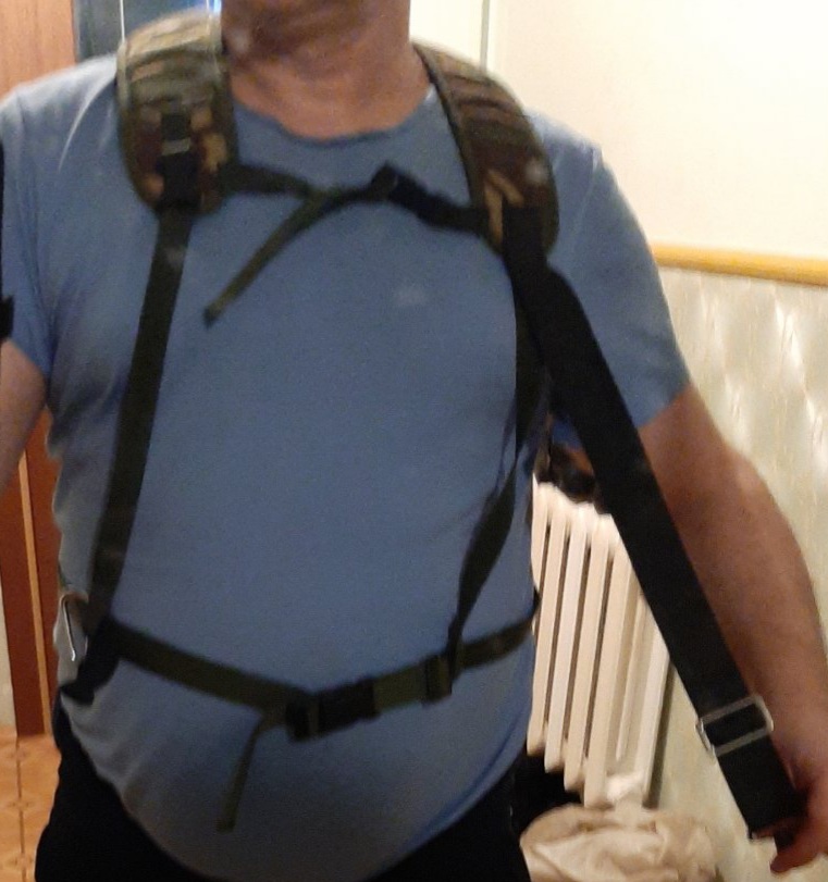

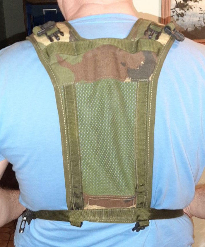

Предистория. Футбол и волейбол в детстве ...в итоге имею выбитый сустав правой руки. Ходил с стмплеусом без вопросов. Только после обеда отмечал некоторое неудобство. Потом анфибио. С первого выхода рука отваливалась цже до обеда. Хоть там разница пл памяти грамм 400.
Поиск лучшего варианта. Интернет много дал посмотреть. Определился что нужна именно разгрузка плечевого типа. Поясная как в триммерах излишняя. Кольцо на шею недостаточная. ( мыла не хватает). Али тоже немного не то.в итоге нахожу плечевую разгрузку модульной системы DPM. Плечевые лямки Bergen-yoke. Цена вроде больше 10 бахов. Плюс возмодность докупить два кармана и носить их как рюкзак просто на быстросьемы зафиксировав за пару секунд.
Опыты. Купил. Посмотрел супервидео по ютубу и сделал крепление прибора сквозным способом. То есть ремешок от прибора проходил скользя через 3 сквозных уха (начало шлейки. Верх плеча. Клипса на спине. Глухое крепление по поясу на спине). Первый выход- хххня полная. Ремень собиралсячерез все скользящие ухи торчал на шее.
Первая переделка. Нахрен все скользящее. Ютуб. Ура! Точка крепления в самой верхней точке плеча. Выход.....лучше но совсем не то. Точка крепления ушла вниз правой шлейки. Появилось быстросьемная фиксация на уровне "выше сосков". То есть сейчас быстросьемы по поясу и быстросьемы выше. Фиксация отличная. Ничего не сползает.
Апдэйты. На пояс слева на скользящих шлейках быстросьемами висит сумка для золота. Справа вешал пин.
Прибор. Так как владелец 3дэ принтера то сразу сделал какую то хрень из интернета. Крепление в точке ручка-штанга. Потом просто кольцо гдето 4см в диаметре нашел и через небольшой блочок в туже точку изолентой ( скотч закончился) примотал. Сама шлейка от сумочки жены с регулировкой.
Итоги. Через 3-4 копа получил практически то что желал. Выход в поле. Пристегнулся. Регулировка длины. Пару раз маханул. При ннобходимости подрегулировал и пошел. При ковырянии в земле отстегивать ничего не надо. Рукой увел систему вправо и пином поиск под ремнем. Тут правла если ищешь без пина хреновато. Тогда небольшая процедура отцепить прибор добавляется.
Непосредственно развес получился весьма хорош. Просто туда сюда водишь иногда додавливать штангу вперед нужно было. Ходил и в 35 жару. Спина в месте лямок конечно потеет. Но все замазывалось полученным комфортом.
Пс. Фотки вечером. Я его продавать хотел (фоткал)и опять забросил куда то.
Пс. Потом понял что весь кайф копа все равно не тот как раньше. Анфибио продан. Сейчас жду лугкий беспроводной мультик.

Блин. Два переда
