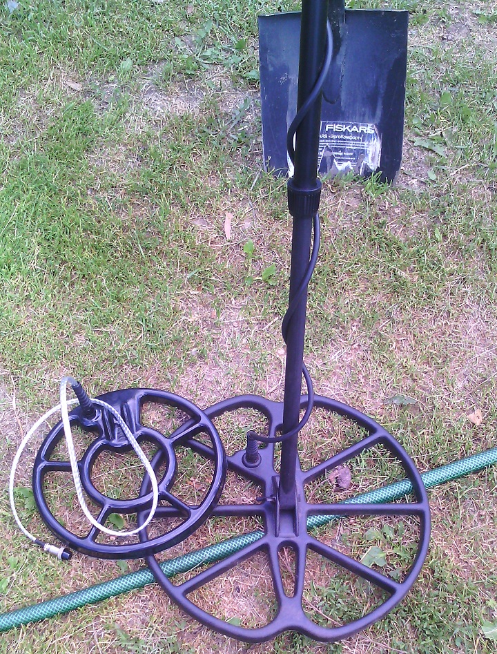

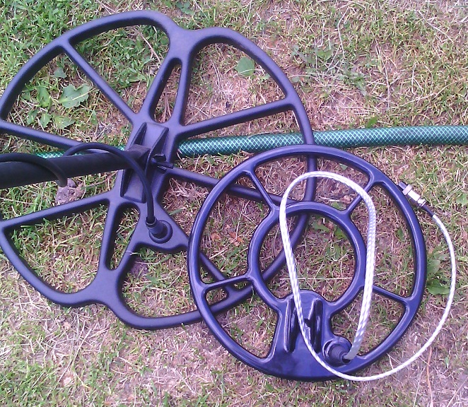

Уважаемые форумчане. Хочу представить Вам еще одну свою работу: Джентельменский набор копателя для КВАЗАР АРМ. :yes:
Комрад из Росии - заказал себе два датчика. Один - большой и низкочастотный - для чистых распашек, Другой типа снайперка, высокочастотный - для мусорок и выгребания мелочи. После всех разговоров и согласований, я изготовил ему набор - два датчика, в соответствии с его пожеланиями...
Человек приезжал ко мне за датчиками лично, и мы имели возможность испытать их в полевых условиях. Пару дней погуляли по полям лесам и мусоркам, поигрались с настройками прибора... Новый владелец датчиками остался очень доволен.
Набор включает в себя:
Датчик ДД 38х35 см или 18х15". Частота 7.500гЦ... (Корпус с Украины, АВС пластик) чуйка получилась - около 48-50см на пятак...
Датчик Кольцо 25см или 10". Частота 16.000Гц... (Корпус Белорусский, HIPS Ударопрочный полистирол) чуйка получилась - около 28-30см на пятак...

Жорик, почему кабель разный? Что по этому поводу сказал заказчик?
gopik
Сообщения: 836
Зарегистрирован: 07 мар 2016, 12:57
Откуда: Белая Русь
Re: Новые датчики для Ваших Приборов.
#203 Сообщение gopik »
RONIN. писал(а):Жорик, почему кабель разный? Что по этому поводу сказал заказчик?
Кабель разный - потому что круглый черный - новый кабель, и дрогой. С ним я делаю только 4й датчик. Кабель вроде хороший, но я в нем пока не уверен... :yes: Посмотрим как он себя поведет со временем, как будет вести себя на морозе, и насколько вообще будет долговечным... Хотя визуально по качеству кабель отличный. :yes:
А плоский кабель - отлично себя зарекомендовал, хоть и дешовый. За более чем 3 года он пока ни у кого не сломался, не порвался, на морозе не дубеет, и без "эфекта памяти"... Я в кабеле уверен на все 100% - поэтому поставил его на высокочастотку...

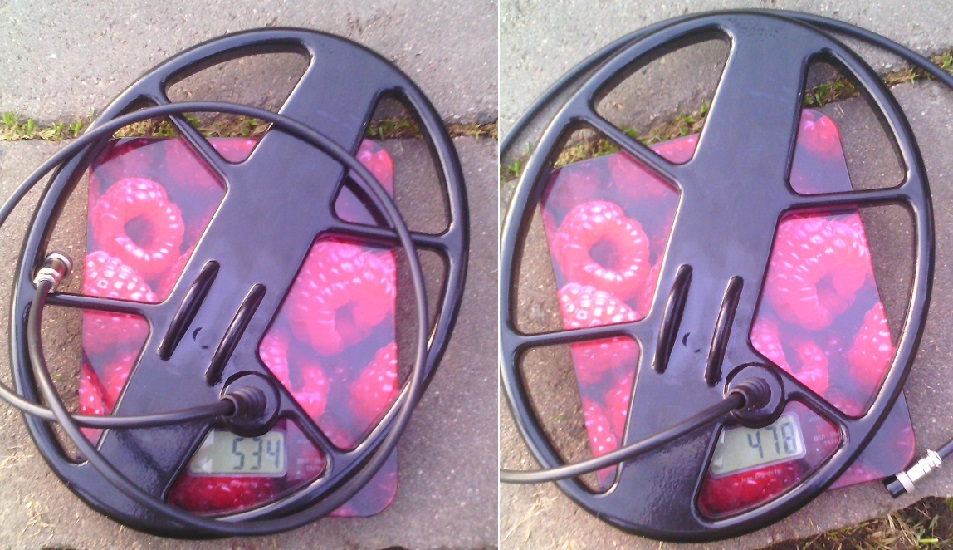

Готов очередной датчик 250х315мм для ФИШЕР Ф-75, взвешен, испытан, отправляется к хозяину... @-) :yes:
Особенно порадовал вес датчика. :yes:
Настройки прибора:
Чувствительность 95
Disk Level 15
Notch 1
Tone 3
Режим PF
Реакция датчика на различные стандартные цели в дискриме:
Пятак СССР 1990г - 38см
Имперская медь (чуть меньше пятака) - 35см
Серебро 15коп 1914г - 35см
Боратинка - 29 на ребре -24см
Медное колечко из проволоки 0.5мм диаметром меньше боратинки - 28см
Все цели протестированы на начало схватывания... Уверенное ВДИ на все цели минус 2 см от указанных... :yes:
