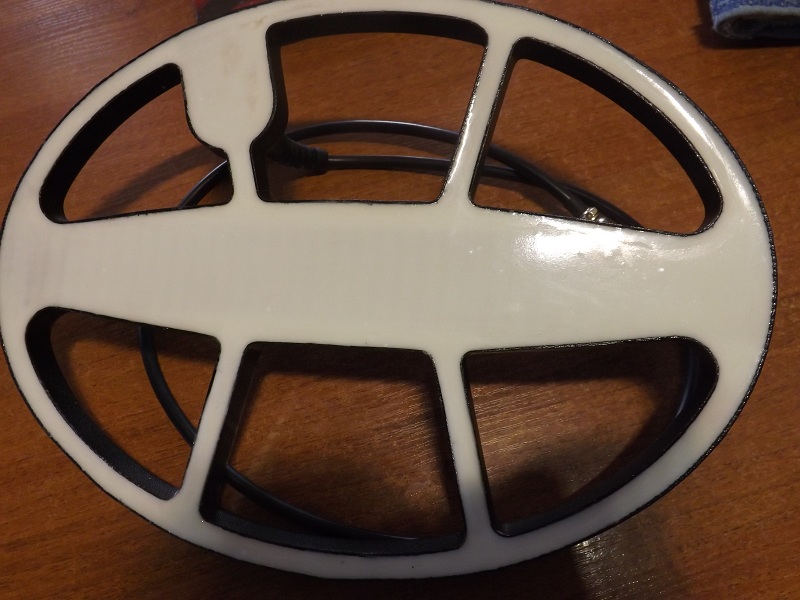

Накончил очередной датчик для КВАЗАР АРМ в корпусе типа Марс Тайгер

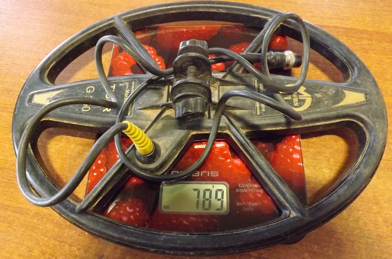

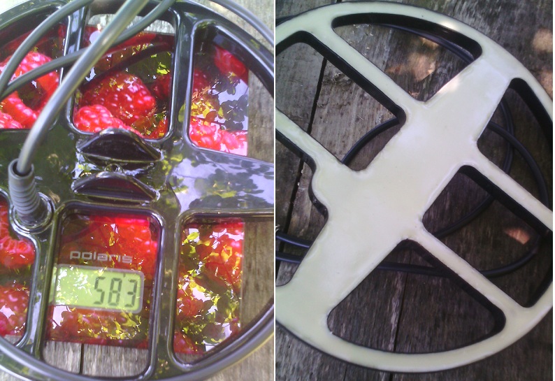

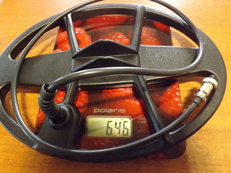

А сегодня получил посылку, с датчиком Марс Тайгер - в ремонт. Уж что то он мне показался весьма тяжелым. Кинул его на весы ))
Понял одно. Претензии по поводу веса датчиков и вообще в целом - на страницах форума звучат только от тех, кому эти датчики вообще не нужны. А вот отметится в теме, потому, что мы такие умные, и нам везде нужно что то написать - это мы всегда пожалуста. ))
И еще... Хочется отметить, что из тех кто датчики у меня РЕАЛЬНО заказывал, никаких претензий по их весу не высказывал. Их просто нет...:dntknw:
С сегодняшнего дня претензии по ВЕСУ датчиков вообще не принимаются. @-)

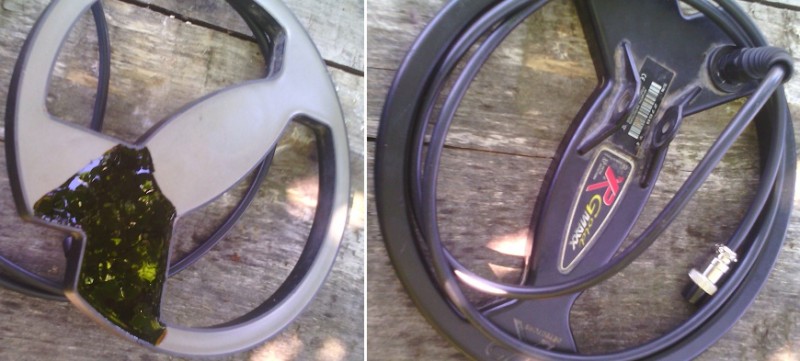

Закончил датчик ДД 11" для ГМП, а так же отремонтировал штатку.
Заменен разьём на Мозгах, и на обеих датчиках. поставил стандартный GХ 16-4...
Штатка - работает как новенькая... Шкалу металлов на обеих датчиках удалось выставить практически одинаково.
По глубине:
штатка - около 35 см на пятак СССР 90г...
Новая - около 45-50 см... это примерно... на глазок...
