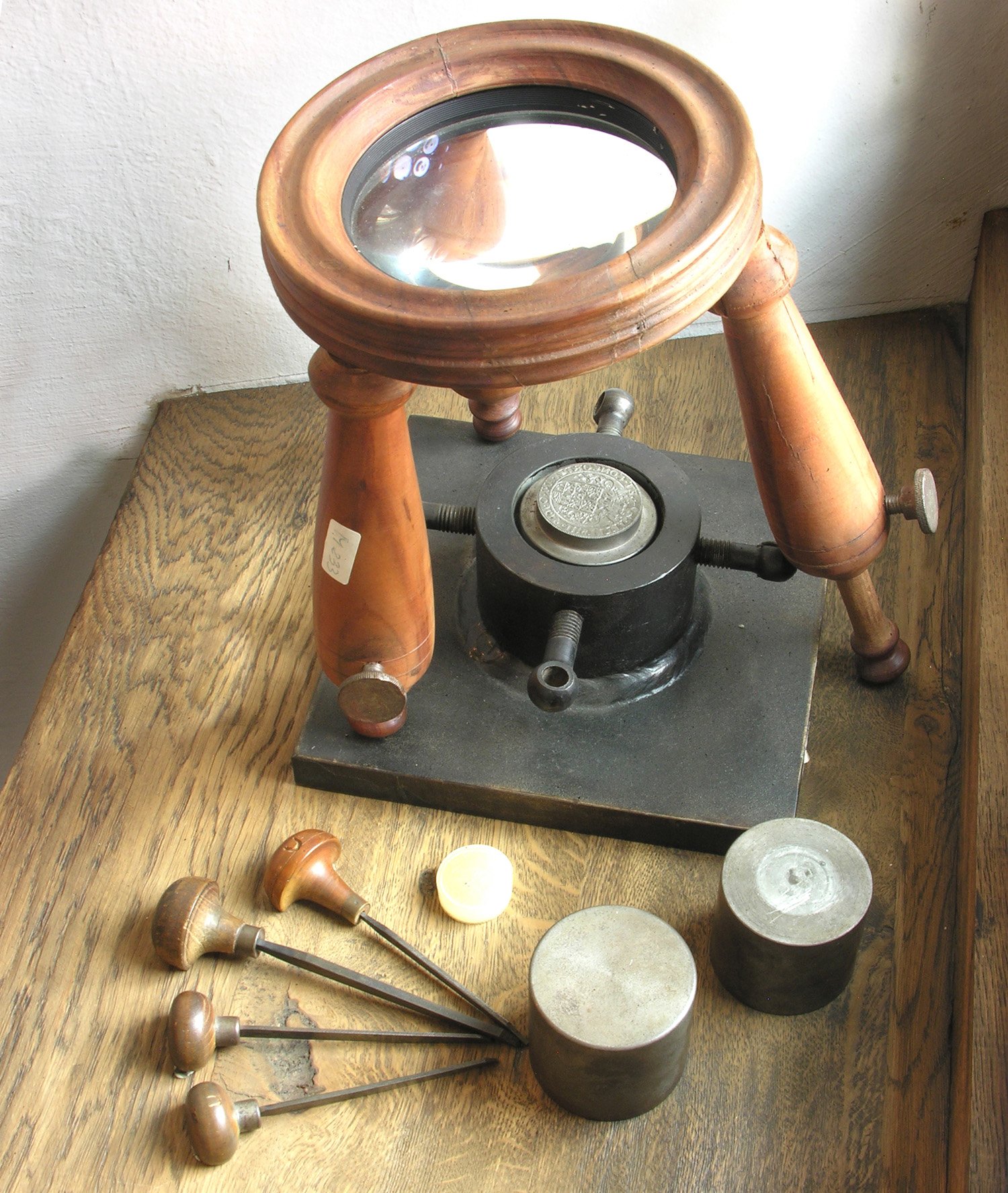

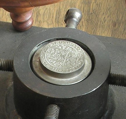

Центр отдельно, легенда отдельно(литерными пуансонами). Или целиком если тираж не аховый. Все по Европе +- одинаково у всех. Тем более в такой сфере... высокотехнологичной. Это примерно как сейчас автозаводы. Отличия есть, но с большего "ноздря в ноздрю". Иначе не нарежешься штемпелей. Их надо с чего-то клонировать.
штихель, линза, свет оконца...
может кто-то даже барельеф этот узнает... он точно не 1700-тых :)

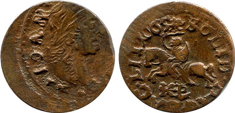

Саня Серый писал(а): 04 мар 2025, 19:16 Ещё раз хочу отметить,что я лично нигде не встречал боратинке,имеющую следы применения пунсона на рабочем штемпеле.
посмотрите на этой фото (буква A на аверсе)
BR0210 LB65.B.22.11.jpg (114.35 КБ) 583 просмотра

Фото боратины посмотрел.Следов пунсона на ней и близко нет.Есть дефект смещения надписи (причем всей) в одну сторону.Такое явление давно известно и встречается даже на монетах СССР.Но явление интересное,и именно оно указывает на применение маточников технологии изготовления штемпелей.
Под Молотовым снарядом я конечно подразумеваю любое приспособление (даже небольшое),которое позволяет нанести удар без помощи рук.
