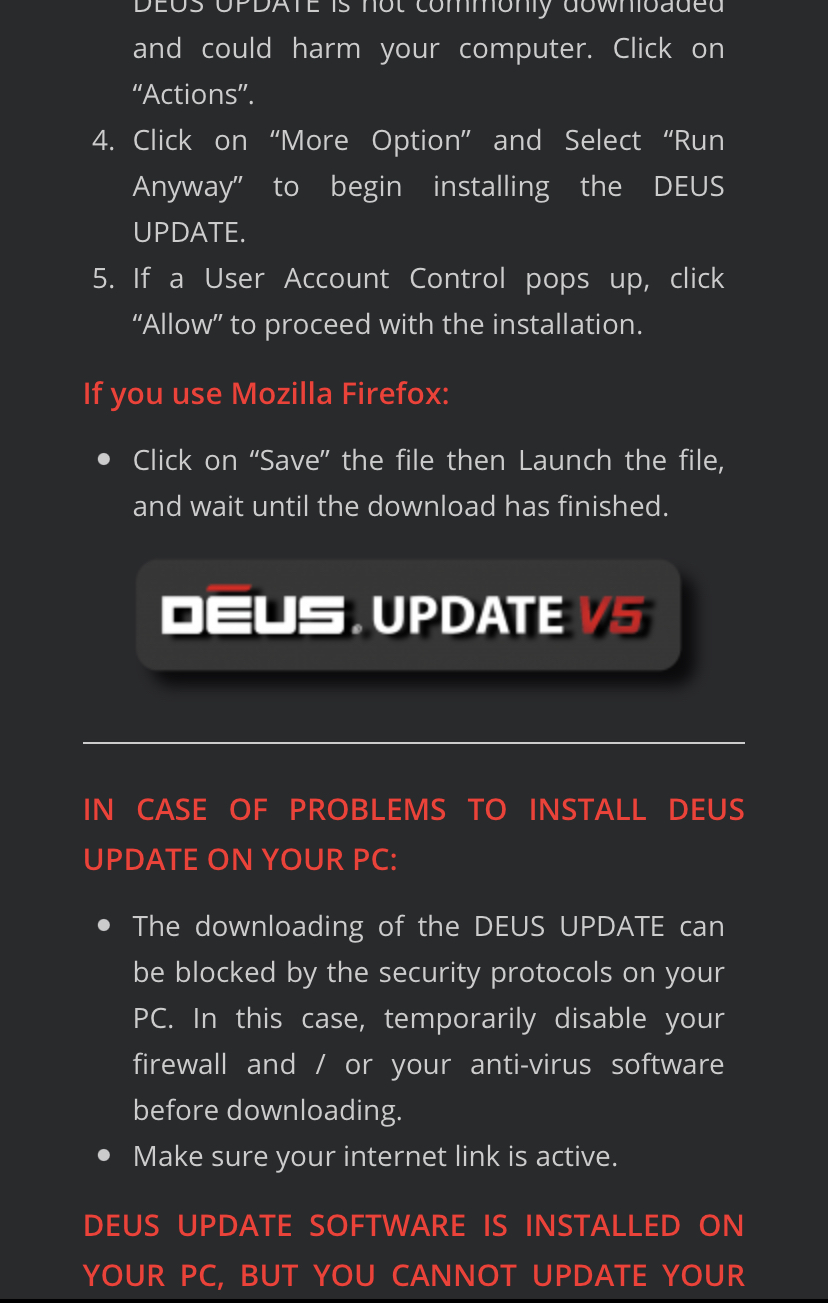

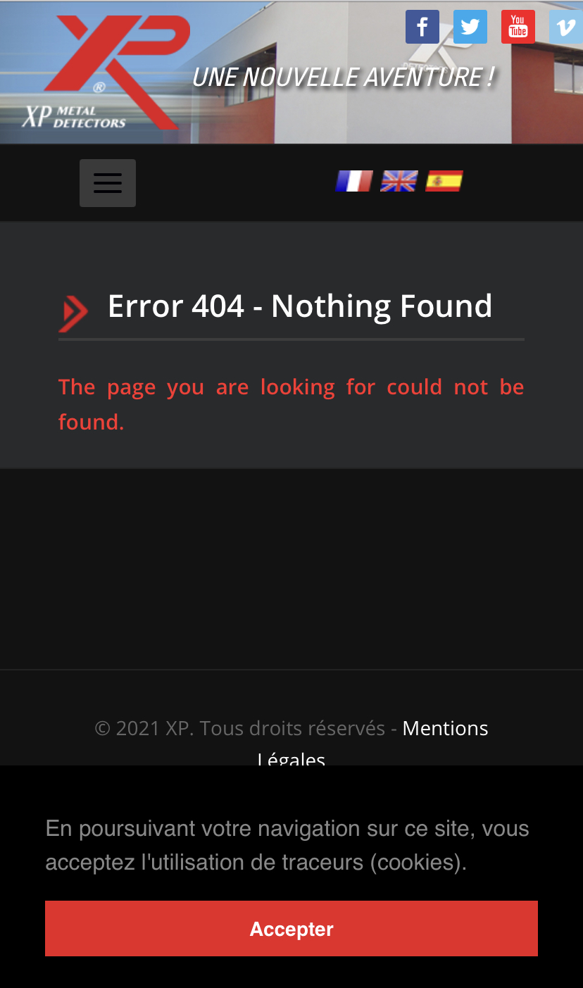

XSTOPX писал(а):Не можете перепрошить на 5,21?
Я не хакер, но что то не получилось

Если вы брали в металлапошуке и у вас гарантия , я бы обратился к ним. Если нет ,то по России много гуляет блоков с 2,0 которые не перепрошить. Тогда и продать будет трудно, без обмана покупателя, а это уже....

На нормальных блоках поменять прошивку можно, на левых нет, но вы писали что брали на металлапошуке, значит должно все быть ок, если это так.Палыч. писал(а):То есть, какие прошивки на блоках остались 2.0 или 3.0 или 4.0 их поменять нельзя? Это старая модель блока получается, и с катушками x35 они не работают, правильно? У меня катушка старая не x35...
