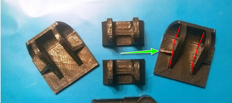

А где такие можно приобрести,как на фото?

Велосипедist. писал(а):мастер
Г-образн. --делал сам и есть на Куфаре.А платформу, спросите у нашего форумчанина Falcon(занимается 3D печатью).С ув.

мастер писал(а):Да уши у этих катух Терки --вАще слабое место...Конечно лучше сразу усилить --но и восстанавливать, я думаю ,надо или такими (Г-образн.) или вот такой платформой(гораздо прочнее вариант --даже для полностью отломанных)
Вложение rem_komplekt_poiskovykh_katushek_metalloiskatelej.jpg больше недоступно
Что мешает отломаться в месте красной полосы? Тем более 3D слои прекрасно лопаются.
Только упор, обозначенный зелёной стрелкой.
Такая большая платформа, скорее препятствует отрыву, чем нагрузке при боковых махах.
