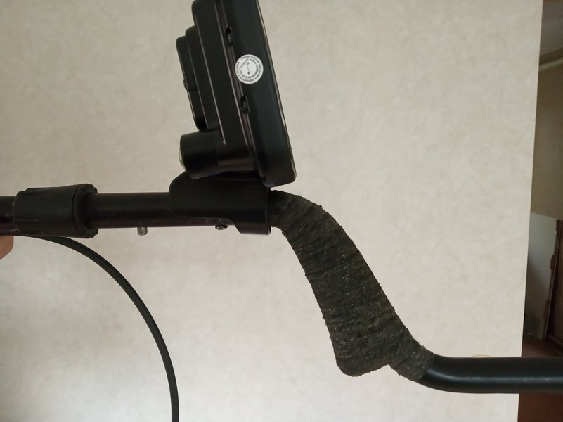

Сразу снял родную резиновую рукоятку ну (не люблю я S-конструктив) и из твёрдого пенопласта добавил сегмент. Стало более ухватистей .
Да , не по фен-шую, не синей изолентой примотал. Матерчатая лучше сидит в руке.

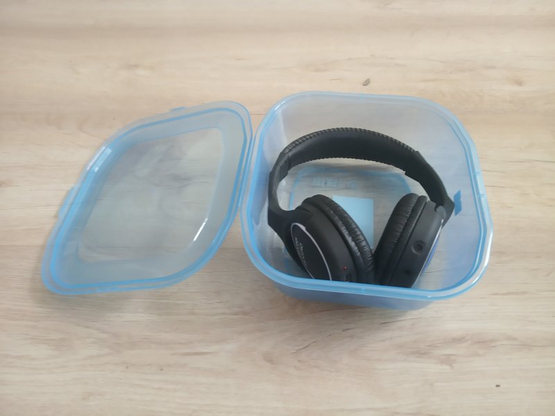

Так же прикупил ланч-бокс для наушников, чтобы не давануть в рюкзаке.
Ёмкость № 25 на 2,2 литра ,если кому придётся подбирать.

С ланч-боксом прикольно

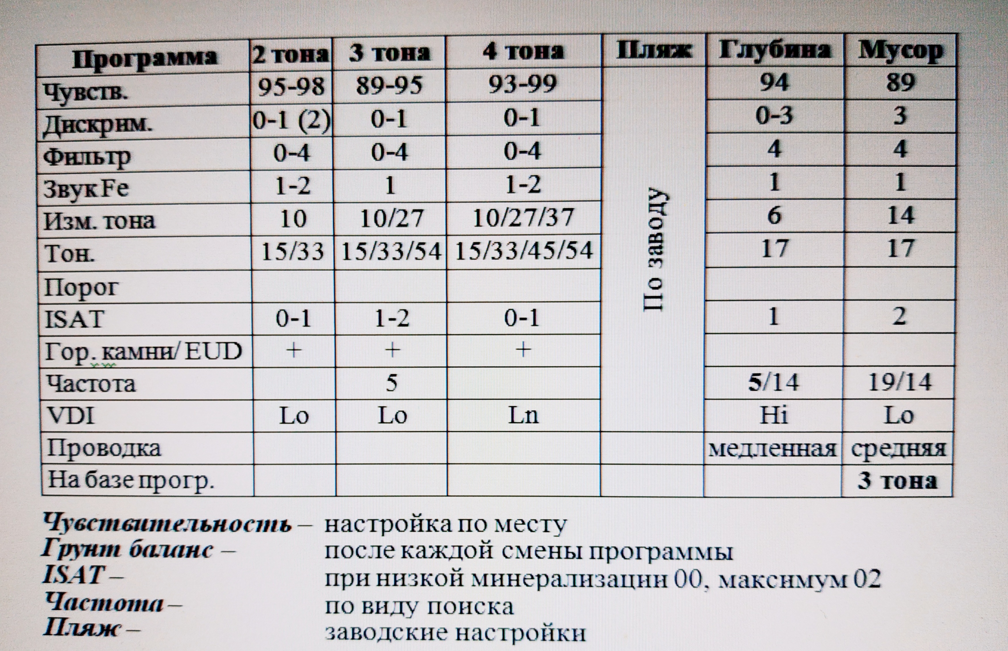

А я вот не поленился и составил табличку

шпион77 писал(а):А я вот не поленился и составил табличку
Если у кого есть дополнения, милости просим!
