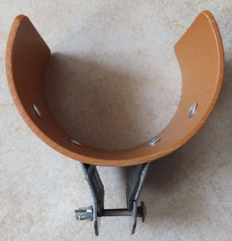

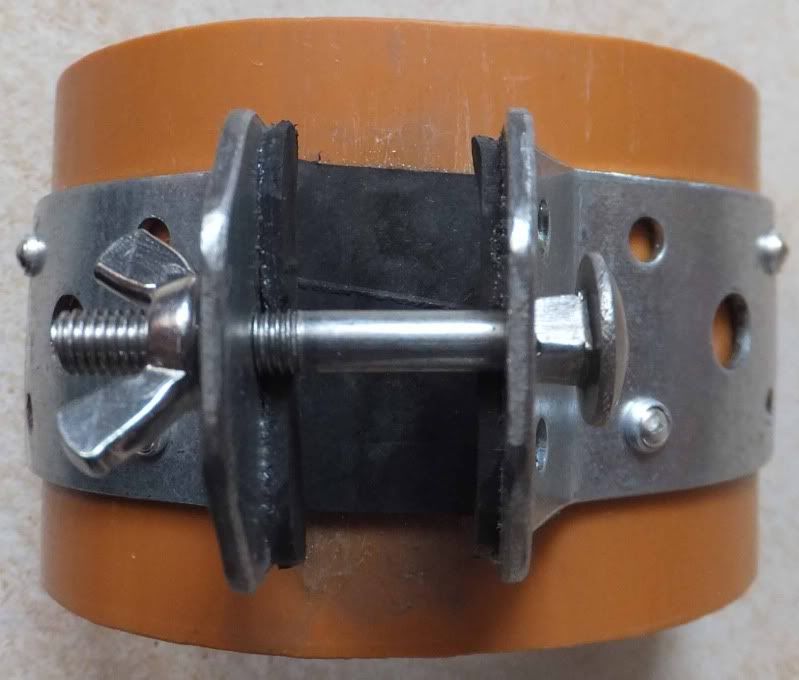

Кто носит Дэус "на себе" сразу обратил внимание, что самая неудобная вещь в кармане - стандартный подлокотник. Есть, конечно, варианты его укоротить поперек или весить на руку ремнем отрезав ножки .... ))
Сделал себе такой, какой надо:
Получилось надежно и неособо трудоемко. Доработаю по мере необходимости, покрасить там и все такое.... Масса выросла на 120грамм.

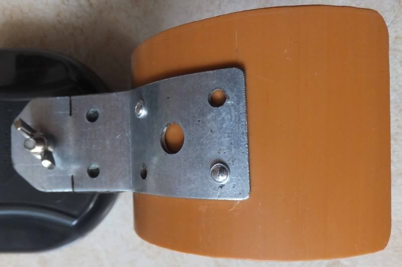

Уголки брал сразу 45гр., дабы не разгибать. Подогнуты по радиусу оборотным бойком молотка на деревянной подкладке.
Теперь прекрасно ложится в карман вместе с наушниками.

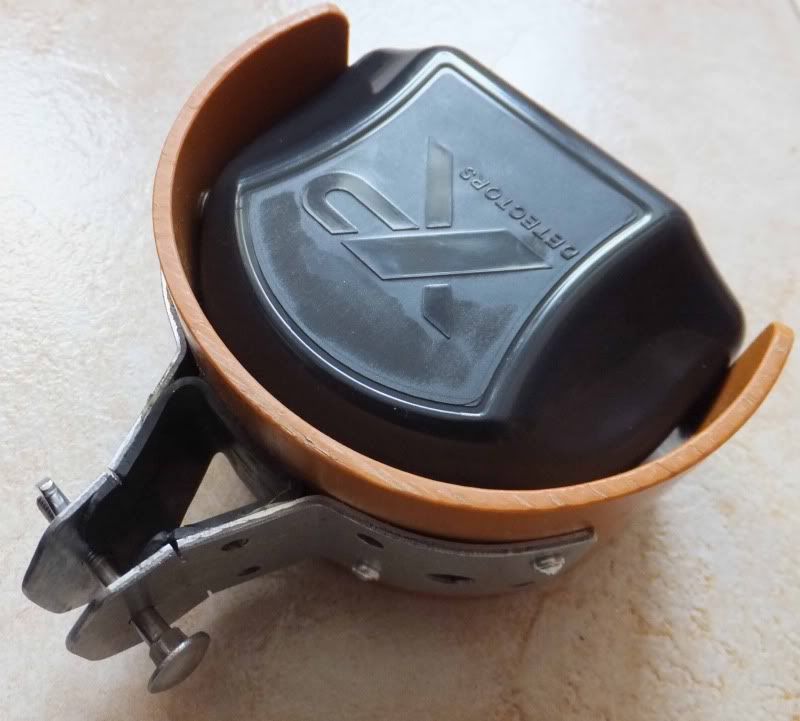

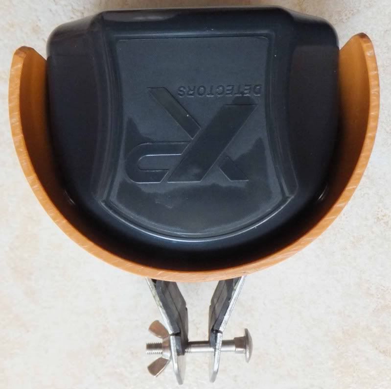

А как все выглядит в сборе?

dinoeL писал(а):А как все выглядит в сборе?
Охват штанги сверху и с боков, винт под низом с зазором от штанги.

Hunterbel писал(а):Не понял до конца, для чего это нужно. На DEUSе одна из эргономически лучших в истории детекторостроения конструкция штанг. Снять стандартный подлокотник - дело 1 минуты(это с ленцой), поставить столько же. Объсни зачем огород, а то че то я не догоняю :dntknw:
Да не помещается стандартный подлокотник в карман, вот и все :D. Я ж написал - для тех, кто носит "на себе" - другие не поймут ;) .
(А теперь все входит в желетку вместе со штангами и катушкой.)
