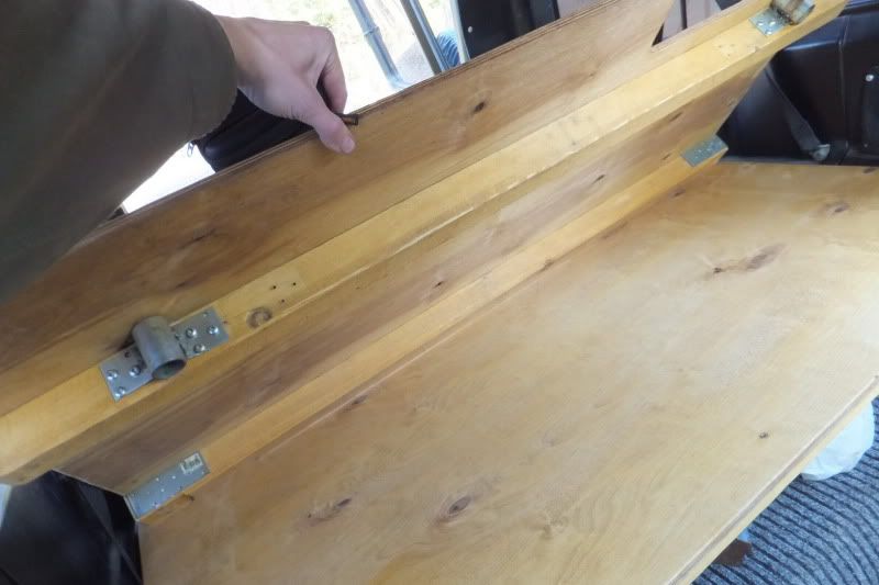

Ingvar писал(а):
oll писал(а):А как быть с ночевкой в коротыше ? Скоро сезон, обычно в такую пору надувной матрац, спальник и получается относительно комфортная ночевка в машине. В коротком П2 спинка передней сидушки ложится на подушку заднего, ровной площадки не выходит. Нужно что то переделывать, может решал кто этот вопрос?
Для короткого Геленда подходит схема: снимаем задние вообще и делем складной (3 секции) настил (из фанеры) поверху на всю длину вагона над разложенными в горизонт передними. Только передние у Геленда надо другие ставить (штатные в горизонт не кладутся). У Паджеры вроде как такой проблемы нет, но у нее крыша низкая. @-)
Хай, хлопцы!
Обещанного два года ждут! @-) ))
Итак:
Настил на короткий Геленд. 3 части. Передние сидения штатные сдвигаем вперед и запрокидываем, задние снимаем совсем. Места выходит около 1890мм при ширине 1450мм, высоты хватает с избытком - спать как дома. :-) Все вещи вниз под настил или вперед, + можно сделать подвесные полки по бортам вдоль.
Фанера 12мм, поперечные бруски 50х50 по 2 на каждую секцию. Задняя секция лежит брусками на арках. Съемные кронштейны на места крепления заднего сидения под переднюю опору средней секции и одновременно под опору передней секции. Перед передней секции опирается на трубчатые стойки, которые ставятся на пол на шляпки крайних болтов крепления сидений, труба 26,9х2,6 фиксируется идеально на них.
При поездке передняя секция снимается и кладется на среднюю.

не знаю..в палатке реально не высыпаюсь...а в машине просто супер.даже если просто сплю в откинутом сидении...Ездил в экспедицию Минск-Ростов на дону-Краснодар-Минск палатку взял.Поставил только раз.Особо не выспался так ещё разбирай-собирай.В машине лучше,плюхнулся,музычку послушал,фильм посмотрел,холодно-прогрелся..лепота.....Приехал сразу палатку продал чтобы тупо не возить...
Ingvar
классно вышло
Мы идём широкими полями

Казакъ писал(а):Ingvar
классно вышло
Андрей, спасибо! :) Есть недоработки в эстетике и промашки, да уж ладно...
