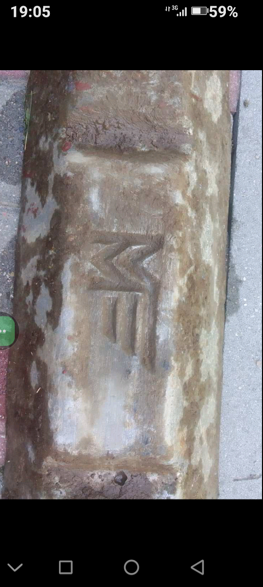

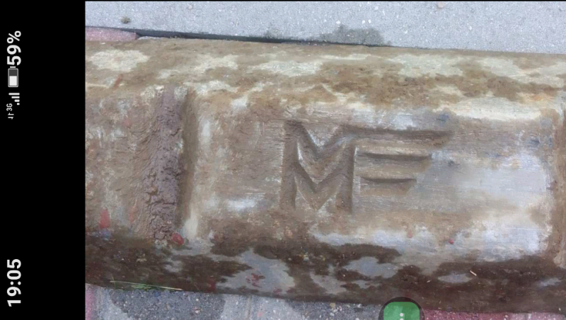

Здравствуйте
Знакомый нашел чушку .
Что за металл по маркировке
Говорит около 8 кг

Скорее всего это логотип завода. Металл можно узнать по удельному весу. Точный состав покажет спектрометр ( у скупщиков катализаторов и радиодеталей)

Па колеры на Al альбо Cd падобны, а так альбо па вопыту ўласным даведаецеся, альбо па апісаньні падкажуць... Можа быць чым заўгодна - ці ледзь не ўсе каляровыя мэталі (і іх сплавы) у падобнай форме й сьветлага колеру.
Вывучайце фізычныя парамэтры аб'екту (магніт, вага, цьвёрдасьць, колер, колер соляў/выгляд карозыі на павэрхні, колер іскры), таксама хімічныя (з наборам простай хіміі можна шмат даведацца), альбо пакажыце тым хто мэталі розныя бачыў - большасьць мэталяў паміж сабою лёгка адрозьніваецца, калі ў вас не Ti/Zr, а у вас не яны.
