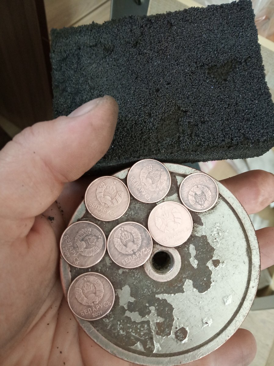

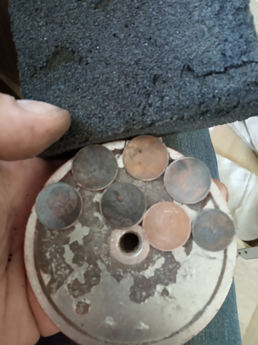

Из разряда сам спросил- сам и ответил.
Нашёл способ быстрой чистки бел.ходячки:берём поисковый магнит и приклеиваем на него ходячку.
Губкой с абразивом ,которая свободно продаётся в любом строительном магазине ,привычными движениями надрачиваем копеечки до блеска
Так же вторую сторону.
Слышал мнения что губку с абразивом можно заменить на мягкую губку для мытья посуды.
Пользуйтесь.

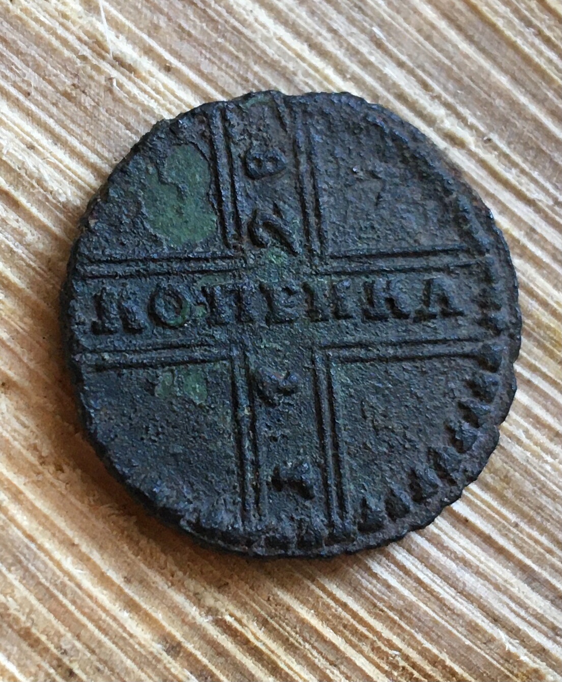

Доброго времени суток. По чистке меди сначала нужно определиться какого результат вы хотите добиться и сколько на это готовы потратить времени и усилий. Я например люблю монеты в светло шоколадной патине с ровным гладким полем и наличием мелких деталей. Поэтому для начала монету отмачиваю в трилоне б что бы смыть прикаревшую грязь и размягчить твёрдые окислы. Главное не переусердсвовать! Переодически промывая монету будет видно как смывается грязь и верхний слой патины. Повторюсь для меня изумрудная или чёрная патина не в приоритете поэтому если где-то трилон съест чуть больше не беда. После химчистки обязательно следует механическая где шаберами срезаю окислы гладилкой ровняю поле если надо добавляю детали монете. Всё происходит под микроскопом и занимает уйму времени. Но и результат радует. После 50 - 70ч работы вытягивал безнадежные какалики. Далее патинирование. Вымачивание в БТА. Покрытие паларойдом. (кстати все покупал у Странника, от микроскопа до паларойда). Если монета изначально не рассыпается в руках и не зализана до неузноваймости то откачать можно.

Tikkurill

выглядит впечатляюще, даже несмотря на 1/2 копейки
