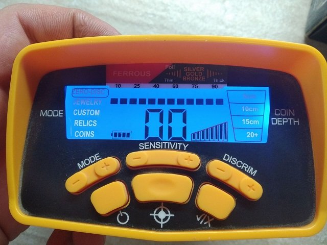

Давно хотел покрутить, разобрать и хоть бегло , но сравнить прибор из поднебесной с оригиналом.
1 часть.
Ремонтик
Предыстория: Обратился участник группы с просьбой решить проблему малой глубины сего девайса. Со слов владельца, раньше как-бы глубже брал. К «как-бы» , я вернусь ниже по тексту.
И так, попросил прислать сам блок и катушку. Включаю, работает. Пятак советов по воздуху видит на 15-18 см с чуйкой -2 от максимальной. Так как здание панельное, я не могу выставить больше, появляются сильные ложняки, ВДИ в норме. Да, вроде как не самый хороший результат, но под рукой нет оригинала, не с чем сравнить. Подкидываю две заведомо рабочие катушки 8.5*11, без изменений.

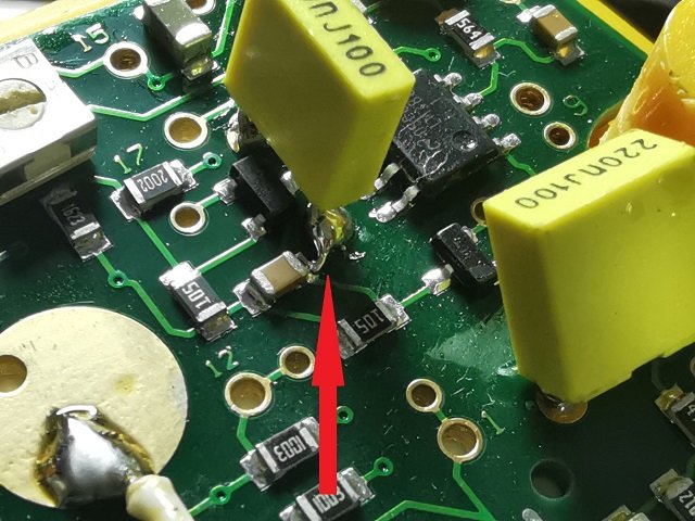

Наступает время вскрыть прибор и внимательно для начало осмотреть. Опа, а что это у нас такое?

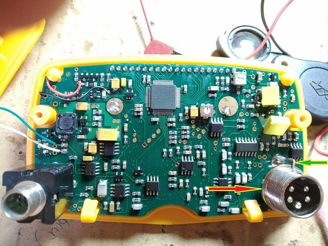

Да,да, это сопля. Дело в том, что некоторые элементы, запаиваются в ручную. Далее заменил LM386, так как без подключённой катушки, прибор верещал, а этого не должно быть.
Проверяю: пятак советов по воздуху стал видеть стабильно на 26 см с чуйкой -2 от максимальной.

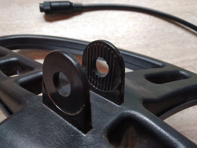

Начну с катушки. Внешне она почти не отличается, есть различие в ушах внутренней стороны.
Наклейки- с права оригинал:

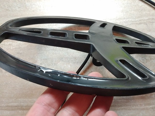

На заливке подошвы сэкономили. Слой тонкий и не ровный, даже не в уровень с пластиковым корпусом. При этом, катушка очень легко прогибается в вертикальной плоскости . Весь корпус жидкий, а это может приводить к фантомам в конце и начале маха. Вес имеем точно такой как и у оригинала + — 480гр. Что да как внутри, не знаю пока.

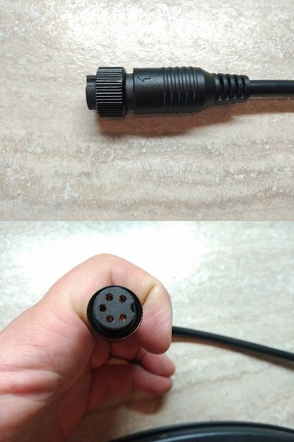

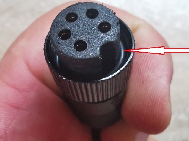

Кабель мягкий, ввод в катушку стандартное г…. Штекер не разборный , фиксирующая гайка не удобно закручивать/откручивать.

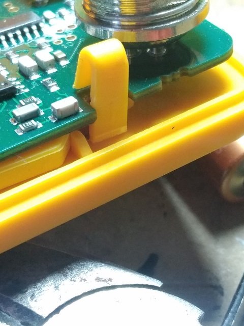

На вид пластик менее насыщено жёлтый. При вскрытии обнаружил уже надломанные пластмассовые фиксаторы платы. Владелец сказал, что изначально они были такие.
Плата практически не чем не отличается от АСЕ 300-400. Вызывает не доверие разве что разъём наушника( хлипко выглядит). Разъём катушки запаян глубже на 1-2мм чем нужно. Казалось бы ерунда, а нееет. Когда прибор собираешь то бортик (красная стрелка) должен упирается в корпус внутри, а снаружи фиксироваться гайкой.
Тут такого нет. Мало того, что масса ( зелёная стрелка) не снизу бортика а сверху, и даже она не спасает от перетягивания и деформации платы гайкой. Пришлось подложить шайбу, и тогда стало всё как надо.
Ещё есть момент, так как разъём не на своём месте, резьбы (А) мало выступает. «мама» разъёма должна войти в «папу» и бортиком упереться (жёлтая стрелка). Дальше гайка прижимает их друг к другу и разъём плотно соединён.
В данном случае, бортик на разъёме кабеля не может плотно зафиксироваться к бортику на разъёме прибора (жёлтая стрелка), так как одна гайка уже упирается в другую. Получается что нет фиксации, и есть ложняки.
Эта проблема от части решается, путём подкладывания определённого размера резинового колечка.
