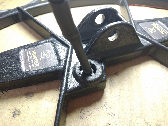

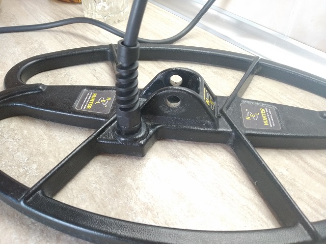

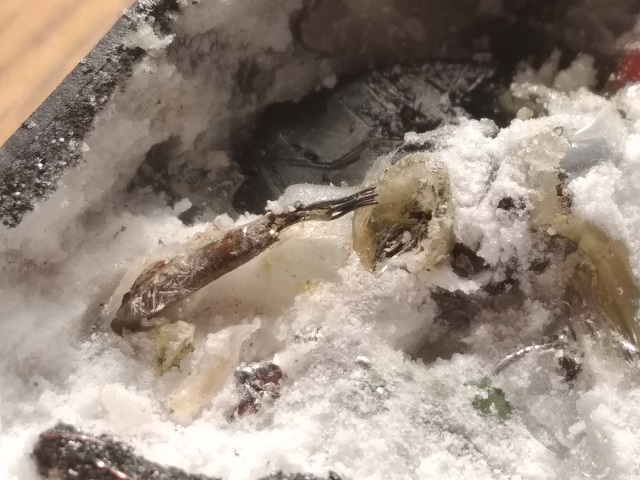

Перестала нормально работать катушка. По признакам, похоже перелом ввода. Потом и вовсе она перестала работать. Владелец попытался сделать сам, но не получилось. Хорошо, что не испортил больше.

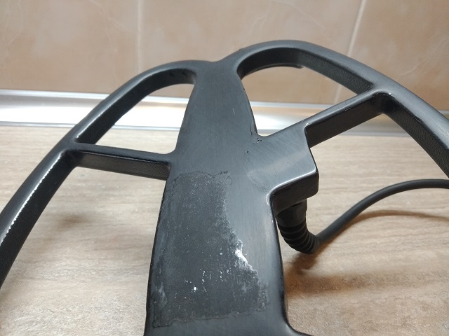

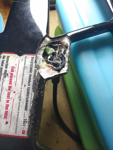

Проверяю обмотки, RX есть. TX нет. В любом случае, нужно вскрывать для нормальной установки ввода и перепайки.

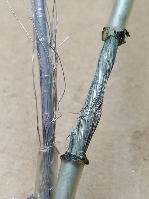

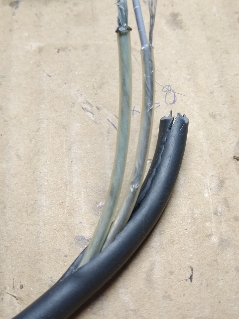

И тут меня ждал не обычный сюрприз. Оказалось, провод внутри заливки отгнил.
Я допускаю, что вода могла попасть по повреждённому кабелю на вводе, но есть один момент, который меня смущает. Это центральная жила, именно она в обрыве. То есть, повреждено должно быть :
1. Защитная оболочка кабеля.
2. Защитная оболочка экрана.
3. Защитная оболочка центральной жилы (не обязательно).
Ниже на фото видно, что экран весь окислившись, и сама оболочка поменяла цвет. Приходится отрезать 10см, до нормального экран без окислов.
Дальше всё по традиции.
