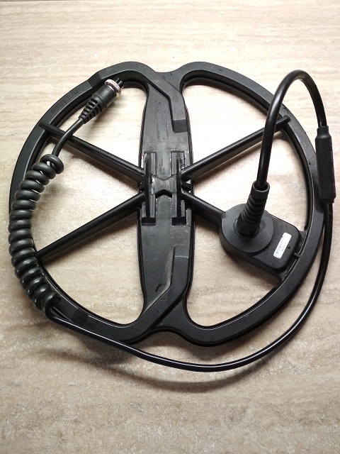

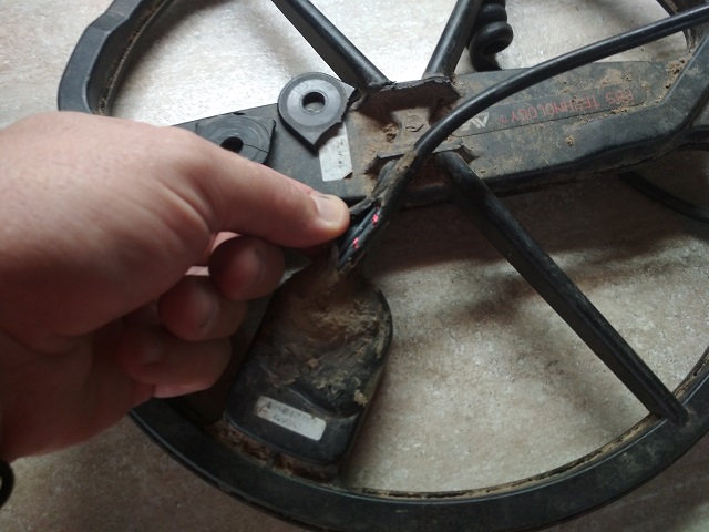

Вот такая катушка мне досталась.

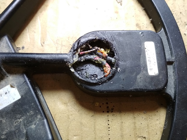

Дело было вечером, делать было есть чего. Начинаю расчищать ввода. Конечно наляпано было там всего, и эпоксидки и силикона. Проверил, обмотки нормальные. Можно отложить в сторонку и приняться за уши.

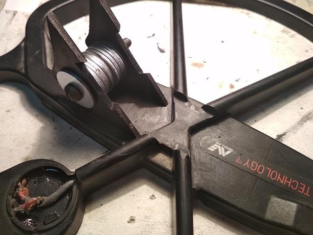

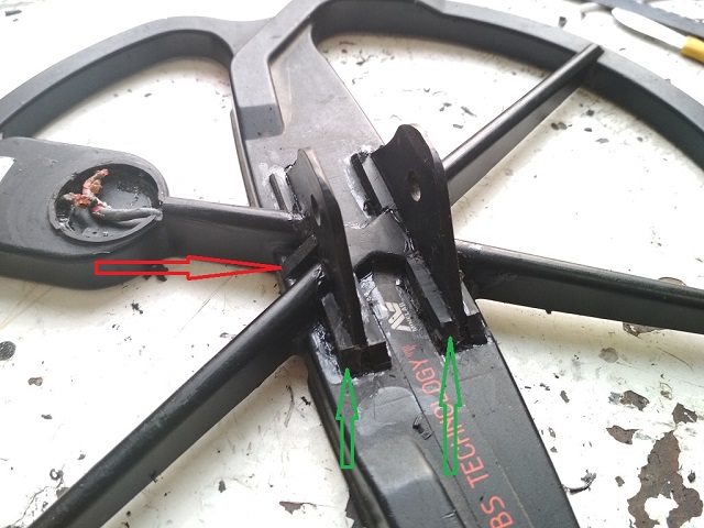

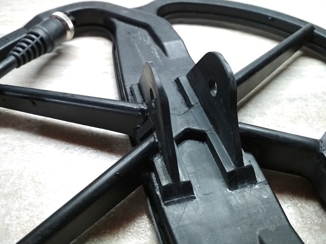

С ушами вариантов нет, нужно делать новые. Удаляю остатки старого и углубляюсь.
Выставил расстояние шайбами ~23мм
Конечно без рёбер жёсткости, стоять не будет.

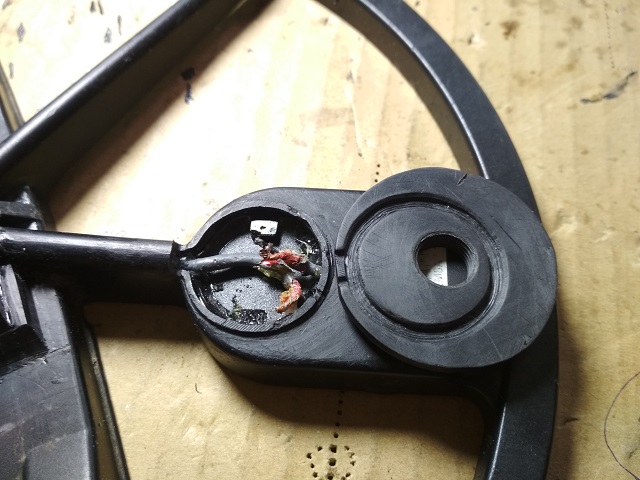

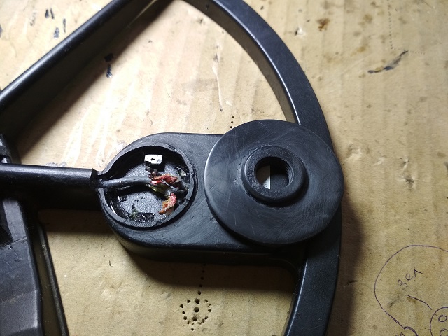

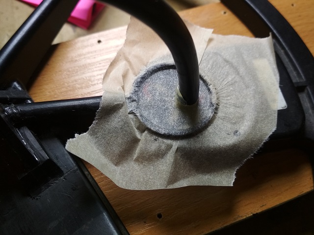

Приступаю к вводу. Изготавливаю переходную часть.

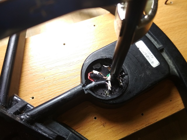

Удлиняю провод и инсталлирую его на своё место.
Выравниваю плоскость термоклеем и приклеиваю изготовленную часть.

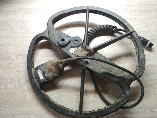

Собственно результат:
komrad
Сообщения: 11979
Re: Minelab FBS 11DD. Уши с нуля и ввод.
#3 Сообщение komrad »
как с завода ::)
